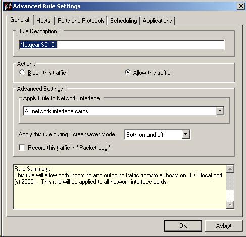

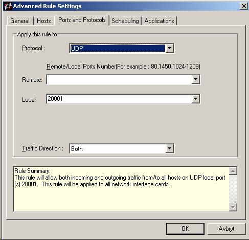

Det gjorde jeg selvfølgelig når Sygate spurte om det. Men jeg må også åpne noen porter: "The SC101 works with the Windows XP Personal Firewall, but not with others such as Trend Micro Personal Firewall and Norton Firewall. These firewalls must be disabled, or configured with open UDP port 20001."
Har aldri åpnet porter før, men prøvde meg slik:
Har jeg gjort det riktig? Jeg får fortsatt opp en melding fra Sygate:
"Denial of Service "IP Fragmentation Overlap" attack detected.
