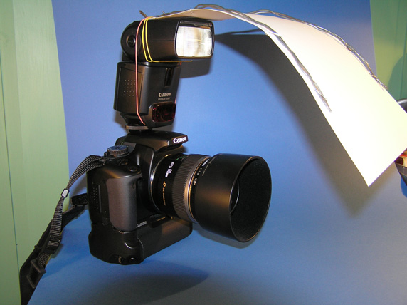

I dag kjøpte jeg Canon EFS 60 mm f/2.8 Macro USM, et knall(skarpt) objektiv uten sidestykke, og prøvde det straks klint oppi hageblomstene. Med den ekstremt lave dybdeskarpheten på stor blender, forstod jeg kjapt at her måtte jeg ha mye lys. Et stativ eller hjelp fra en blits måtte til, men stativ ble for strevsomt, og problemet med blitsen var at lysen enten ikke nådde frem eller ikke ble jevnt fordelt.
Det tok meg fem minutter å lage en innretning som ordnet dette. Denne patenten er selvsagt ikke ny, men det skader ikke å dele prosjektet mitt med andre for det. Jeg har kun testent blitslyset på makrobilder av omkringliggende rot innendørs, og får ikke testet den skikkelig før om noen dager. Da kan jeg legge ved eksempler.
Akkurat har jeg brettet pappen mye, kun fordi jeg tar samtlige bilder 1:1. Er motivet lengre fra, er det kun å rette pappen mer opp.
