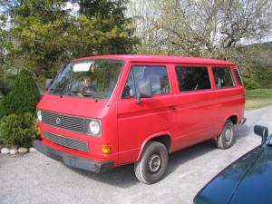

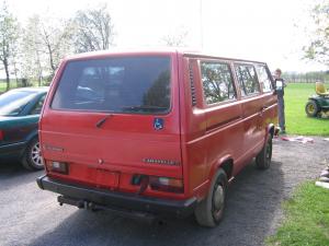

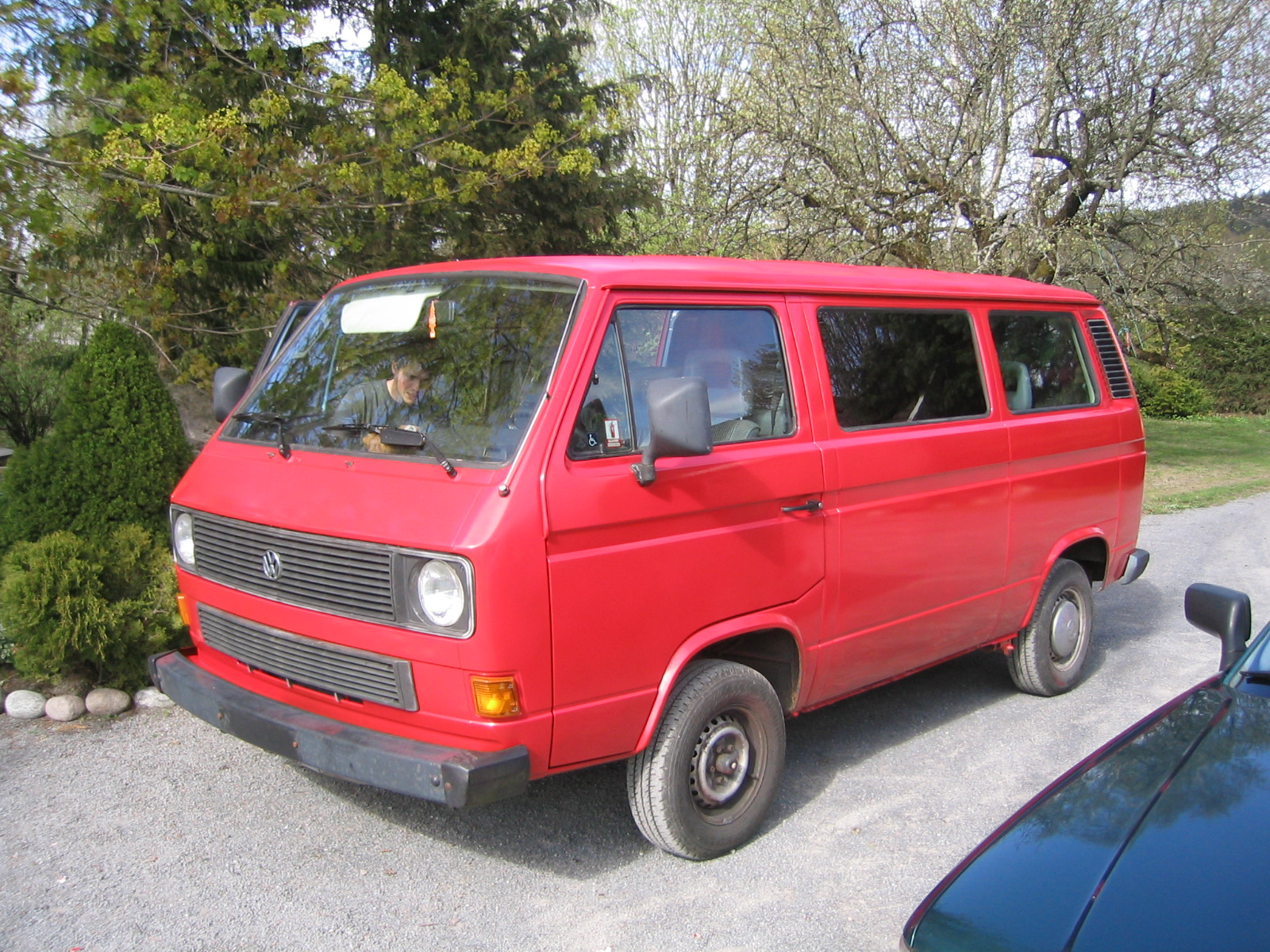

Rullet bilen våres med bengalakk på fredag og i går.
Legger ved noen bilder :)
Klikk for å se/fjerne innholdet nedenfor
Må si jeg er overraskende førnøyd. Til det lille grunnarbeidet vi faktisk gjorde.
Vi innså at det bare var en russebil, og rullet med bengalakk. (hadde planer om billakk)
Pass på at du bruker en fin, liten rull. Og ikke ha på for mye så det drypper eller renner!
edit: la de inni spoilere, da de var store.

Hva tror du? :p
Det er en russebil, bruksområdet er 17 dager i mai måned.
Det ble for øvrig ikke noe særlig malingsstriper nei, det gjelder å ikke bruke for mye maling på rullen om gangen!
De fleste ruller vel på med bengalakk etter det jeg forstår. Vi ble ferdig med lakkeringa i helga. Vi fikk nemlig sponset gammel rød Massey Ferguson-lakk som vi sprøyta på selv.
Resultatet:
:D
