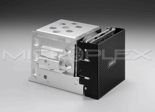

Vurderer også denne drevrammen, men uten å montere disker i det.
Noen som har dette og som kan si om det går an å koble viften på 5-volts linje for å få ned hastigheten?
Takk! Den var genial. Skjønner ikke hvorfor jeg ikke fant den når jeg tittet rundt. Og med den kan man jo sette inn en hvilken som helst vifte og dempe hastigheten på den som jeg ønsker.
Tror jeg går for en sånn og en Zalman ZMF3 120mm vifte med voltmotstand...
