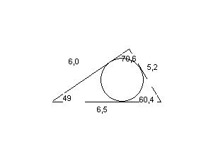

Har støtt på en svært vanskelig oppgave i boka vår, og uten tilgang på lærer, går vi snart på veggen her hvis vi ikke finner ut av hvordan denne oppgaven løses.
Tallene inne i trekanten, er grader. Mens tallene utenfor er lengden av sidene i cm.
Oppgaven er å finne ut arealet av sirkelen. Sirkelen skal "fylle" trekanten, men mangler litt nøyaktighet. Vi tror vi klarer å finne frem til forskjellige ting, men har ikke peiling på hva vi skal med det, og når vi prøver, klarer vi det ikke allikevel. Uansett, vi har klart å komme frem til sirkelens midtpunkt.

Dette er en innskrevet sirkel. Radien, r , finner du vha følgende likning:
r = sqrt{ ((p-a)*(p-b)*(p-c))/p }
der a, b og c er sidene i trekanten og p er halve omkretsen til trekanten.
Bare å sette inn å regne ut... ;)

Smal sak å regne ut arealet til trekanten: A(trekant) = 14,72
Hvis en merker av radius, r, i sirkel med penn, og trekker linjer til hvert hjørne har vi tre små trekanter. Arealene til disse (3) småtrekantene er lik 14,72. Kaller de hhv A(1), A(2) og A(3). Studer tegninga di, så sees at:
A(1) + A(2) + A(3) = 14,72.
Dvs:
0,5*(6,5*r) + 0,5*(5,2*r) + 0,5*(6*r) = 14,72
6,5r + 5,2r + 6r = 29,43 = 17,7r
r = 1,66
Og A(sirkel) = 8,66
Som stemmer overnes med den andre formelen jeg presenterte... :!:
HAHA! så lett! det er løsningsmetoden vi burde brukt, ser hvor lett det er nå!
