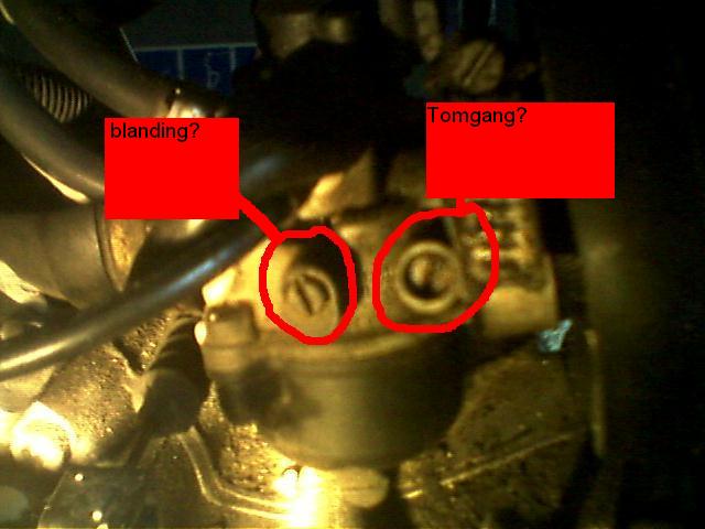

ok.....nå går den fint men den er høy på tomgang......og når jeg skrur på tomgangsskruen skjer det ingentin.........skal jeg skru den inn eller ut for å daue den litt..... må jeg vente lenge før det skjer no?
Er du sikker på at du har skrudd på riktig skrue?
lufteskruen er den som er nærmest sylinderen! :)
8522593[/snapback]
what? "dere" har jo sagt at den skruen som er til venstre er blandingsskruen og den til høyre er tomgang? nå er jeg forvirra :S
https://www.diskusjon.no/index.php?act=Atta...=post&id=143696
hvilken er vilken?
8522612[/snapback]
Edit: jeg så på bildet, å kan bare konkludere med at den til venstre må være tomgansskruen, og den på høyresida blandingsskruen.
Endret av daruu
slik mener du? (1111444444)
8522698[/snapback]
omvendt ifra det tror jeg, men det er vanskelig å si bare ved å se på bildet.... men du hører om det er tomgansskruen eller blandingskruen du skrur inn!
Hvis den ruser seg så skrur du inn tomgangsskruen ihvertfall :)
Da kan det være at den høyre er tomgangsskruen...
Jeg tror du bare bør se bort ifra det jeg har skrevet egentlig, for jeg er så trøtt at jeg såvidt står på beina.... :p
8522796[/snapback]
ok....
Ett råd jeg kan gi deg er å registrere deg på Mopedportalen.com :)
Det får du mye bruk for når du skrur/kjører moped  ;)
8522906[/snapback]
ja jeg er registrert der..... :p
jeg spør der jeg da :p
Da kan jeg også komme med et tips, viss du ikke vet hvilken av de som er tomgang eller luft er det ikke vits en gang, da klarer du heller ikke å stille den inn...
