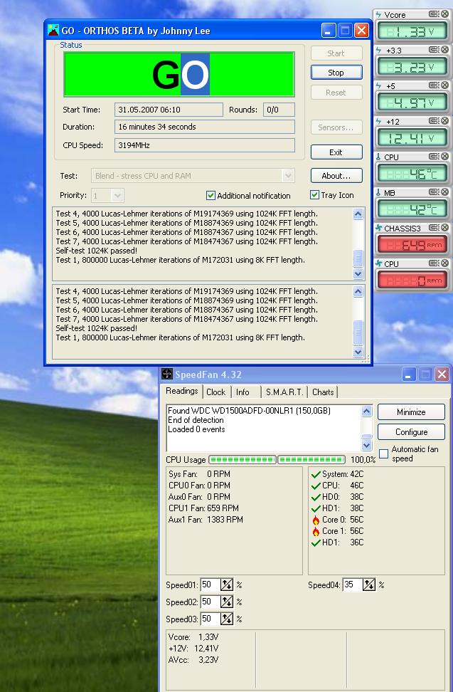

Nå har eg enda opp på 350mhz FSB eller 3150mhz med 1.39v (viser 1.36 under load) Her har Orthos kjørt utan feil i 15 timar nå, full load tempratur har variert etter romtempratur, ligger nå ca rundt 70 grader. Men idag tidleg så var den innelåst i eit rom og det hadde nok blitt varmt i løpet av natta og då var full load tempratur 85 grader :p
Men Orthos kjørte enda fint.
Så konklusjonen min her at stock kjøling blir for lite effektivt til at eg kan klokke meir enn 3150mhz ser det ut som. Eg blir stoppa av varme sjølv med minimalt spenningsaukning.
Eg prøvde 3200mhz med 1.4v men Orthos gav meg feil allereie etter 1 time.

Kjører 3GHz stabilt på 9x333@1,3625V (BIOS)
Reell spenning går ned til 1,27V under load, og er maks 1,33V (idle).
P5B-E Plus.
Klarte såvidt å komme over 60 C med orthos og stock kjøling.
Husk at det er sommer, så romtemp er 25+ C. :)
Idle temp ca. 30C.
Blir ingen maksklokk akkurat nå, dette er for 24/7-klokk.

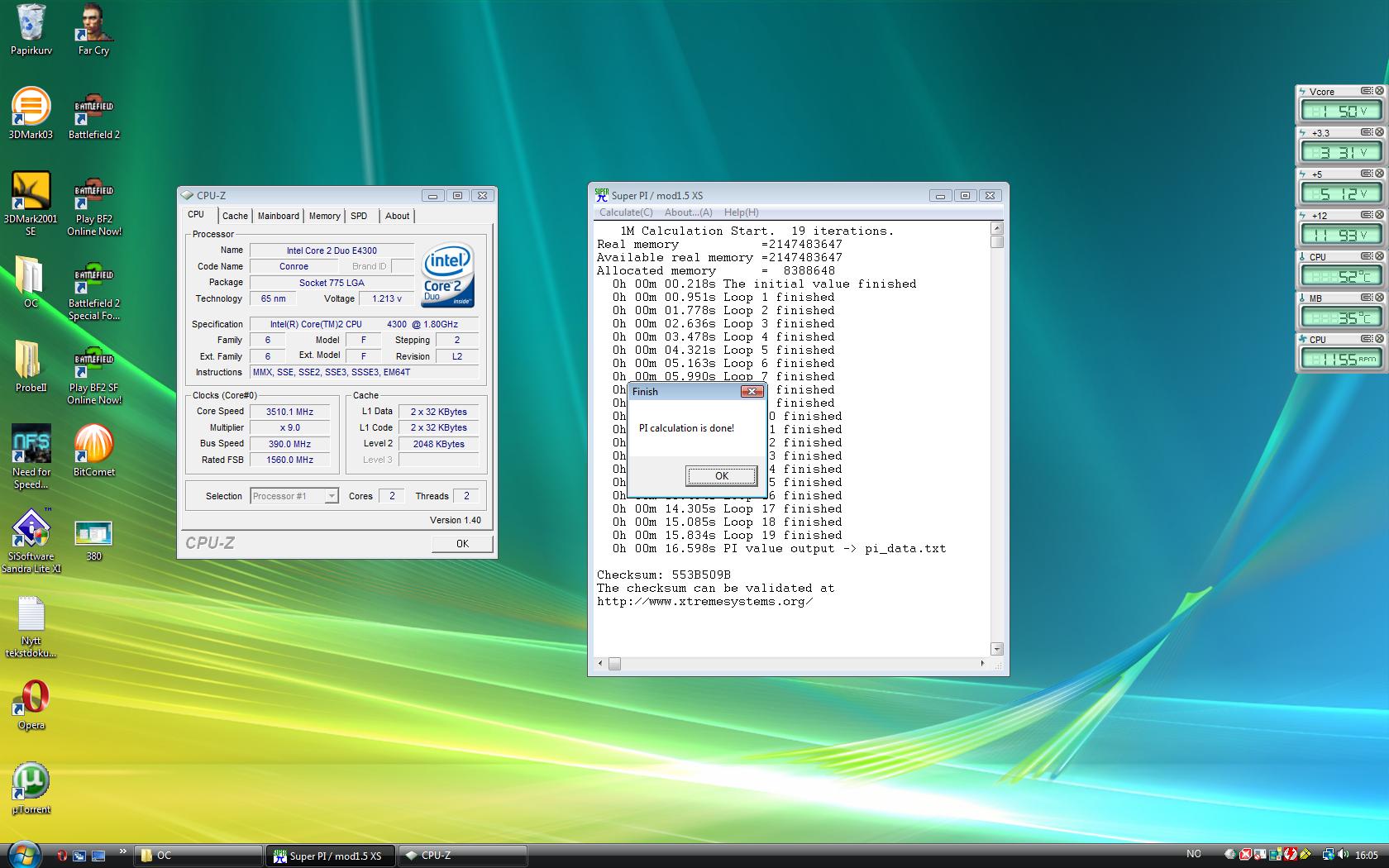

Da fikk jeg endelig min E4300 i går jeg også. Har leket meg litt med OC i dag, men dette er første gang jeg så mye som klokker en mhz, så hadde ikke så store forhåpninger. Likevel fikk jeg dette resultatet etter et par timer med testing. (se vedlegg). Føler at cpuen gjerne vil mer, men jeg tør ikke gå lenger på Vcore.. Som sagt har jeg aldri gjort dette før og er derfor redd for å ødelegge noe.
Settings: (kan ikke de fancy orda, så bruker det som står i bios)
CPU Frekvens: 390
Divider: 1:1
CPU Multiplier: 9
Vcore: 1.570
Idle temp: 35 grader (25 i rommet)
Av en eller annen grunn så får jeg checksum error under boot så fort minnefrekvensen overgår 810mzh (er PC6400 GeIL Ultra). Etter hva jeg har forstått kan det kanskje være fordi jeg ikke slakker på timingsene, men finner ikke noe sted jeg kan gjøre det..? Har forresten P5B-E Plus
Edit: Hadde skrevet 380 på CPU Frekvens, men det var jo strengt talt 390.. :)
Endret av krakil
