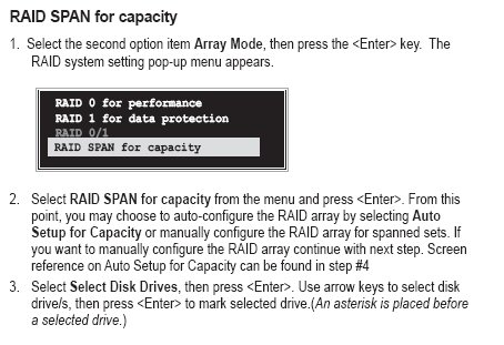

Syar-2003 Skrevet 15. april 2007 Skrevet 15. april 2007 (endret) Enter raid biosen og lag ett JBOD (span) array med en sata 150 mode disk . Dette da kortet ditt har VT8237R kontroller ( R for raid) . Edit: Du har også denne : [ONBOARD ATA ROM] under "I/O Device Configuration". This field allow you to enable or disable the onboard Serial ATA boot ROM. Skal være [Enabled] Endret 15. april 2007 av syar2003
AnaXyd Skrevet 16. april 2007 Forfatter Skrevet 16. april 2007 Tabbet meg inn i raid biosen, men der får jeg ikke valgt eller gjort noe som helst... Går bare ann å "esc"e seg ut igjen... Hvorfor er det slik? Har forresten [ONBOARD ATA ROM] på enabled.. Takk for svar!
