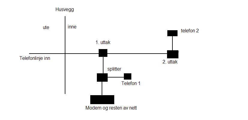

fatalicus Skrevet 15. april 2007 Skrevet 15. april 2007 (endret) Hei! Jeg har i snart 4 år hatt ADSL fra Telenor og har nesten hele denne tiden hatt et spesifikt problem med den. Med jevne mellomrom så vil internet linjen bare slutte å fungere... Det som skjer er at jeg kan sitte på internet og plutselig så vil nettet slutte å fungere. for å løse det, så kan jeg ikke bare koble til igjen. det jeg må gjøre for å koble på, er å: 1. logge på Ruteren (D-Link DI-634M) og velge disconnect der (siden den fortsatt står som connected) 2. Ta ut strømmen på modemet (Topcom Xplorer 871 ADSL, fikk fra telenor) og sette den inn igjen. 3. vente på at alle lys på modemet skal slutte å blinke. 4. Trykke connect på ruteren. Det som er litt spesielt med dette problemet, er at det skjer i perioder. Det kan være en uke eller to hvor nettet fungere uten noen problemer, og alt er i skjønneste orden. så vil det komme en periode på en uke eller to hvor nettet kobler seg fra med mellomrom på alt fra en time eller to, ned til et par minutter. (korteste intervalet jeg har opplevd var på 30 sekunder). I disse frakoblings periodene så er det også veldig ofte at nettet kobler seg fra hvis telefonen ringer (av en eller annen mystisk grunn). Jeg trodde selv først at det var ruteren som var problemt siden jeg måtte inn å velge disconnect på den. jeg hadde den gangen en D-Link DI-604. men jeg skaffet nye ruter (D-Link DI-634M) men problemet fortsatte. Vi hadde også en Hus alarm som var koblet til telefon linjen, og når det å bytte ruter ikke funket, fryktet jeg at den var problemt (den var av en eller annen grunn koblet inn mellom første telefon uttaket og linjens utgang fra huset), men den ble for en god stund siden byttet ut med en alarm som går over GSM, så den er heller ikke problemt. Jeg har flere ganger kontaktet telenor angående problemet, men alle gangene så har det endt med at de enten sier de har løst et problem på linjen (uten at det hjelper noe), eller de kontakter meg ikke tilbake i det heletatt. Så det jeg egentlig lurer på er om det er noen andre som har dette problemet, eller om noe vet hva som kan være problemt, muligens en løsning? takker for alle svar ^_^ Endret 23. mai 2007 av fatalicus

fatalicus Skrevet 15. april 2007 Forfatter Skrevet 15. april 2007 s13: Alarmen er byttet ut med helt ny type som ikke koblet på telefonlinjen i det helletatt, og alle tilkoblinger den gamle hadde, har blitt fjernet. Hvis jeg kobler ut kablen som det står i telefon uttaket på splitteren, så dør den ene telfonen som er koblet på der ja. men telefonen som er koblet i uttak 2 vil fortsatt leve i beste velgående (se tegning). Første gang jeg kontaktet telenor så ble jeg spurt om hvordan linjen var koblet, og jeg forklarte det, men de reagerte ikke noe på det, så jeg regner med at det er riktig.

AndersL Skrevet 15. april 2007 Skrevet 15. april 2007 s13: Alarmen er byttet ut med helt ny type som ikke koblet på telefonlinjen i det helletatt, og alle tilkoblinger den gamle hadde, har blitt fjernet.Hvis jeg kobler ut kablen som det står i telefon uttaket på splitteren, så dør den ene telfonen som er koblet på der ja. men telefonen som er koblet i uttak 2 vil fortsatt leve i beste velgående (se tegning). Første gang jeg kontaktet telenor så ble jeg spurt om hvordan linjen var koblet, og jeg forklarte det, men de reagerte ikke noe på det, så jeg regner med at det er riktig. 8388641[/snapback] Dette er koblet feil. Fjern telefon #2, eller koble denne gjennom splitteren. Mvh AndersL

HAG Skrevet 15. april 2007 Skrevet 15. april 2007 (endret) Koblinga er litt spesiell siden den ene telefonen ikke går via splitteren og derfor er i paralell med ADSL trafikken, en enkel måte? kan være og koble telefon 2 fra linja slik at all trafikk på linja inn i huset går til splitteren og blir skilt i "data" og telefon. Er nettet fortsatt like stabilt.... kan det være mer kluss. Henta litt tekst fra først post i denne tråden:"I disse frakoblings periodene så er det også veldig ofte at nettet kobler seg fra hvis telefonen ringer (av en eller annen mystisk grunn)." Dette bygger opp under mitt forslag om og koble bort telefon 2 som på tegningen står i paralell med splitteren (før splitteren). Telefonen og ADSL deler på to ledninger (i telefonkabelen) som bærer all trafikk inn i huset, splitteren skal skille signala som blir brukt til telefon og ADSL siden de er i to ulike frekvensområder på de samme lederene mellom huset og telfonsentralen. Når det er forklart til Telen... at den ene telefonen fungerer selv om tlf. ut er frakobla splitteren spørs det... Eg har kun ADSL her på "telefonlinja" inn og bruker ikke splitteren. Endret 15. april 2007 av HAG
Nismo Skrevet 15. april 2007 Skrevet 15. april 2007 Det er koblet feil. Ta vekk telefonen før splitteren. (regel: ingen utstyr før splitter) Men det er riktig at det KAN fungere...som det gjør hos deg. Har faktisk vært ute hos kunder som har hatt alle telefoner før splitter.. og de har hatt det like ustabilt som deg.

s13 Skrevet 15. april 2007 Skrevet 15. april 2007 (endret) For å "jukse" til tlf nr 2, kan du bruke en egen splitter på den. Ikke sikkert denne feilkoblingen er skyld i alle problemer, men det hjelper litt å få den rettet. Hadde du hatt sambandsnr. tilgjengelig, kunne jeg ha sjekket mere for deg. Endret 15. april 2007 av s13

Andre1980 Skrevet 17. april 2007 Skrevet 17. april 2007 Det er ikke sikkert at det holder med å plugge ut apparatet som står koplet før splitteren... ofte så må nettet koples om slik at det ikke ligger noe kabel parallelt med linja... En del av adsl-signalet vil også gå ut til denne kontakten, og det blir dermed svakere og du risikerer at du får silke brudd. Hadde du hatt sambandsnummeret (alt. telefonnummeret) kunne jeg sjekket noe mer
