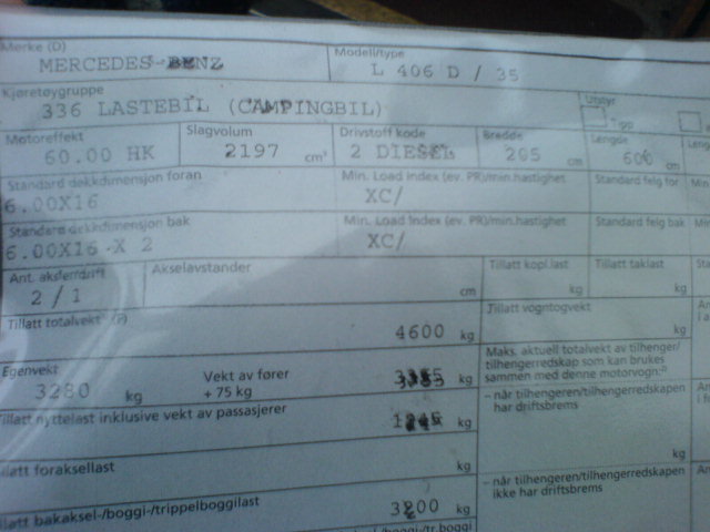

Vi vurderer å få denne bilen omregistrert til personbil inntill 3500 kg.
Hørte at dette kan la seg gjøre, men har også hørt det motsatte.
Noen nevnte det at kunne kappe noen fjærer bak, slik at bilen kan godkjennes som personbil.
Videre hørte jeg at det måtte også godkjennes fra importørens side. Når jeg snakket med mercedes importøren, Anders Vesting fikk jeg vite at de ikke hadde noen dataer på en slik gammel bil.
Videre ble jeg henvist av Biltilsynet til mercedes importøren. Biltilsynet mente jeg kunne nedklassifisere, men måtte snakke med mercedes importøren.
Utrulig tungvidt system. Trodde biltilsynet viste nok om dette jeg :hrm:
Så nå til mandag skal jeg snakke med Bergheim i Drammen. De kunne vist noe om omregistrering (nedklassifisering av lastebiler i gruppen 336)
Gjør oppmerksom på at bilen slik den er nå, krever lastebilsertifikat C1
Dette er en skjønnsmessig vurdering fikk jeg høre. Tror dere det er lurt vi prøver å fjerne unødvendige ting som tar opp vekt? Fesk partytelt o.l.?

Det er ikke lov å kjøre uregistrert motorvogn på veien. Ergo må du leie prøveskilt om bilen din står uten skilt.
Problemet med å få bilen registrert til 3500KG er jo at med 3 personer om bord vil ei fyrstikkeske føre til overlast.
Skal bilen bygges om til campingbil er det jo også en del innredning som skal inn i bilen som i sin tur veier litt så tror neppe denne bilen lar seg nedregistrere.
Bilen er en campingbil slik den er nå. Godkjent bobil med 4 personer med førerkort C1
Ang navnet:
Den er navngitt som lastebil ettersom den hører til samme vektklasse.
Glemte å si at vi skal ta ut omtrent 80 kg. Den totale egenvekten med 3 personer blir da 3425 kg.
regnestykke
3280kg - 80 kg
+ 3x75
= 3425

Selv statlig ansatte vet at i en campingbil er det vanlig å ta med seg både mat/drikke og klær på campingtur. Dvs at du får nok problemer med den nedregistreringen.
