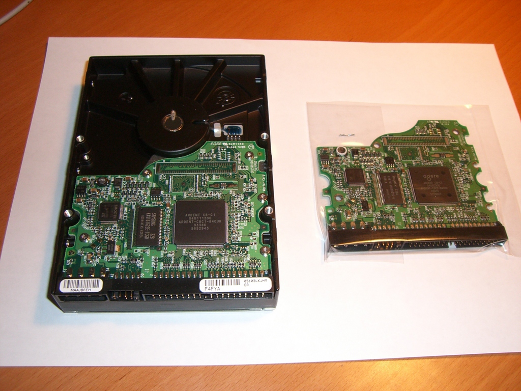

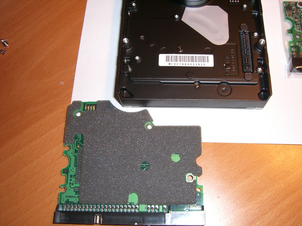

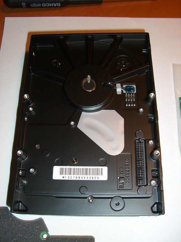

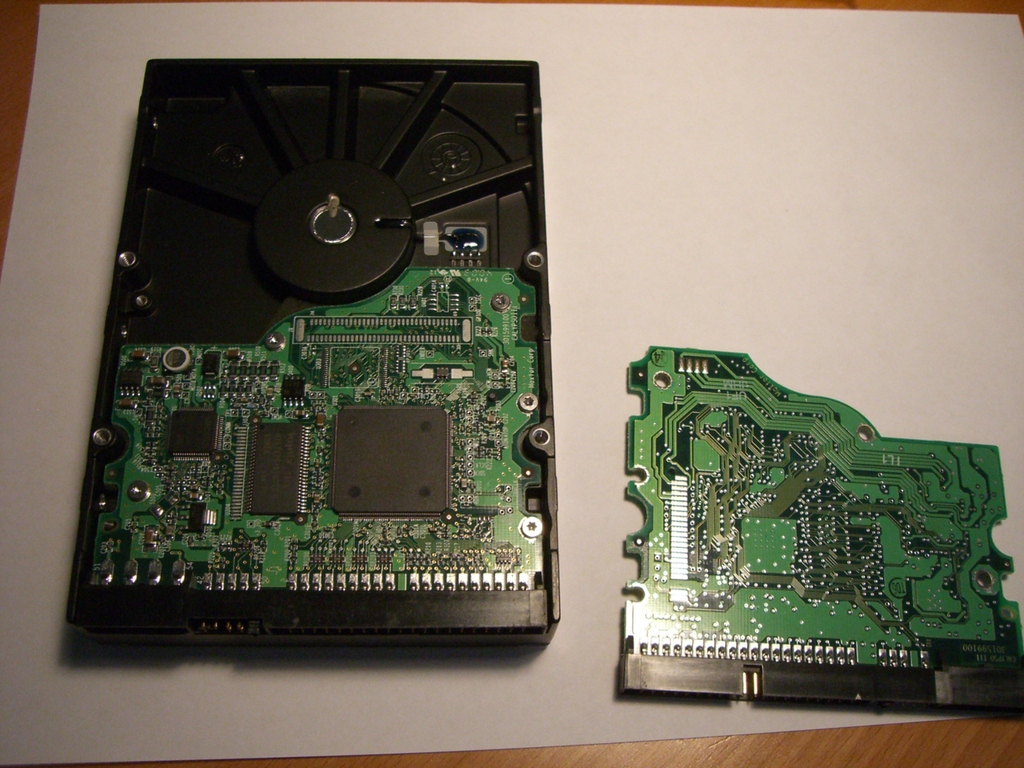

endrebjo Skrevet 8. juli 2007 Forfatter Skrevet 8. juli 2007 Mission Complete! Jeg bestilte nytt kretskort herfra den 15. juni, og i går (8. juli) dumpet det en lapp om rekommandert post ned i postkassen. Jeg hentet pakken og fikk en pakke dekorert med 11 malaysiske frimerker og et åpnet-i-tollen-klistremerke. Innenfor det brune papiret åpenbarte det seg en litt deformert DVD-ROM-eske fra Samsung (SH-S182), og inni lå det fine kretskortet innpakket i plast og tjukk skumgummi (svamper). Monteringen gikk lett som en lek. Vanvittig lett faktisk. Bilder følger. Temmelig like kort. Helt like faktisk, bortsett fra cache-brikken (Samsung ble til Hynix), og et par siffer i noen svære tall. 5 torx-skruer (TX8) ble fjernet, og kortet kunne løftes rett av. Det var ingen kabler eller store kontakter. Kortet er kun tilkoblet gjennom to grupper med avfjærede kontaktpunkter (én til motoren og én til armen). På undersiden av kortet var det 2 mm skumgummi. Jeg vet ikke om skumgummien er supernødvendig, men jeg ville ikke ta sjansen, så jeg tok den av det gamle kortet og la den under det nye (på bildet sitter skumgummien på det gamle kortet). Det fulgte ikke skumgummi med det nye kortet (bortsett fra innpakningen som var minst 3 cm). Når skumgummien lå fint under det nye kortet, var det bare til legge kortet på og skru inn igjen de fem skruene. På bildet er det nye kortet montert og det gamle ligger ved siden av (opp-ned). Så nå har jeg fått tatt backup av disken, og kan ikke merke noe unormalt med disken. Den er mest sannsynlig god som ny, men jeg har ikke så veldig lyst til å stole på den lengre. Disker er jo blitt svinbillig de siste årene, så jeg får vel skaffe meg en 250 GB snart. Oh yeah!
