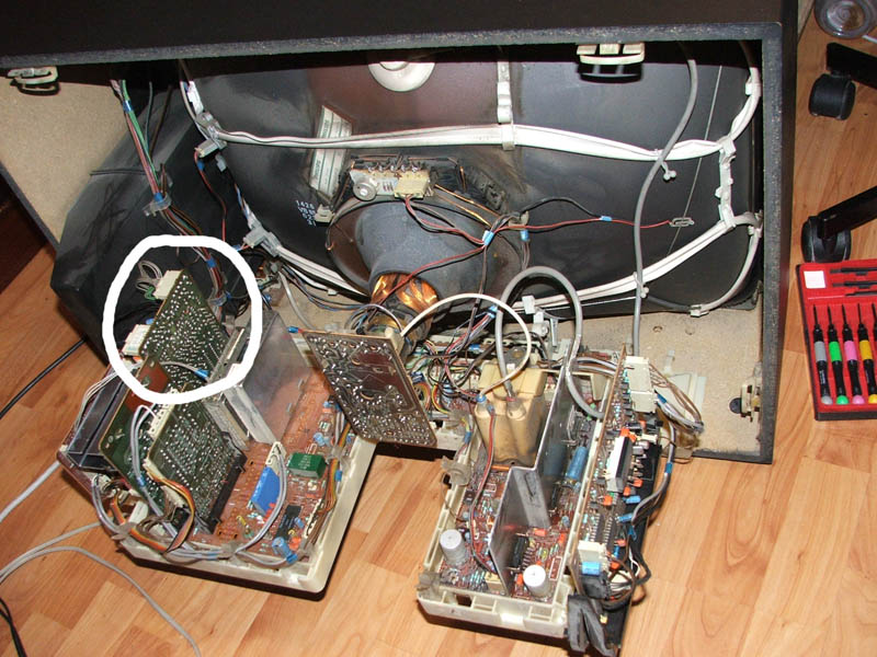

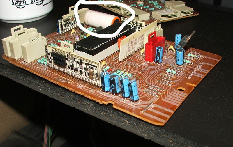

Hvis det er en av dem med K40-chassis kan du bytte batteriet på kontrollkortet. Hvis den er så ny at det er FSQ Vision er det nok 1,2 volt. De eldre K40ene hadde dobbelt så høy batterispenning. Det er et NiCad-batteri, koster ca. en femtilapp. Var jeg deg ville jeg byttet det, K40 er noe av det beste du kan få tak i innen TV. Spesielt hvis det er en HIFI mono eller Spatial Stereo. Hvis det er stereo bør du bruke en VHS HIFI-spiller som tuner, tilkoblet med scart-kabel. Stereodekoderen i K40 er av den gamle "Dobbel-FM"-typen, og den standarden har gått ut.
Og hvis du bytter batteriet, la den stå i standby i ca. et døgn etterpå så det får ladet seg skikkelig opp. Den husker forresten kanalene hvis du lar den stå i standby hele tiden, selv med defekt batteri.
Jeg har selv en K40 Stereo i stua, og kunne ALDRI tenke meg å bytte den ut.
