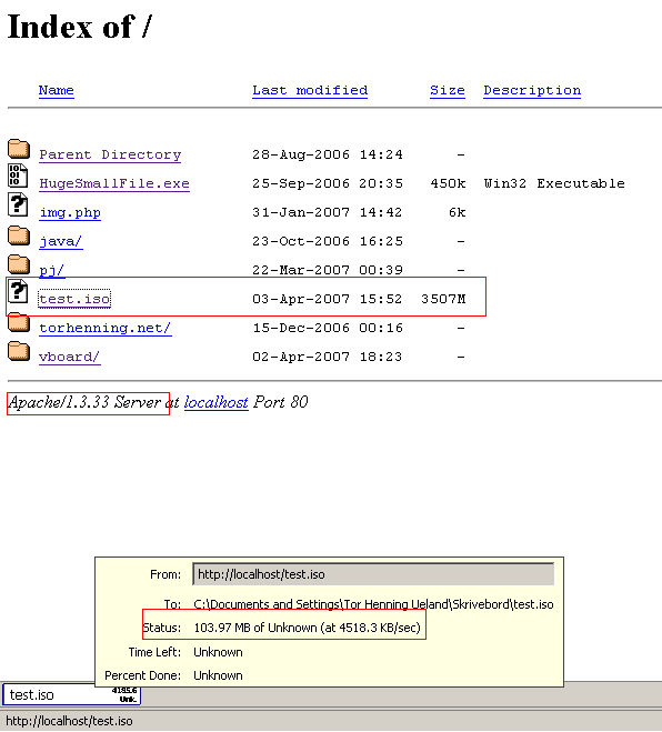

Ueland Skrevet 3. april 2007 Skrevet 3. april 2007 (endret) Apache under versjon 2.2 støtter ikke filer over 2GB. 8300207[/snapback] Neivel? Gjelder det bare Linux i så tilfelle? Såvidt jeg husker så er det gamle filsystemer som setter begrensningen i filstørrelser, og ikke Apache. Eneste jeg merker er at Apache ikke returnerer filstørrelse, men kan fremdeles fint late det ned. Chrishan: Du kan jo samtidig sjekke tilgangene til filene i /usr/share/apache2/error, som inneholder feilmeldingsfilene som du egentlig skulle fått opp. Endret 3. april 2007 av Ueland

Ueland Skrevet 3. april 2007 Skrevet 3. april 2007 (endret) Eventuelle filbegrensninger fra brukeren som kjører Apache2 kan jo og sjekkes ved å først sue til www-data, så ta en uname -a, da skal diverse begrensninger bli listet opp. olear: Det forklarer jo ikke hvorfor Apache ikke får lov til å bruke egne feilmeldingsfiler, som feilmeldingen i post #1 indikerer. Endret 3. april 2007 av Ueland

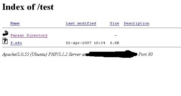

chrishan Skrevet 3. april 2007 Forfatter Skrevet 3. april 2007 Apache 2.2 Features (http://httpd.apache.org/docs/2.2/new_features_2_2.html):Large File Support httpd is now built with support for files larger than 2GB on modern 32-bit Unix systems. Support for handling >2GB request bodies has also been added. 8300296[/snapback] det er nøyaktig dette som ser ut til å være problemet. får lastet ned mindre iso-filer. men har nå testet med en film på disken min: chris@jepp:~/test$ ls -l -rwxrwxr-x 1 chris chris 4698230784 2007-01-23 22:08 film.iso -rwxrwxr-x 1 chris chris 6985 2007-04-02 10:34 film.nfo chris@jepp:/var/www/test$ ls -l lrwxrwxrwx 1 root root 64 2007-04-03 16:01 f.iso -> /home/chris/test/film.iso lrwxrwxrwx 1 root root 64 2007-04-03 16:03 f.nfo -> /home/chris/test/film.nfo
Torbjørn Skrevet 3. april 2007 Skrevet 3. april 2007 Jeg hadde nøyaktig samme erfaring en tid tilbake (år). Apache 2.0.5x sto det på din screen shot, prøve en upgrade?
chrishan Skrevet 3. april 2007 Forfatter Skrevet 3. april 2007 Jeg hadde nøyaktig samme erfaring en tid tilbake (år). Apache 2.0.5x sto det på din screen shot, prøve en upgrade? 8301385[/snapback] tja, men dette er en filserver jeg setter stor pris på stabilitet på, siden jeg svært ofte ikke befinner meg på samme plass som den. derfor kjører den ubuntu dapper, og jeg mener den er helt oppdatert med de siste pakkene i standard repos.
