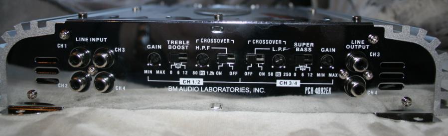

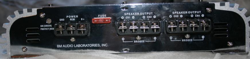

Forsterkeren har 4 innganger, merket CH1, CH2, CH3 og CH4. På baksiden av forsterkeren er det også høyttalerutganger til hver av disse kanalene.
Det som er problemet er at CH1 og CH2 er beregnet på diskant, og filtrerer bort bassen, mens CH3 og CH4 er beregnet på bass, og slipper ikke gjennom diskanten, så det betyr at man bare får enten diskant eller bass ut på høyttalerene. Jeg ønsker å ha en blanding av diskant og bass på de 4 vanlige høyttalerene, og bare bass på subwooferen.

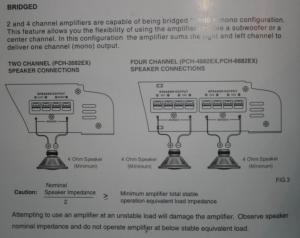

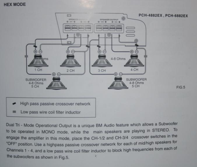

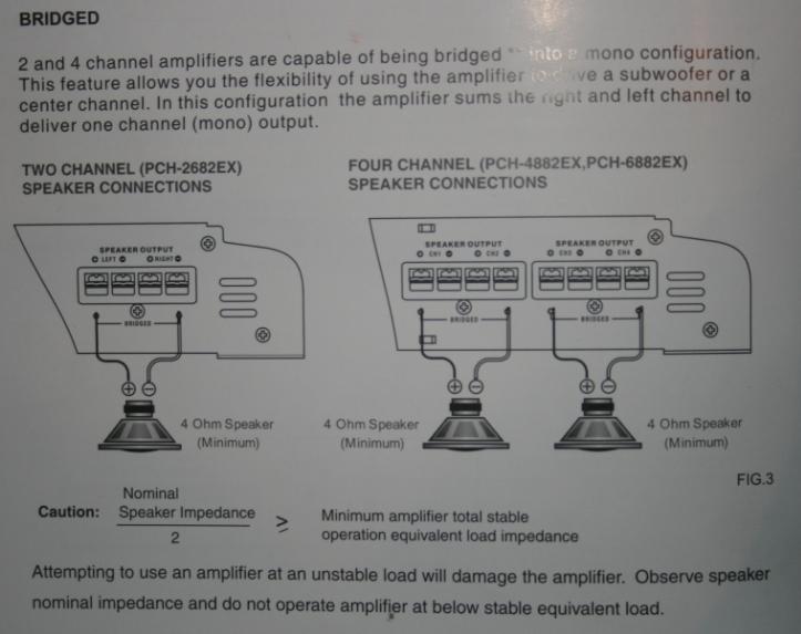

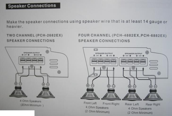

Har lagt ved noen bilder av forsiden og baksiden av forsterkeren, og manualen:
De tegningene av en 2 kanals forsterker gjelder ikke for denne forsterkeren, da det er felles manual på forsterkerene.
Koblingen som likner mest på den jeg trenger er den som heter "Hex", bortsett fra at jeg bare trenger 1 av disse tilkoblingene, der jeg kobler begge venstrehøyttalerene på samme utgang, og begge høyrehøyttalerene på andre utgangen, og subwooferen i center.
