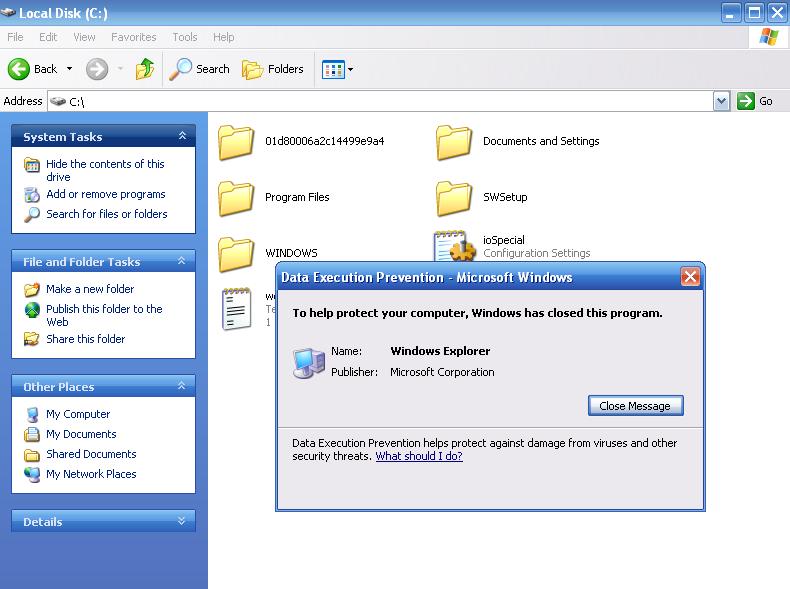

venomzorg Skrevet 27. mars 2007 Skrevet 27. mars 2007 formaterte min kjære laptop, etter det så klikket windows explorer hver gang jeg åpnet det. reinstallerte igjen og pcen virket OK, men etter en liten stund kom det tilbake, kommer opp feilmelding når jeg browser filer og explorer lukkes. noen som har tips? installerte norton på pcen med en gang etter formatering. pcen funker helt ok ellers, IE, og alle andre programmer helt ok. bare når jeg skal browser min datamaskin eller bruker explorer det klikker. mvh Anders
venomzorg Skrevet 27. mars 2007 Forfatter Skrevet 27. mars 2007 "to help protect your computer, windows has closed this program." [Close Message] og explorer avsuttes.

TCi Skrevet 1. april 2007 Skrevet 1. april 2007 Kjør en scan hos live.com http://safety.live.com Kan være noe spyware, registerfeil, eller andre ting som har gjort filer korrupte.
venomzorg Skrevet 13. juni 2007 Forfatter Skrevet 13. juni 2007 (endret) Kjør en scan hos live.com http://safety.live.com Kan være noe spyware, registerfeil, eller andre ting som har gjort filer korrupte. 8287561[/snapback] ved første øyekast så det ut som det løste problemet, browset i hele 5 min før buggen kom, tar vanligvis 20sek-1min.. men akk nei... slik ser det ut. jeg skjønner virkelig ikke denne. kan det være feil på disken? har som sagt formatert og får igjen samme feilen.. scannen fant forresten en feil den ikke kunne rette opp, uten at jeg fikk noe mer informasjon om den. Endret 13. juni 2007 av venomzorg
venomzorg Skrevet 13. juni 2007 Forfatter Skrevet 13. juni 2007 det kommer også opp noe DrWatson debugger greier etterpå og.. uten at det sier meg så mye.
b21a Skrevet 14. juni 2007 Skrevet 14. juni 2007 Slik slår du Datakjøringsforhindring på eller av for et program: Hvis du deaktiverer Datakjøringsforhindring (Data Execution Prevention - DEP) for et bestemt program, kan det bli sårbart for angrep. Et angrep som lykkes, kan deretter spres til andre programmer på datamaskinen og til kontaktene dine, og gjøre skade på filene dine. Hvis du har mistanke om at et program ikke kjører korrekt når DEP er aktivert, ser du etter en DEP-kompatibel versjon eller oppdatering fra programvareutgiveren før du endrer noen av DEP-innstillingene. Du må være logget på som administrator eller medlem av gruppen Administratorer for å kunne fullføre denne prosedyren. Hvis datamaskinen er koblet til et nettverk, vil muligens også innstillinger for nettverkspolicy forhindre fullføringen av denne fremgangsmåten. Hvis du vil åpne Systemegenskaper, klikker du Start, velger Innstillinger, klikker Kontrollpanel, og deretter dobbeltklikker du System. Klikk Innstillinger under Ytelse på kategorien Avansert. Klikk kategorien Datakjøringsforhindring. I listen Slå på DEP for alle programmer og tjenester, bortsett fra de jeg velger gjør du ett av følgende: Merk av i avmerkingsboksen ved siden av et programnavn og klikk OK for å deaktivere DEP for et program. (Hvis navnet på programmet ikke vises i listen, klikker du Legg til, går til Programfiler-mappen, velger den kjørbare filen til programmet, som er av filtypen EXE, og klikker OK.) – eller – Fjern merket i avmerkingsboksen ved siden av et programnavn og klikk OK for å aktivere DEP for et program. På eget ansvar har aldri brukt dette selv men ser ut for at det er det som lager krøll for deg, om ikke så kanskje du får kjørt en online scan (se sign.)
nebrewfoz Skrevet 14. juni 2007 Skrevet 14. juni 2007 Det står mer om DEP hos MS Technet, på siden How to Configure Memory Protection in Windows XP SP2.
