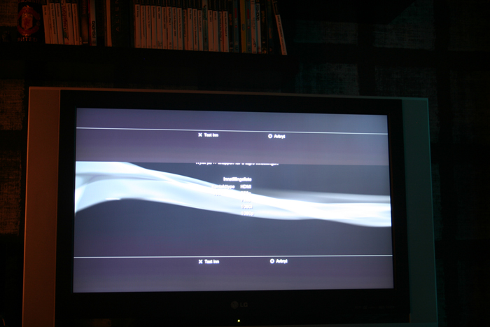

Har et problem her med min nye PS3.
Når jeg stiller inn oppløsninga på PS3'en (Har en LG 37" LCD med støtte for 1080p) til 1080p, blir halve bildet klart, mens nedre halvdel forflytter seg til toppen, slik at bunnen blir liggende på toppen, slik at det blir 2 bilder oppå hverandre (hvis noen skjønte det...). Hadde vært veldig fint om noen hadde visst om problemet er TV'en, PS3'en eller HDMi-kabelen...
Tja, tror neppe det er det som er feilen, for det står da i brukerhåndboka til Tv'en at den støtter 1080p ... Forresten, under er bilde av skjermen ved 1080p oppløsning...

Hvilken TV er det? Selv om TV-en har 1080p-panel er det ikke sikkert den støtter 1080p inn. Sier OSD på TV-en noe om hvilket signal den mottar?
Hva heter TV'en din da? Hvis det ikke er TV'en så er det vel enten PS3 eller kabelen da.. Min TV støttter 1080p, og det første jeg fikk spørsmål om når jeg startet PS3'n var om jeg ville bruke max oppløsning TV'en klarte, og det var 1080p.
Anbefaler deg å teste med en annen kabel om mulig. Jeg sleit vettet av meg med å finne ut hvorfor TV'n min ikke klarte 1080p, men bare 1080i. Viste seg at det utrolig nok vare kabelen som gjorde dette. Med en annen kabel kom 1080p opp med en gang.
Det finnes ingen 37" lg'er som har 1080p-panel.
Derimot masse som STØTTER 1080p. Det de da gjør er å nedskalere bilde, og gi deg dårligere bildekvalitet enn om du satte tven din på 720p.

Fant svaret, det er som dere sier, Tv'en støtter ikke 1080p =/ Selgeren i butikken holdt meg visst for narr... Jaja, så mye for noen ærlige selgere...

Dette der synes jeg er merkelige greier. Trodde at hvis en TV som ikke støttet 1080p og ble satt til å vise bildet i 1080p at bildet ikke blir vist i det hele tatt, mørk skjerm med andre ord, slik er det på min ikke 1080p TV. Men trådstarter sin TV viser jo halve bilde så her er det jo noe som ikke stemmer. Prøvd å ta en tur innom butikken du kjøpte TV`en fra og forklart saken til dem?
Har trådstarter prøvd med en annen HDMI kabel?
Nei, ikke nødvendigvis. Jeg har selv vært vitne til at skjermer/svitsjere uten støtte for 1080p har klart å vise/videresende 1080p-signaler. Men bildet blir riktignok ikke seende riktig ut (f.eks. artifakter, redusert skarphet, osv.).
Men trådstarter sin TV viser jo halve bilde så her er det jo noe som ikke stemmer. Prøvd å ta en tur innom butikken du kjøpte TV`en fra og forklart saken til dem? Har trådstarter prøvd med en annen HDMI kabel?
Skjermen hans støtter ikke 1080p og derfor vil det ikke hjelpe mye å bytte kabel.

I utgangspunktet ja, men hvorvidt bildet faktisk blir bedre i 1080p avhenger om skjermen din støtter det eller ei. I praksis finnes det ikke så veldig mange HD-skjermer med full HD-oppløsning (og som støtter 1080p). De fleste HD-skjermer som selges idag har en native 768-oppløsning (eller en oppløsning som ligger nærmere 720) og godtar maks 1080i. Mange av disse skjermene trives derfor bedre med 720p-signaler enn 1080i-signaler (fordi de får levert et progressivt signal som ofte er bedre enn det som apparatet selv kan frembringe). Den eneste måten å være sikker på er å eksperimentere selv.
