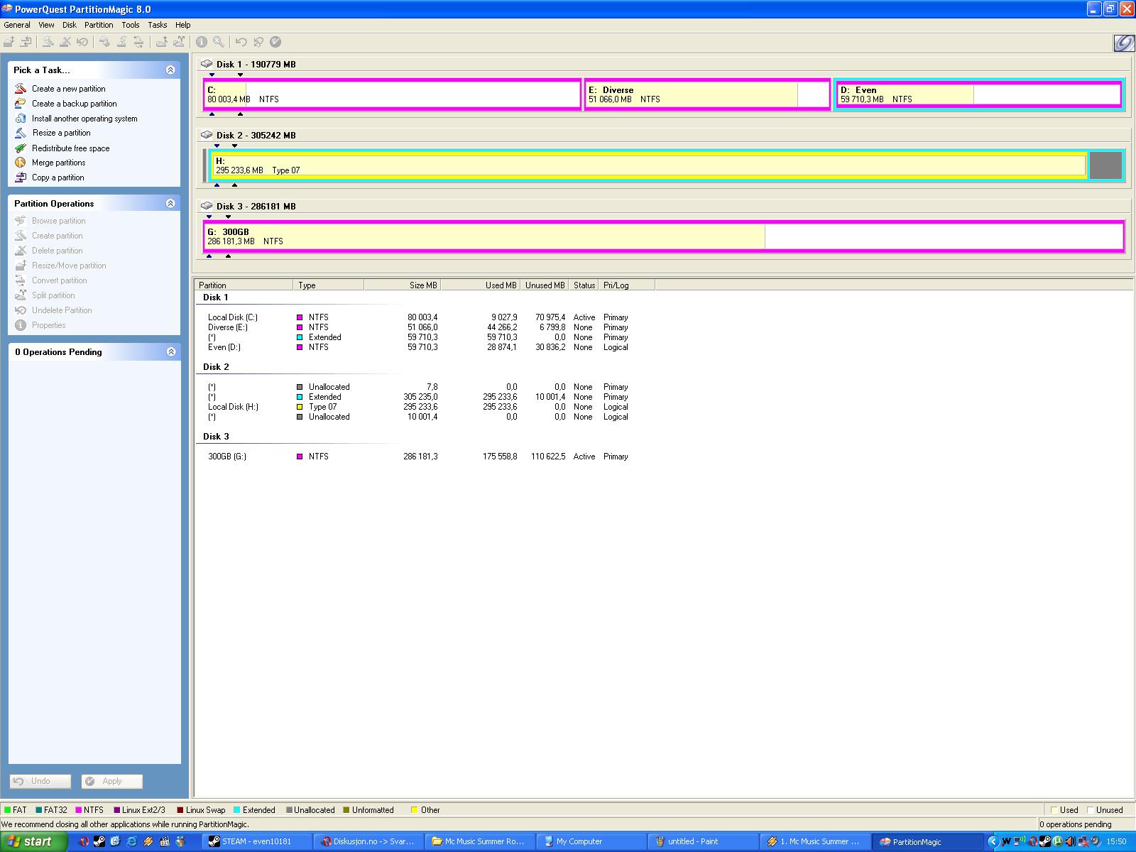

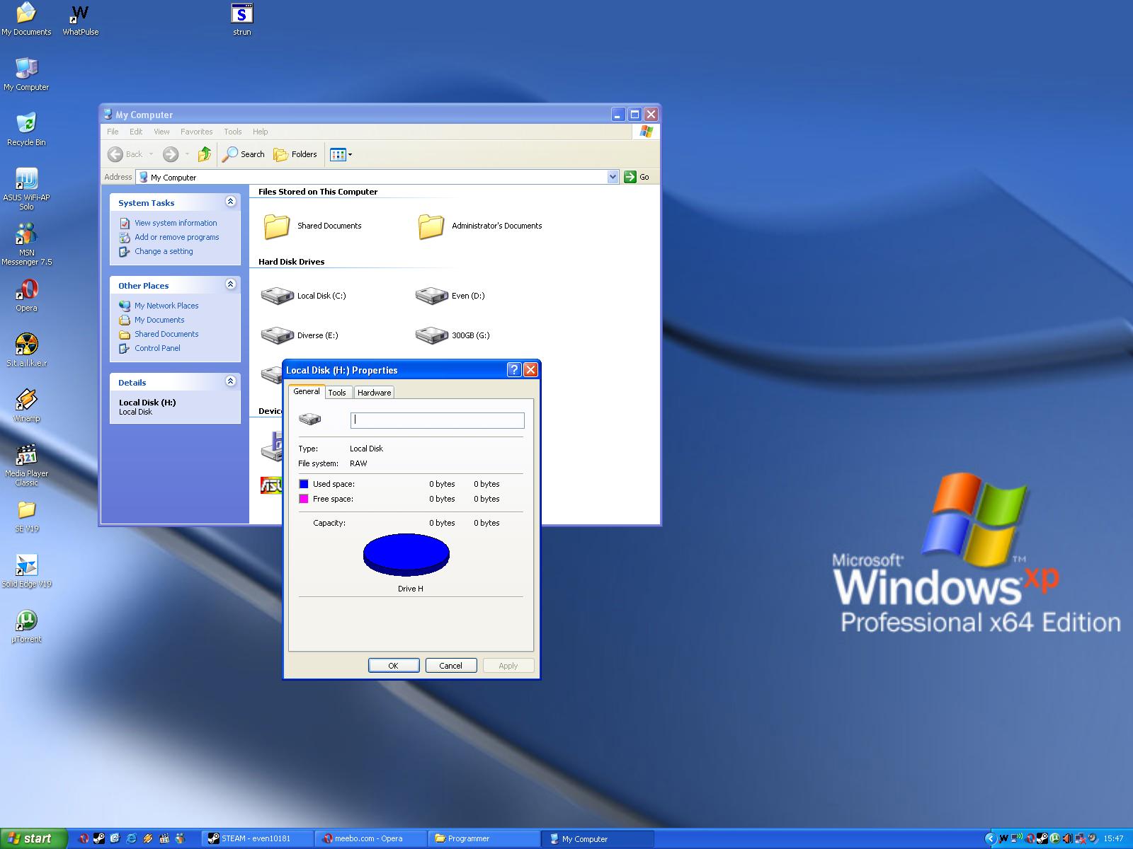

Nessi Skrevet 27. mars 2007 Forfatter Skrevet 27. mars 2007 Her er bilde av egenskaper på hard disk, og hvordan den ser ut i partition magic 8. når jeg lagde den 10gb partisjonene gjorde jeg det på vanlig vis i programmet, det er veldig enkelt. bare bestemme bokstav og størrelse og så apply. Jeg sliter med hjerneteppe fortia så hvor finner jeg diskbehandling.

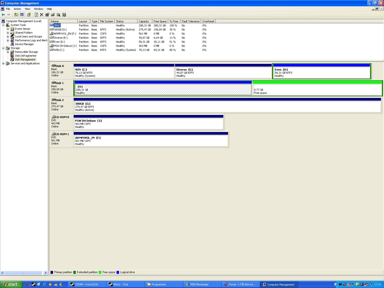

Submoose Skrevet 27. mars 2007 Skrevet 27. mars 2007 Du finner den under Kontrollpanel-> Administrative verktøy-> Datamaskinbehandling Så finner du Diskbehandling på den lista
nebrewfoz Skrevet 27. mars 2007 Skrevet 27. mars 2007 Problemet med 10 GB -partisjonen din er at det er en logisk partisjon (inni en extended partisjon). (ref. bildet fra PartMagic ovenfor.) Du kan ikke boote Windows fra en logisk partisjon. Du kan forandre på størrelsen til den "Extended Partition" som omslutter både H: og den tomme 10GB-biten slik at størrelsen på "Extended Partition" blir (ca.) den samme som H: Dermed har du 10 GB ledig aller bakerst på disken der du kan opprette en ny partisjon - pass bare på at du angir at dette skal være en Primary Partition.
Nessi Skrevet 27. mars 2007 Forfatter Skrevet 27. mars 2007 ok, men nå har jeg instalert windowsen der den lå før, gidder ikke å instalere på nytt nå, så jeg tenker å "sveise" sammen 10gb til den 300gb hvis det går an? altså sån som den var før da. Skjøne ikke helt hvordan jeg skal gjøre det med extended jeg da
nebrewfoz Skrevet 27. mars 2007 Skrevet 27. mars 2007 NB! Les alt jeg skriver før du begynner på noe! Du kan velge H:, høyre-klikke, og velge Move/Resize. Og så strekker du bare H: slik at den fyller hele den "Extendede" partisjonen. Men det står jo at H: er av "type 07", noe som virker litt rart. Kanskje det er derfor Windows mener at den er uformattert? Hva burde den ha vært? NTFS? Jeg tror jeg ville forsøke å "gjenopprette" H: til noe Windows forstår, før jeg eventuelt resize'r den. Kanskje du kan bruke PartMagic til å endre partisjonstype? Jeg har aldri gjort det selv, eller sett om det i det hele tatt er mulig. Men jeg har brukt et Acronis-program en gang som i hvert fall hadde denne opsjonen.
Hårek Skrevet 27. mars 2007 Skrevet 27. mars 2007 Er problemet nå at har du mistet tilgangen til H:? Ser i post #26 at den er "RAW". Her er et diagnoseprogram som inspiserer partisjonstabeller og bootsektorer. Gjør det mulig å finne ut hva som er galt. Last ned denne filen, kjør programmet, og post BPB1list.txt her. http://home.online.no/~paulsen8/MBRlister.zip
Hårek Skrevet 27. mars 2007 Skrevet 27. mars 2007 (endret) Det ser ikke bra ut. Bootsektor er blitt overskrevet, og backup er null. Det er faktisk kommet MBR kode i bootsektor. Har ingen aning om hvordan slikt er mulig. Dessuten ser jeg rester av noe annet som ikke skulle vært der("DcDR is compressed"), så her har det skjedd mye rart. Tror ikke det er noen enkel måte å rette opp dette. Hvis du har filer på disken som du ønsker å beholde så bør du forsøke gjenopprettingsprogram, som GetDataBack eller EasyRecovery. Etterpå kan du bare slette partisjoner og lage ny. Edit: Hvilken Windows versjon har du? Endret 27. mars 2007 av hårek

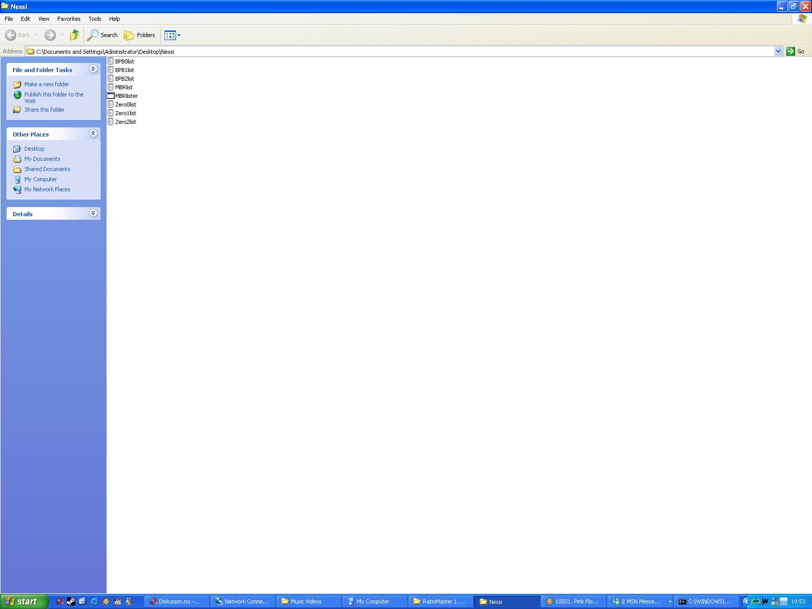

wiberos Skrevet 27. mars 2007 Skrevet 27. mars 2007 (endret) Vi må se sector 16065. Du kan vel prøve å utføre mbrlister 16065, og så velge tall 1, som er disken din. Du må kjøre Mbrlister 16065 fra cmd for å få utskrift av den. Klarer du det? Lage en folder på din skriverbord og name it Nessi. Lime i den mbrlister.exe Åpne cmd fra kjør. Da står det vel C:\documents and settings>bruker navnet ditt> skrive her cd skrivebord og enter Da skifter til skrivebord skrive videre ....cd Nessi...og enter Nå står det C:\documents...>bruker>skrivebord>Nessi>_ Nå kan du skrive mbrlister 16065 og enter. Velg 1 og enter. Da finner du en txt file i nessi folder som er 16065 sector. Endret 27. mars 2007 av wiberos
Nessi Skrevet 27. mars 2007 Forfatter Skrevet 27. mars 2007 da fikk jeg samme filene som sist. Hvilken en skal jeg uploade hit:
wiberos Skrevet 27. mars 2007 Skrevet 27. mars 2007 Det er den mbrlist. Ellers du kan fjerne alle de txt filene og kjøre igjen mbrlister 16065, du må skrive det tall og ikke bare mbrlister.
