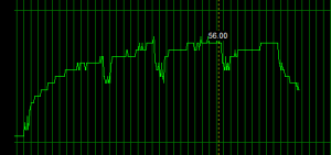

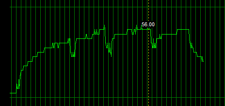

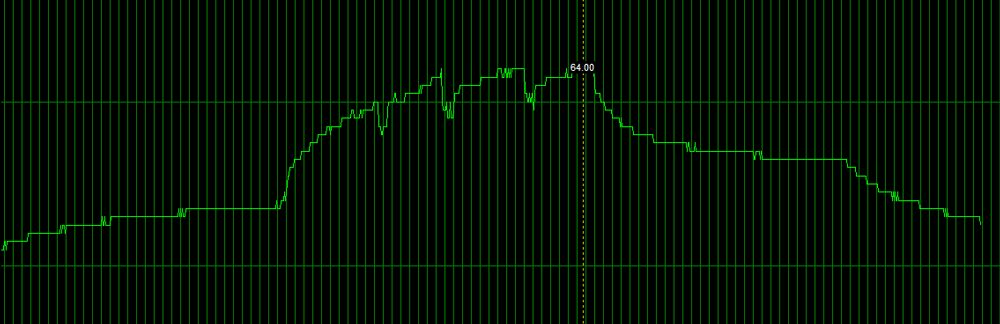

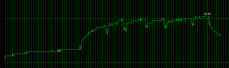

MiSP Skrevet 10. mars 2008 Skrevet 10. mars 2008 den så litt interessang ut tør jeg spørre hva du betalte for den og hvor man får kjøpt den? Søk på Prisguide.no. ==================== Jeg flyttet harddiskviften (den nederste, mellom PSU-en og harddiskene) opp på harddiskbrønnen man kan montere en vifte på, slik som ersa sa over. Jeg prøvde med viften av, på laveste hastighet og på full hastighet. Ved lav hastighet (det eneste overkommelige støynivået) er forskjellen minimal (2 °C), mens den er ganske formidabel på høyeste hastighet (8 °C). Dog bråker viften alt for mye på høyeste hastighet, og til og med på trinnet innimellom, til at jeg kommer til å ha den på noe annet enn laveste hastighet. Dere kan jo se selv på temperaturene under -- det er ingen vitenskapelig måling, bare makstemperaturen under et par runder med 3DMark06. (Merk at jeg for øyeblikket kun har ett skjermkort.) Vifte av: Vifte på laveste hastighet: Vifte på høyeste hastighet: Det kan jo hende at stock-viftene rett og slett flytter ganske lite luft i forhold til støy, altså at andre vifter klarer å flytte mye mer luft med samme lave støynivå som stock-viftene på laveste hastighet. Jeg prøvde for øvrig å legge et ark mellom skjermkortet og CPU-en, slik at det ble en slags "duct" i skjermkortområdet, men dette så ikke ut til å ha noen effekt.
ersa Skrevet 10. mars 2008 Skrevet 10. mars 2008 Du kan prøve å henge viften på andre siden av den øvre harddiskbrønnen med medfølgende clips. Mulig det hjelper på skjermkortemperaturen. Det står beskrevet i manualen hvordan du gjør dette. Det er sant som du sier at viftene flytter lite luft i forhold til støy. Noctua sine 800 rpm/8dB flytter nesten samme mengde luft som stockviftene på low.
