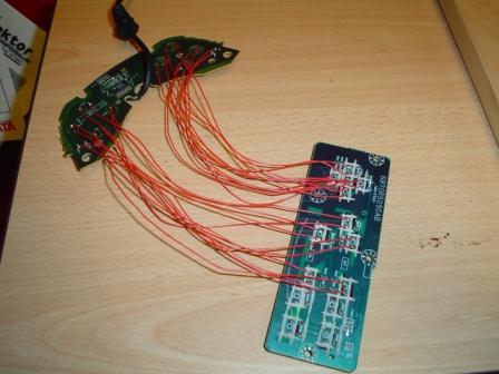

Det kan gjøres så enkelt som at man kjøper en logitech gamepad på usb. Så demonteres denne, printplaten tas ut. Man lodder lednigner og trekker de til der man vil ha knapper. Knapper installeres (chassis-montering så de ligger i flukt med det man vil montere de i). Så mapper man knappetrykk fra den demonterte/modifiserte gamepaden til å utføre tastekombinasjoner på maskinen. Slik kan man styre omtrent hva som helst.
Jeg brukte to slike selv da jeg bygget om en NAD dvd spiller til en mediapc. Byttet ut innmaten, satte i en DVD-RW og tilpasset slik at denne passet i luka på NAD-spilleren. Så mappet jeg alle knapper på fronten av NAD-spilleren til de nevnte gamepad`ene og videre via USB til VIA EPIA kortet i spilleren.
