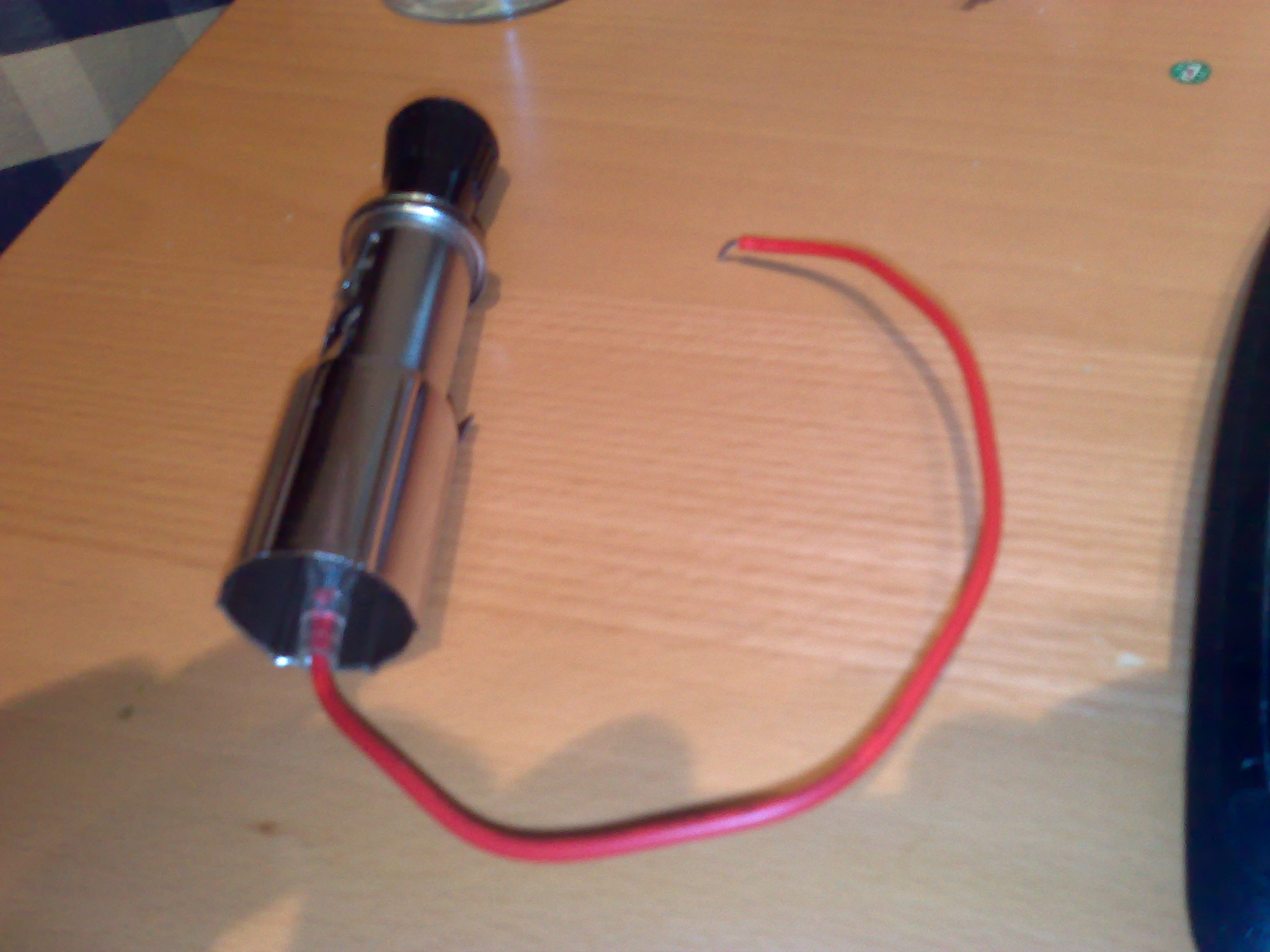

skyhawk Skrevet 13. mars 2007 Skrevet 13. mars 2007 Hei. Har kjøpt meg en TomTom GPS mottager som kun viser seg å ha billader. (12V). Jeg vil gjerne få lada denne hjemme. Har også en sigarettenner liggende som jeg tenkte jeg kunne bruke, og vet at det går ann å koble denne opp i PCen men er litt uskker på hvordan. Kan jeg koble denne inn i en molexplugg, og isåfall til hvilken farge? Går det ann å koble den på et av 12V 3-pin "vifteuttaka" på hovedkortet? Det jeg synes er rart med denne saken er at den KUN har en rød ledning, ikke en svart, se bildet: Takker for hjelp
chr1st3r Skrevet 13. mars 2007 Skrevet 13. mars 2007 (endret) Hei. Ser ikke noen grunn til at dette ikke skal fungere Når det gjelder tilkobling er den røde (+) og jording må du skaffe en egen kabel til som skal monteres på "metallet" på sigarettenneren. På molex`en er det den gule og den svarte ved siden av du skal bruke. Prøv å kople din røde kabel til den gule kabelen på molex. Så ta en kabel mellom det nevte "metallet" på sig.tenneren og den svarte kabelen på molex. (ja, det er to...men ta den som er ved siden av den gule. Hvis ikke, mener jeg du får kun 7V) Håper du fikk litt hjelp og lykke til med byggingen! Endret 13. mars 2007 av chr1st3r
skyhawk Skrevet 13. mars 2007 Forfatter Skrevet 13. mars 2007 Jeg koblet den opp på en molex plugg jeg hadde liggende nå, med to ledninger stikkende ut, en rød som var koblet opp på den gule og en svart som var koblet opp på den svarte. Fant ut at den gule på pluggen var 12v, koblet den til men den ville ikke virke. Ikke noe liv i den..
Hårek Skrevet 13. mars 2007 Skrevet 13. mars 2007 ... Går det ann å koble den på et av 12V 3-pin "vifteuttaka" på hovedkortet? 8147432[/snapback] Nei, i verste fall ødelegger du det uttaket. Det tåler ikke så mye strøm. (ja, det er to...men ta den som er ved siden av den gule. Hvis ikke, mener jeg du får kun 7V) Du er visst ikke så stø på det her du heller? De to sorte er helt like. Sort og gul er riktig. Men spørsmålet er om du har strøm nok.

skyhawk Skrevet 13. mars 2007 Forfatter Skrevet 13. mars 2007 (endret) Hei. Ser ikke noen grunn til at dette ikke skal fungere Når det gjelder tilkobling er den røde (+) og jording må du skaffe en egen kabel til som skal monteres på "metallet" på sigarettenneren. På molex`en er det den gule og den svarte ved siden av du skal bruke. Prøv å kople din røde kabel til den gule kabelen på molex. Så ta en kabel mellom det nevte "metallet" på sig.tenneren og den svarte kabelen på molex. (ja, det er to...men ta den som er ved siden av den gule. Hvis ikke, mener jeg du får kun 7V) Håper du fikk litt hjelp og lykke til med byggingen! 8147693[/snapback] Takker, rådet ditt virka chr1st3r. Kobla den svarte på siden av tenneren, og nå virker den Lader GPSen nå Endret 13. mars 2007 av skyhawk
