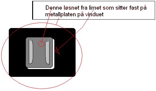

Luv Skrevet 4. mars 2007 Skrevet 4. mars 2007 Var ute med gammer'n sin bil i kveld og va litt uheldig. Skulle sjekke looken på håret før jeg gikk inn på en bensinstasjon, og vridde litt hardt på speilet, noe som resulterte i at det løsnet fra vinduet. Det eneste som henger igjen på ruta er en slags metall-plate på sikkert 0,2 mm eller noe. Prøvde først med dobbeltsidig teip men den holdt den bare oppe i 1 time, før speilet falt ned igjen(var en ganske tynn en). Prøvde også med slik lim man får i "sykkel-lappesakene", uten videre hell. Ville jo helst ha fikset dette i natt, før gammer'n la merke til dette. Noen tips? Vil helst slippe å konfrontere han med dette.

Luv Skrevet 4. mars 2007 Forfatter Skrevet 4. mars 2007 (endret) Ja, virket ikke som om det sitte noe serlig bra;p Skal jo ikke herjes med da, men herregud. Bilen er en Carisma, 96 eller 97 modell. Edit: sykkellappe-limet jeg brukte prellet bare rett av etter det hadde tørket. Nå er det vel beregnet på gummi og da. Kanskje prøve superlim eller eventuelt en tykkere og sterkere dobbeltsidig teip. Endret 4. mars 2007 av nEVERGOOD

Flippo Skrevet 6. mars 2007 Skrevet 6. mars 2007 Du finner lim laga for aa feste metallet i ruta Biltema tenker jeg. Mulig du kan bruke det for aa lime fast speilet i metallet og. Vanligvis trer man jo speilet ned paa den metall plata fra toppen og ned. Siden metallplata sitter igjen burde du kunne tre speilet paa igjen med mindre du knakk av deler av plasten i speilet da.
Luv Skrevet 6. mars 2007 Forfatter Skrevet 6. mars 2007 Jeg knakk av hele "hanken" om jeg kan kalle den det.
