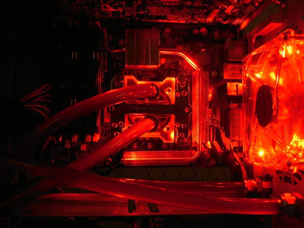

Tusen takk for godt svar, skal prøve dette nå og se ossen det virker.
Fikk til dette
Ble veldig fornøyd, men kan det bil bedere?
Fikk til dette
8067944[/snapback]
Er litt usikker på om du kan få det så mye bedre, men det ser bra ut.. kansje du kunne fått det litt lysere til venstre får bilde?
Jeg synes du fikk til et bra resultat jeg, men savner litt skarphet. Når det gjelder sånne hardware-bilder mener jeg at de bør være sylskarpe.
Noe jeg mener er viktig for å få et godt bilde er lys. Lys, lys og atter lys. Det spiller en svært stor rolle når det gjelder fotografi. Prøv deg litt fram med noen enkle lamper, det var det jeg startet med.
8067944[/snapback]
Tja. Du kan prøve å stille blenderen til en høyere verdi - dersom det går an. Eksponeringen vil bli lengre (så sørg for at kamera ligger heeelt stille. Jeg pleier å holde kamera fast med moderat press ovenifra (trykke det mot bordet/overflaten altså), så trykke utløser med den andre hånda, og så holde nede til ekponeringen er ferdig.
Best er det såklart å bruke stativ, men det hender det ikke er med, du ikke får riktig høyde - eller du ikke har stativ. Da funker denne teknikken greit. :)
Høyere verdi på blender (som egentlig gjør den mindre, men blabalba) gjør at mere av bildet blir skarpt. Jeg ser at rørene inne i kassa er litt uskarpe, så større dybdeskarphet hadde vært fint.
