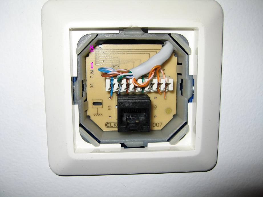

Gjest Slettet+9812398713 Skrevet 26. februar 2007 Skrevet 26. februar 2007 Fant ikke tilstrekkelig dokumentasjon/skjema fra Elko sine sider, så jeg har plintet etter T568B skjema fra Wikipedia. Modulærkontakten krysser patch fire og fem til spor en og to, har forsøkt å indikere dette på bildet. Noen som kan se på bildet og evt. gi meg en pekepinn på om dette er feil? Kabelen i andre enden er ikke koblet til enda, men er sannsynligvis montert av Telenor/Relacom - noen som kjenner hvilken av variasjonene på standarden de bruker?
ubilam84 Skrevet 27. februar 2007 Skrevet 27. februar 2007 Fant ikke tilstrekkelig dokumentasjon/skjema fra Elko sine sider, så jeg har plintet etter T568B skjema fra Wikipedia. Modulærkontakten krysser patch fire og fem til spor en og to, har forsøkt å indikere dette på bildet. Noen som kan se på bildet og evt. gi meg en pekepinn på om dette er feil? Kabelen i andre enden er ikke koblet til enda, men er sannsynligvis montert av Telenor/Relacom - noen som kjenner hvilken av variasjonene på standarden de bruker? 8032056[/snapback] Jobber med telemontering til dagen, og en enkel huskeregel er: Ved en veggkontakt (begynn fra venstre) -->1:2:3:4:5:6:7:8 Her representerer tallene kun plintnummerer og ikke par nummer. 1:Hvit/blå 2:blå 3:Hvit/oransj 4:Oransj 5:Hvit/grønn 6:Grønn 7:Hvit/brun 8:Brun RJ45 plugg(begynn fra venstre med låsepinnen ned) 1:Hvit/oransj 2:Oransj 3:Hvit/grønn 4:Blå 5:Hvit/Blå 6:Grønn 7:Hvit/brun 8:Brun

Gjest Slettet+9812398713 Skrevet 27. februar 2007 Skrevet 27. februar 2007 Ref. bildet og tegningen på kretskortet så går blå til fire og fem på pinouten. Brun til en og to. Grønn til tre og seks Oransj til syv og åtte. Det er likevel irriterende med kort som ikke har farge.. Bruker kroneverktøy http://www.netshop.no/aspx/produkt/prdinfo....aspx?plid=3022

Gjest Slettet+9812398713 Skrevet 1. mars 2007 Skrevet 1. mars 2007 Jobber med telemontering til dagen, og en enkel huskeregel er: Ved en veggkontakt (begynn fra venstre) -->1:2:3:4:5:6:7:8 Her representerer tallene kun plintnummerer og ikke par nummer. 1:Hvit/blå 2:blå 3:Hvit/oransj 4:Oransj 5:Hvit/grønn 6:Grønn 7:Hvit/brun 8:Brun 8036462[/snapback] Du har helt rett ubilam84 - og jeg ble bare litt forvirret av krysskoblingen som står på printkortet. Mange takk
Yes Skrevet 1. mars 2007 Skrevet 1. mars 2007 Du har fel kontakt(den er før telefon), den du skall ha heter 6940930(infælld) eller 6940938(påvegg), disse er de korrekte datakontaktene hvis du vil ha optimal ytelse. De er og markert med fargekode. Beklager om jeg har ødelagt noe før deg! Du kan søke med elnr 69409xx på Elkosidene. Svarene ligger der!
Andre1980 Skrevet 1. mars 2007 Skrevet 1. mars 2007 Du har fel kontakt(den er før telefon), den du skall ha heter 6940930(infælld) eller 6940938(påvegg), disse er de korrekte datakontaktene hvis du vil ha optimal ytelse. De er og markert med fargekode. Beklager om jeg har ødelagt noe før deg! Du kan søke med elnr 69409xx på Elkosidene. Svarene ligger der! 8051905[/snapback] Tips: kjøp en vanlig ny telekontakt, ikke den merket Cat5... Det er samme innmaten i dem , men den som ikke er merket Cat5 er billigere. (Sikkert fordi det er dyrere å produsere 2 forskjellige enn bare 1 type kort.)
Yes Skrevet 2. mars 2007 Skrevet 2. mars 2007 Du har fel kontakt(den er før telefon), den du skall ha heter 6940930(infælld) eller 6940938(påvegg), disse er de korrekte datakontaktene hvis du vil ha optimal ytelse. De er og markert med fargekode. Beklager om jeg har ødelagt noe før deg! Du kan søke med elnr 69409xx på Elkosidene. Svarene ligger der! 8051905[/snapback] Tips: kjøp en vanlig ny telekontakt, ikke den merket Cat5... Det er samme innmaten i dem , men den som ikke er merket Cat5 er billigere. (Sikkert fordi det er dyrere å produsere 2 forskjellige enn bare 1 type kort.) 8056812[/snapback] Det er ikke samme innmaten! Printkorten er helt forskjellige.
ranvik Skrevet 2. mars 2007 Skrevet 2. mars 2007 (endret) den kontakten(bilde) er ikke cat5 og vil ikke funke på mer enn 10mbit. den vil nok linke på 100mbit, men korte går i safemode som gjør at den overfører kun i 128kbits pr sek. løsning force korte ditt til 10mbit. og du får grei link. rett tang for den er "krone" . IKKE kjøp den som er på biltema, den er feil. HVIS du må bruke skru jærn så avmantledrene så det ikke blir dårlig kontakt. siden det gjør at du ikke får link. Endret 2. mars 2007 av ranvik
Gjest Slettet+9812398713 Skrevet 5. mars 2007 Skrevet 5. mars 2007 Du har fel kontakt(den er før telefon), den du skall ha heter 6940930(infælld) eller 6940938(påvegg), disse er de korrekte datakontaktene hvis du vil ha optimal ytelse. De er og markert med fargekode. 8051905[/snapback] Mange takk - jeg hadde den liggende fra tidligere installasjoner, så neste gang kan jeg kjøpe inn de _egentlige_ kontaktene den kontakten(bilde) er ikke cat5 og vil ikke funke på mer enn 10mbit.den vil nok linke på 100mbit, men korte går i safemode som gjør at den overfører kun i 128kbits pr sek. 8063008[/snapback] Takk for advarselen! Forøvrig slet jeg litt med å finne butikker som selger Elko-kontaktene.. Noen som kjenner til noen i Oslo, eller postordre?
