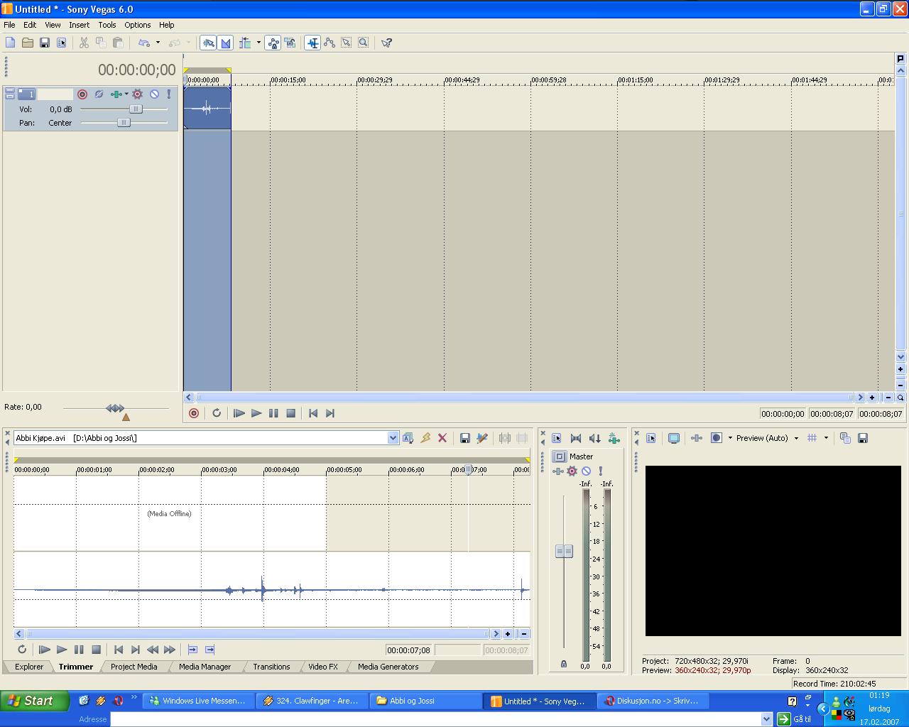

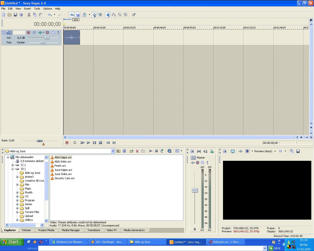

Jeg tenkte jeg skulle lage en film meg en kompis men da jeg setter inn klippene i timelinen så kommer det ikke noe form for film kun lyd...
Er det noen som kansje vet hvordan jeg kunne fått fikset dette?
Dette har aldri skjedd før, i vertfall ikke sist jeg innstallerte Vegas.
Når jeg opner klippene i trimmer så står det der video-klippet skal være: "Media-Offline"
Legger også inn noen vedlegg under så dere kan se hva jeg snakker om =)

AVI er berre eit kontainerformat, ein kan komprimere videoar med mange ulike codecar, for so å leggje dei i ein AVI-kontainer. Det er godt mogeleg at problemet ditt kjem av at du ikkje har rett codec installert. Du kan finne ut kva codec som har vorte brukt til å komprimere videoen med GSpot.
