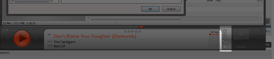

the_fire Skrevet 18. februar 2008 Skrevet 18. februar 2008 iTunes-skinnet er oppdatert; Mangler ikke mange av knappene? Eller har du valgt å la disse utebli?
miCro Skrevet 18. februar 2008 Skrevet 18. februar 2008 Alle knappene er der fortsatt. De er i alle fall det hos meg.
the_fire Skrevet 18. februar 2008 Skrevet 18. februar 2008 Disse: Her er det bare blankt, slik som bildet til iMono.
miCro Skrevet 18. februar 2008 Skrevet 18. februar 2008 Ah, skjønner. Trodde du mente knappene som bruker å være øverst. De knappene du viser til på bildet er ikke hos meg heller. Tydeligvis bruker jeg de ikke spesielt ofte, jeg la ikke merke til at de var borte engang.
the_fire Skrevet 18. februar 2008 Skrevet 18. februar 2008 Er egentlig shuffel-knappen jeg savner. Men det løses enkelt ved å bruke en hotkey til dette.
