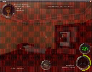

Har nå i det siste hatt problemer med grafikken på pc'n min.

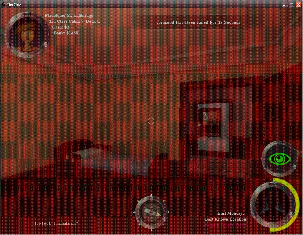

Under spilling er det masse røde firkanter overalt.
På vedlegget er det screenshot av spillet "The Ship", der er det som er stort rødt sjakkbrett over skjermen.
Skjermkortet ble kjøpt ca oktober 2005, men problemet kom vell for ca et hallt år siden.
Nå har det irritert meg såpass mye at jeg spør dere her :p
Kan det ha noe med at PSU bare er 275w?
Noen som vet?
for meg virker det som et driver problem. noe som er typisk for ati skal du følge mange andres utsagn, har selv eid et ati x700 og det var mer komplikasjoner.
last inn et par drivere som passer x700,
før du installerer dem
avinstaller den forrige.
så renser du med
http://www.drivercleaner.net/
restarter masking og installerer på nytt.
prøv deg fram og tilbake med forskjellige drivere.
det skjermkortet bruker knappt strøm, har vel ikke engang molex/pci-e lednig til, tar all strømmen fra skjermkort porten. 29 watt.
såfremt du ikke har mange hder og vifter på. anyways du kan jo koble av en vifte, en diskett stasjon for å se om det var en forskjell.
