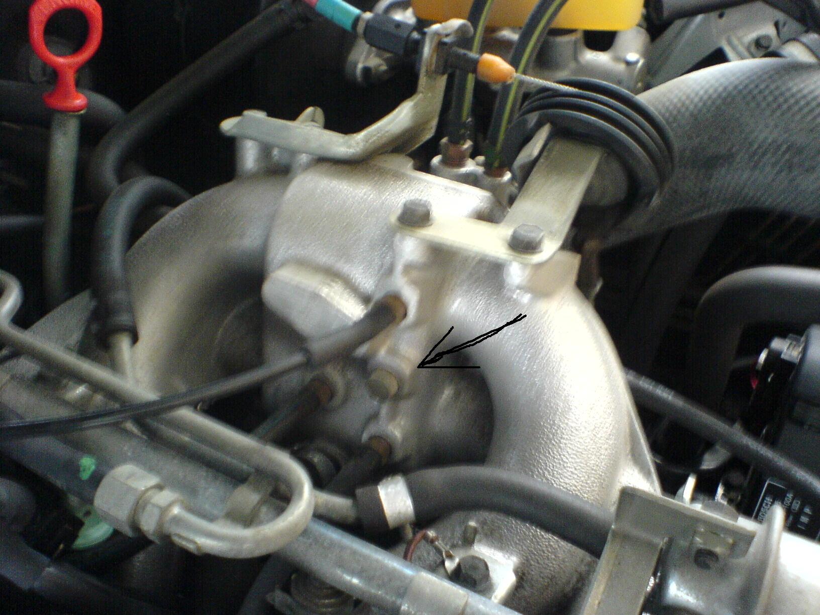

RMBB Skrevet 8. mars 2007 Forfatter Skrevet 8. mars 2007 Har fått ladetrykksmåler nå, men lurer litt på hvor den skal koblet til. Det er en tapp på forgasseren og en på selve turboen. Noen som har montert måler? Som vet hvor den skal sitte?
twentyfour Skrevet 8. mars 2007 Skrevet 8. mars 2007 Skal vel kobles på vakumslangen som går til den orginale dumpen vist jeg ikke tar helt feil...
oysfaerg Skrevet 8. mars 2007 Skrevet 8. mars 2007 ... eller fjerne en blindplugg på innsuget og sette inn en nippel og ta slangen derfra istedet.
RMBB Skrevet 8. mars 2007 Forfatter Skrevet 8. mars 2007 For eksempel denne? Skru ut den og sette i slangen der...?
b230ft Skrevet 8. mars 2007 Skrevet 8. mars 2007 drukket maling eller? lite med forgasser på motor'n din;) men ja der du har pil funker fint. eller en av de andre slangene som går derfra. det med trykkvakt er litt så som så, noen har, noen har ikke. mener jeg kan sikkert si at ingen etter 94/95 har, uansett
RMBB Skrevet 8. mars 2007 Forfatter Skrevet 8. mars 2007 (endret) Funket bra og koble til der Lader 0.3 bar på maks. Men har denne måleren, den bråker. Når turboen byner og lade kommer den en riste lyd fra måleren. Rasler på en måte. Noen som har vert borti dette? Kan vel ha en god sammenheng med at den kosta ca 200,- eller noe. Kan det være at jeg ikke har strammet festet til slangen? Endret 8. mars 2007 av Jyztrik
