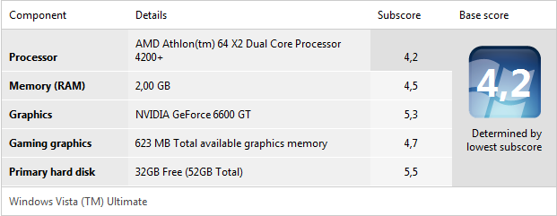

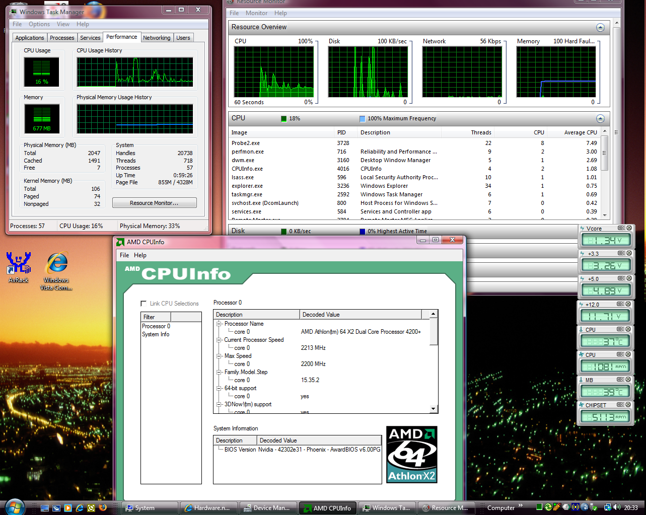

lilleninni Skrevet 8. februar 2007 Skrevet 8. februar 2007 (endret) Hei, Jeg har oppgradert pc'en denne uken med ny CPU og Vista. For å få systemet til å skjønne hva prosessoren heter, måtte jeg oppgradere Bios, og så måtte jeg aktivere Vista på nytt ved å ringe aktiveringstelefonen. (Argh!) Men jeg kan ikke se at maskinen klarer å nyttiggjøre seg den andre kjernen i dual-core prosessoren. Har som sagt lastet ned nye chipset-drivere, bios, cpu-drivere og dual core optimizer, og nå skjønner jeg ikke hva mer jeg kan gjøre... Har noen av dere noen gode ideer? her ser dere alle overvåkingsenhetene jeg fant akkurat nå... og her er windows experience ratingen min, som ikke er noe høyere enn den jeg fikk i vista RC1 med amd athlon 64 3000+ skal jeg virkelig få så dårlig utbytte av de 1800 kronene jeg betalte for ny prosessor? edit: device manager finner 2 prosessorer... lilleninni Endret 14. februar 2007 av lilleninni

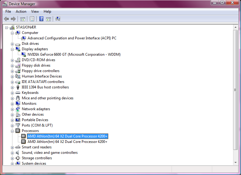

aspstein Skrevet 9. februar 2007 Skrevet 9. februar 2007 Sjekk hva det står under "Computer" i "Device manager" på maskinen. Der skal det vel stå noe slikt som "ACPI multiprosessor PC"
lilleninni Skrevet 9. februar 2007 Forfatter Skrevet 9. februar 2007 (endret) Sjekk hva det står under "Computer" i "Device manager" på maskinen. Der skal det vel stå noe slikt som "ACPI multiprosessor PC" 7904116[/snapback] her ser du bilde; skal det være sånn? Endret 9. februar 2007 av lilleninni

lilleninni Skrevet 9. februar 2007 Forfatter Skrevet 9. februar 2007 Task manager skal i alle fall vise aktivitet på begge kjernene. 7904482[/snapback] Det gjør den ikke. trust me jeg har sjekket noen ganger nå;o) det er derfor jeg er så sikker på at noe er galt...

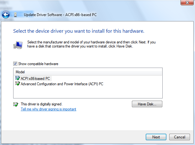

aspstein Skrevet 9. februar 2007 Skrevet 9. februar 2007 Den oppdaterer ikke driveren automatisk, sorry var sikkert jeg som var litt uklar der. device manager>computer>advanced configuration and power interface (acpi) PC høyreklikk>update driver>velg "no not this time">velg "install from a list or specified location">velg "don`t search. I will choose the driver to install" Når du nå trykker next så kommer det opp alle alternativene du kan installere. Der velger du "ACPI multiprosessor PC". Etterpå må du reboote tenker jeg, men så skal det fungere.
lilleninni Skrevet 9. februar 2007 Forfatter Skrevet 9. februar 2007 (endret) Den oppdaterer ikke driveren automatisk, sorry var sikkert jeg som var litt uklar der. device manager>computer>advanced configuration and power interface (acpi) PC høyreklikk>update driver>velg "no not this time">velg "install from a list or specified location">velg "don`t search. I will choose the driver to install" Når du nå trykker next så kommer det opp alle alternativene du kan installere. Der velger du "ACPI multiprosessor PC". Etterpå må du reboote tenker jeg, men så skal det fungere. 7907158[/snapback] Har prøvd det også, og den eneste som kommer på listen er den jeg allerede har... som altså ikke er multiprocessor... har du flere gode tips, eller skal jeg prøve en repair installasjon? har forresten vært en tur i Bios og sjekket, kan ikke finne noe sted der som jeg kan aktivere eller deaktivere dual-core... nærmeste er noen felter jeg ikke kan endre der det står hva slags prosessor jeg har... Endret 9. februar 2007 av lilleninni

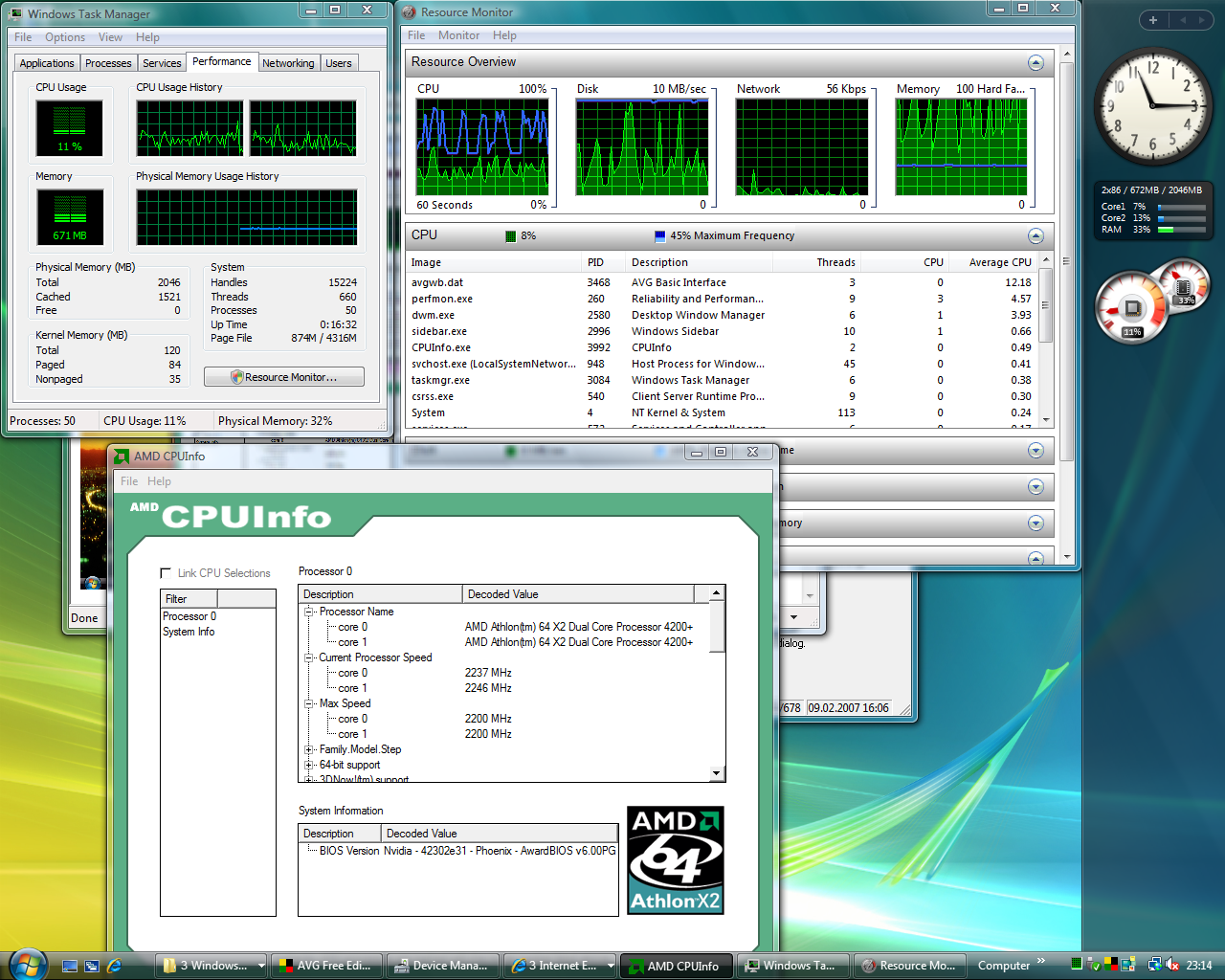

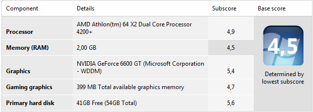

lilleninni Skrevet 9. februar 2007 Forfatter Skrevet 9. februar 2007 (endret) Den oppdaterer ikke driveren automatisk, sorry var sikkert jeg som var litt uklar der. device manager>computer>advanced configuration and power interface (acpi) PC høyreklikk>update driver>velg "no not this time">velg "install from a list or specified location">velg "don`t search. I will choose the driver to install" Når du nå trykker next så kommer det opp alle alternativene du kan installere. Der velger du "ACPI multiprosessor PC". Etterpå må du reboote tenker jeg, men så skal det fungere. 7907158[/snapback] Har prøvd det også, og den eneste som kommer på listen er den jeg allerede har... som altså ikke er multiprocessor... har du flere gode tips, eller skal jeg prøve en repair installasjon? har forresten vært en tur i Bios og sjekket, kan ikke finne noe sted der som jeg kan aktivere eller deaktivere dual-core... nærmeste er noen felter jeg ikke kan endre der det står hva slags prosessor jeg har... 7907442[/snapback] Sjekke hva som skjer før jeg skriver ja... NÅ FUNKER DET ENDELIG! bare se her: device manager: alt av monitorer JIPPIIII! edit: hvordan maskinen min ble bra: jeg prøvde til slutt å kjøre en repair install (eller var det upgrade? husker ikke). da det så ut som innstallasjonen var ferdig, og maskinen restartet, ville ikke Windows starte. Dette gjentok seg et par ganger, til jeg gikk lei og kjørte ny clean install. Etter at den var gjennomført fant Vista begge kjernene av seg selv. Føler fortsatt at jeg burde hatt bedre ratings enn 4,5 men orker ikke dille mer akkurat nå. Det får vente noen uker;o) lilleninni Endret 14. februar 2007 av lilleninni
