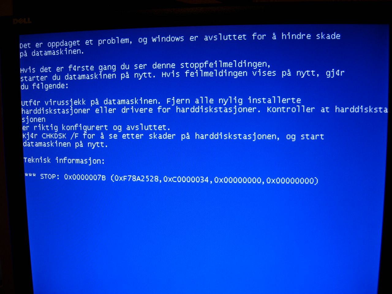

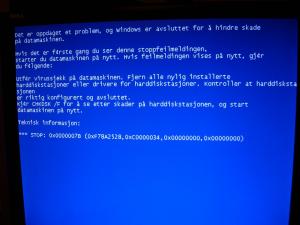

pcp160 Skrevet 7. februar 2007 Skrevet 7. februar 2007 Nå må jeg spørre her om noen har liknende erfaring, eller forslag til løsning. Har altså en ny Western Digital My book 320GB usb disk, som jeg prøver å legge xp på. Det viser seg og ikke være helt enkelt, og har nå prøvd mange ganger med samme resultat hver gang. Etter første restart i xp installasjonen (etter at alle filer er lastet inn på hd) kommer den grå "baren" nederst på skjermen, og akkurat idet XP logo'n kommer blir det svart og så blåskjerm (se bilde) Har kjørt chkdsk og brukt disken litt uten at det virker til å være noe problem med den. Har også formatert og partisjonert på mange forskjellige vis uten at det har gjort noe til eller fra. HK er DFI Lanparty NF4 sli Expert, og jeg har også prøvd å koble fra alle andre disker. Men alt ender altså med denne evindelige blåskjermen. Virker nesten som et driverproblem, men har jo ikke noe drivere til denne disken. Har også testet ut noen forskjellige usb innstillinger i bios uten annet resultat Tips mottas med takk
Hårek Skrevet 7. februar 2007 Skrevet 7. februar 2007 Jeg prøvde en slik installasjon for en stund siden, bare for å se hva det ville stoppe på. Og det ble akkurat en slik STOP 7B. Har ikke brydd meg med å finne ut hvorfor.

Hårek Skrevet 9. februar 2007 Skrevet 9. februar 2007 Snublet over en forklaring idag. Windows sørger for å ta en reset av USB portene midt under bootsekvensen, muligens bare for å hindre at Windows skal kunne brukes fra en USB disk. Det finnes måter å komme rundt det, men det krever litt jobb. http://www.ngine.de/index.jsp?pageid=4176
