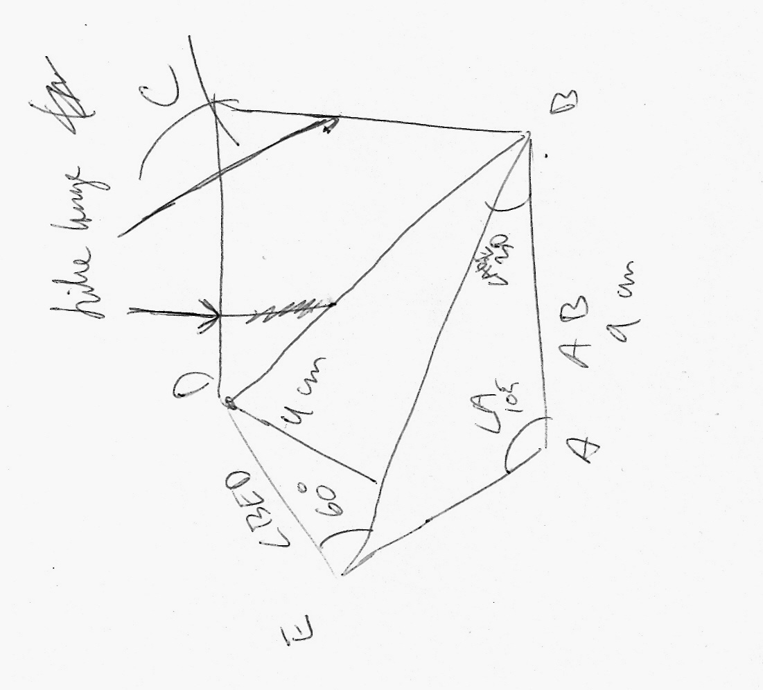

Denne femkanten ABCDE skal konstrueres..
PS, Denne oppgaven er fra eksamens hefte 2003
AB = 9,0 cm
vinkel A = 105grader
vinkel ABE = 30grader
Avstanden fra D til BE er 4,0 cm
vinkel BED = 60grader
BC = CD
Linja BD halverer B
dette er alt man får vite...
Setter pris på hjelp eller svar, helst med bilde..
Takker for alle svar :thumbup:

vet hvordan jeg konstruerer 60 og 90 graders vinkler, men jeg tar ikke logikken i den oppgaven
Altfor sent for meg å gjøre slikt for deg, men:
her har du en prøvefigur slik at du kanskje forstår litt.
Første del er grei (første 6 opplysninger), men jeg skjønner ikke helt den der siste. Merk at jeg bare har brukt typ 1 min på å tegne skiten, så det kan være noe slurv ute og går!
På neste siste opplysningen, hvor BC = CD bruker du passer fra punkt D og fra punkt C.
Skan kommer.
EDIT: slik, håper dette hjalp :D og at det ikke er for sent
den 4 cm er 90grader på
Skan kommer.

kom til det samme jeg (etter noen timer med bry)
