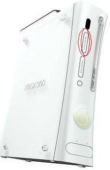

Bertelsen Skrevet 4. februar 2007 Skrevet 4. februar 2007 (endret) Jepp, jeg kjøpte meg 360 i forrige uke, og alt gikk bra. Så skulle kompisen min begynne å tukle med det headsettet som fulgte med, han fant ikke ut hvor det skulle kobles inn, så han åpnet den luken til minnekort-pluggen, (se bilde hvis det skulle være tvil). Så det lokket der har nå kommet inni maskinen, har kommet frem til at fjæren må ha hoppet av. Har ikke tuklet noe mer, så det burde gå på garanti. Den andre pluggen fungerer helt fint. Kan jeg levere tilbake maskinen å be om en ny en med en gang? Eller må jeg sende den inn til rep.? Gidder ikke å gå uten 360 i en lengre tid nå. Den ble kjøpt på Lefdal hvis noen skulle lure. På forhånd takk. Endret 4. februar 2007 av Bertelsen

Mixy Skrevet 4. februar 2007 Skrevet 4. februar 2007 Kan nesten garantere deg at den sendes inn til rep. Dette er en sak som er lett for dem å fikse, så er ikke vits for dem å gi deg en ny Tips; Ta av frontdekselet (stikk ett par-tre fingre inn der man setter inn USB ting i fronten, riv den løs. Ja, det kjennes litt farlig ut, men går nok greit ). Se om du kanskje kan sette på fjæra selv ^^
Bertelsen Skrevet 4. februar 2007 Forfatter Skrevet 4. februar 2007 Det med headsettet var bare for å få litt historie.. har egentlig ikke noe med saken å gjøre. Hva mener du med faceplate? Kan jeg bare bytte ut hele dritten?
Atald Skrevet 4. februar 2007 Skrevet 4. februar 2007 (endret) Prøvde å fikse den nå, var veldig enkelt. Tok grep inn der det er usb-porter og løsnet forsiktig platen foran. Fant igjen den halvveis løse fjæra, tok den helt av og la på plass lokket før jeg festet fjæra som på den ved siden av. Smekket på platen og god som ny. PS: Kan være en fordel å sette på fjæren på den lille saken på det lille lokket før du fester det igjen, lettere da. Endret 4. februar 2007 av CheX

Mixy Skrevet 4. februar 2007 Skrevet 4. februar 2007 ja, på en måte. Er jo utskiftbart frontdeksel lissom. Du kan enten kjøpe separat (koster jo seff penger)... Eller ta av den du har, og se om du kan feste fjæra igjen ^^
Bertelsen Skrevet 4. februar 2007 Forfatter Skrevet 4. februar 2007 Fuuuck fikset det nå! Takk alle sammen!
