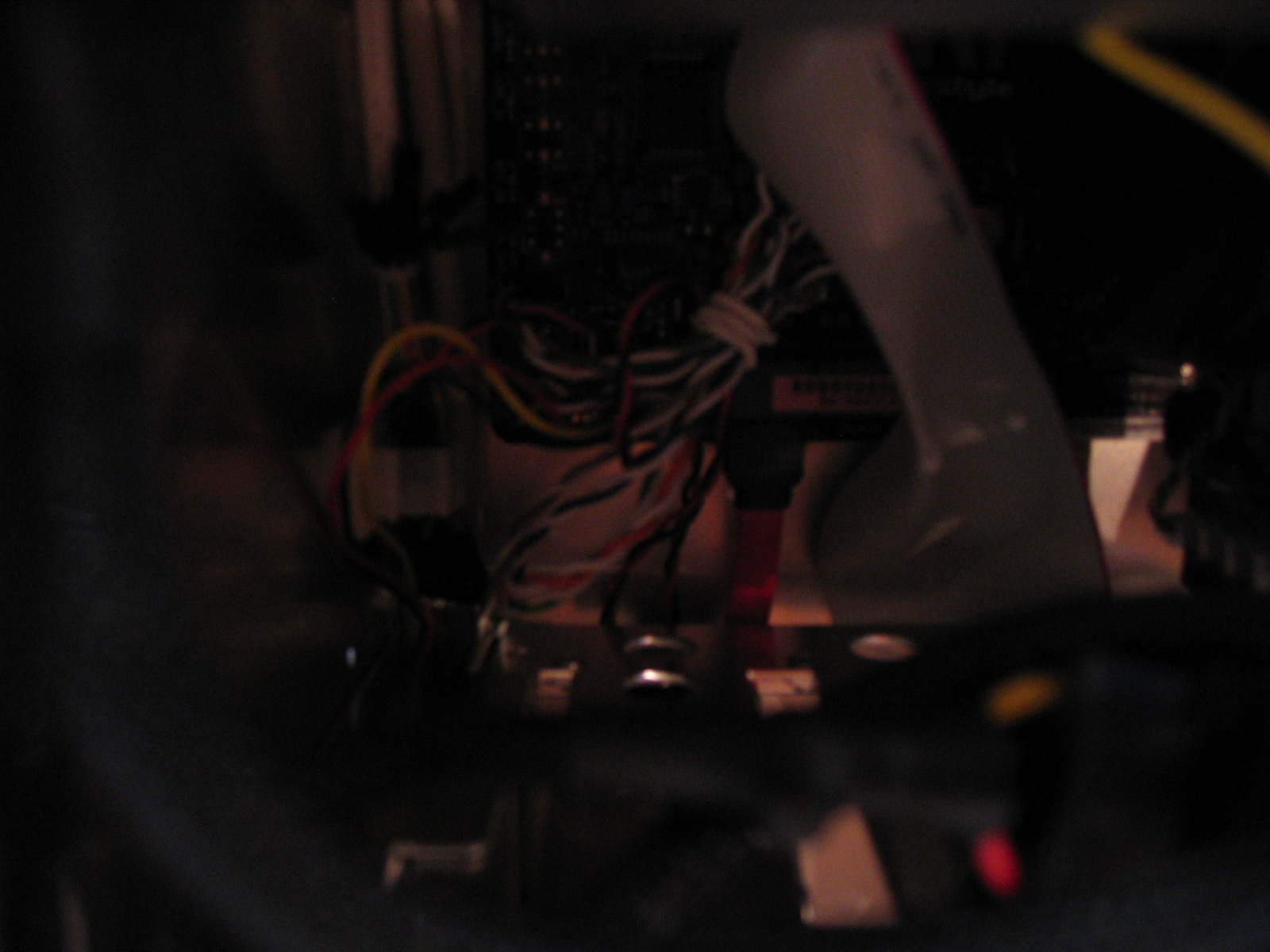

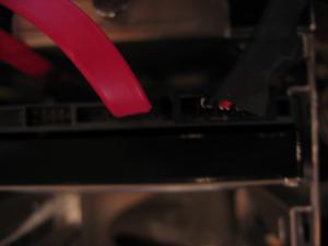

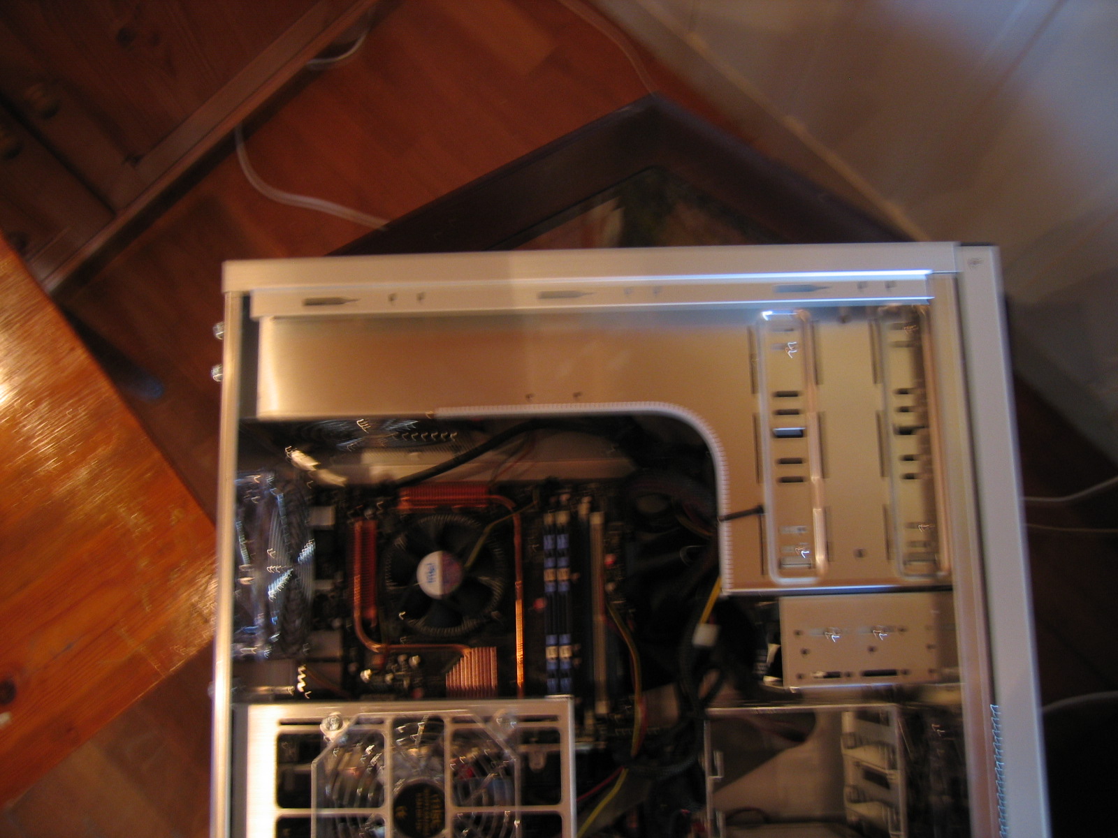

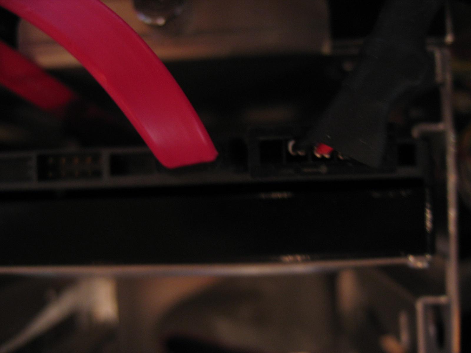

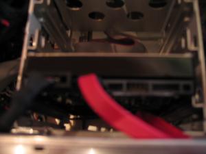

Driver nå å lader kameraet for å legge ut noen bilder fra innsiden og bios om det er til noen hjelp.

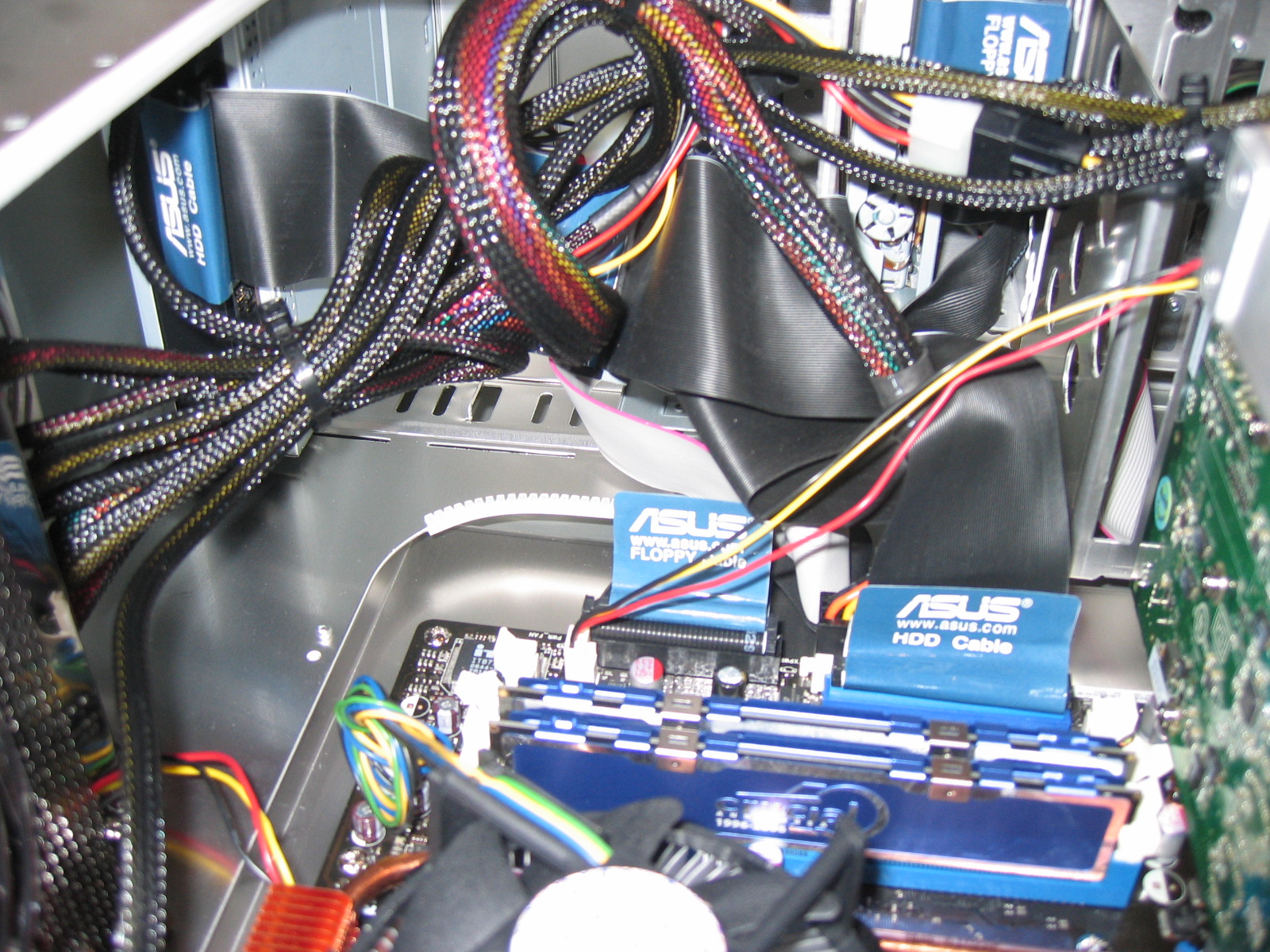

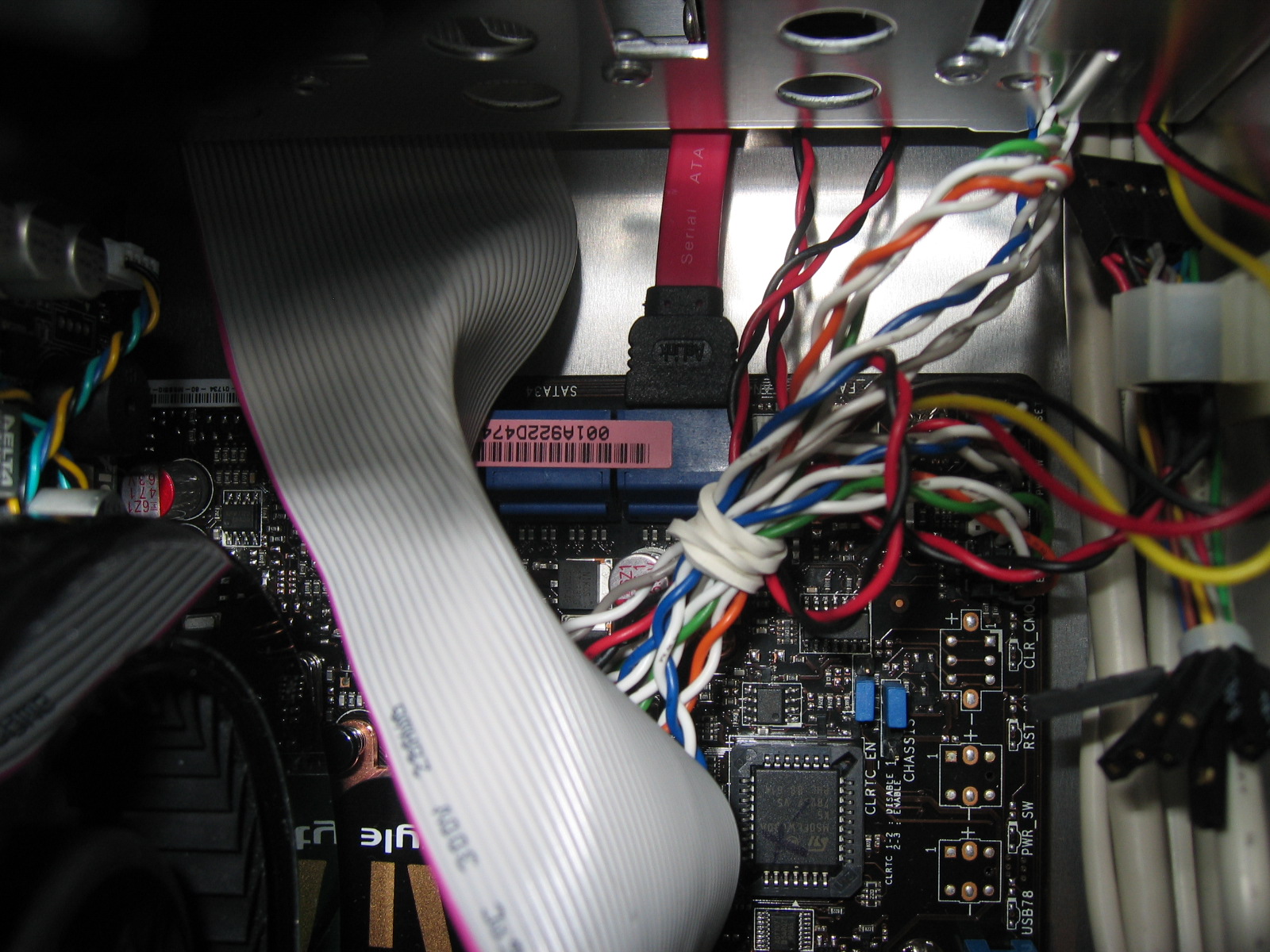

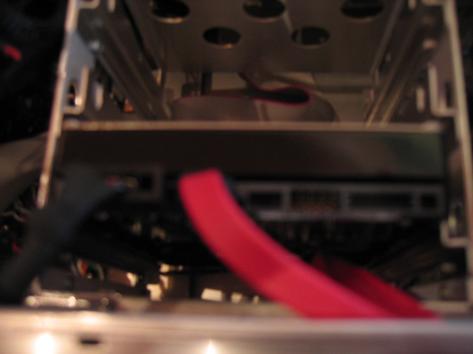

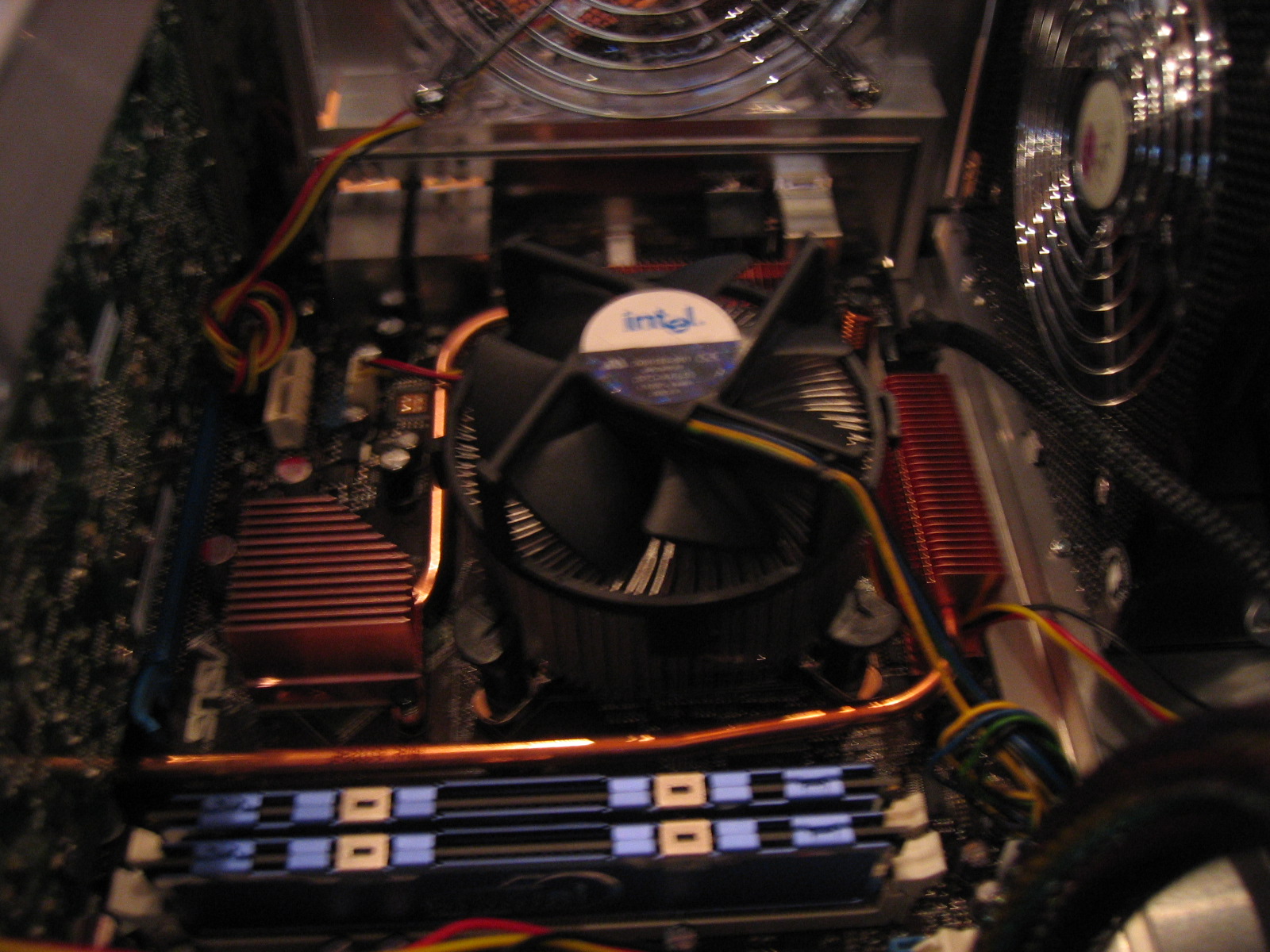

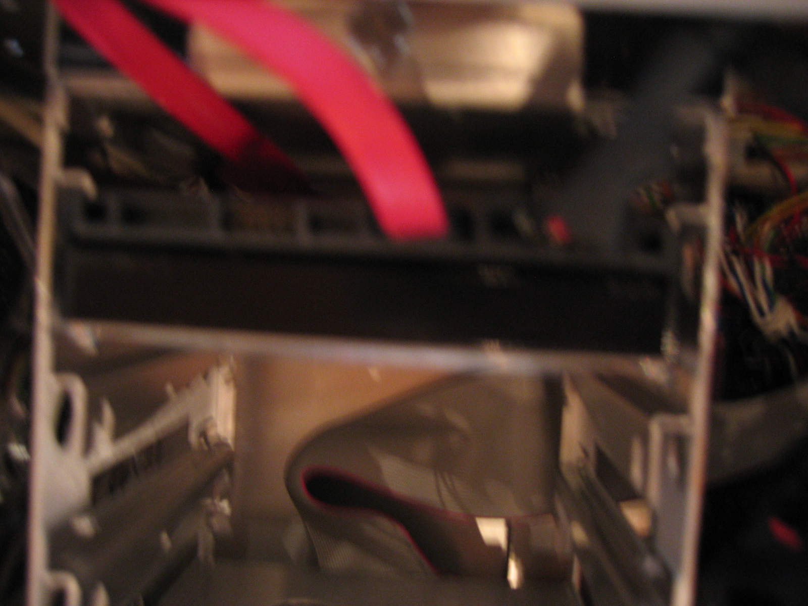

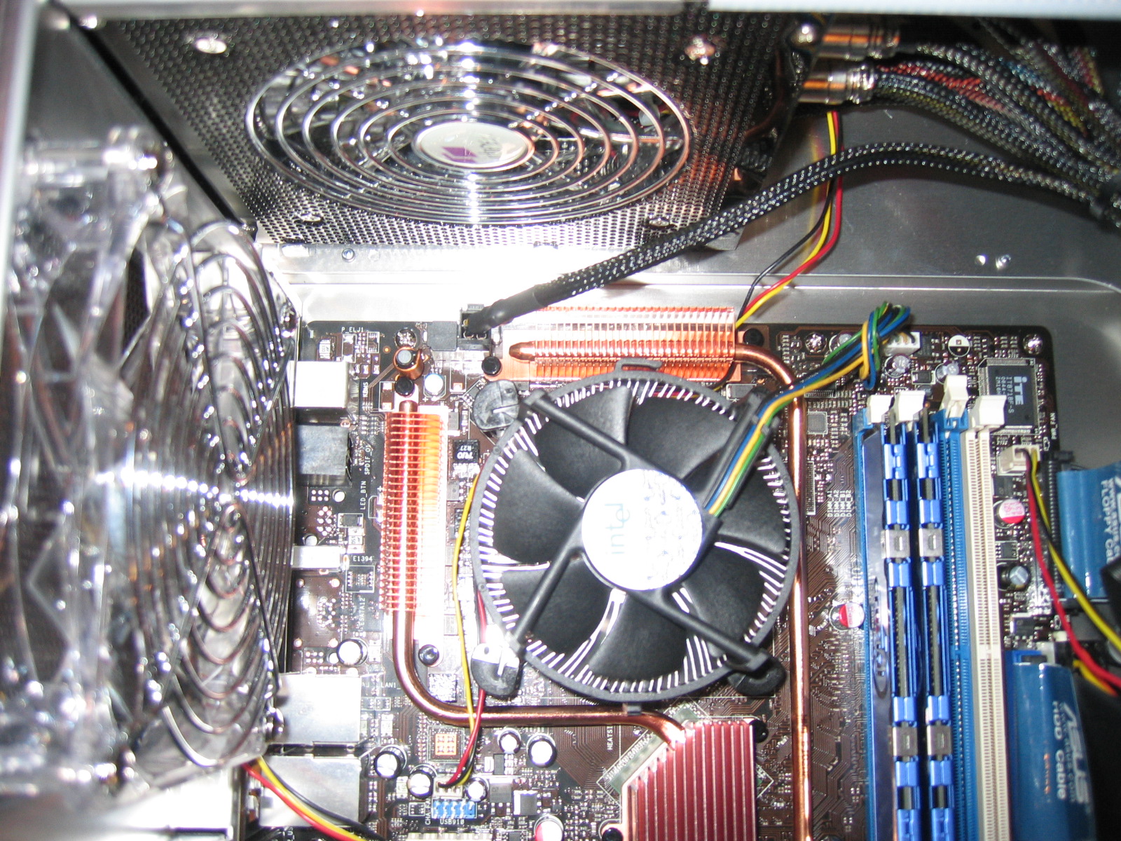

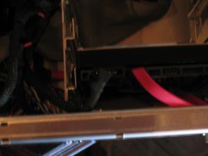

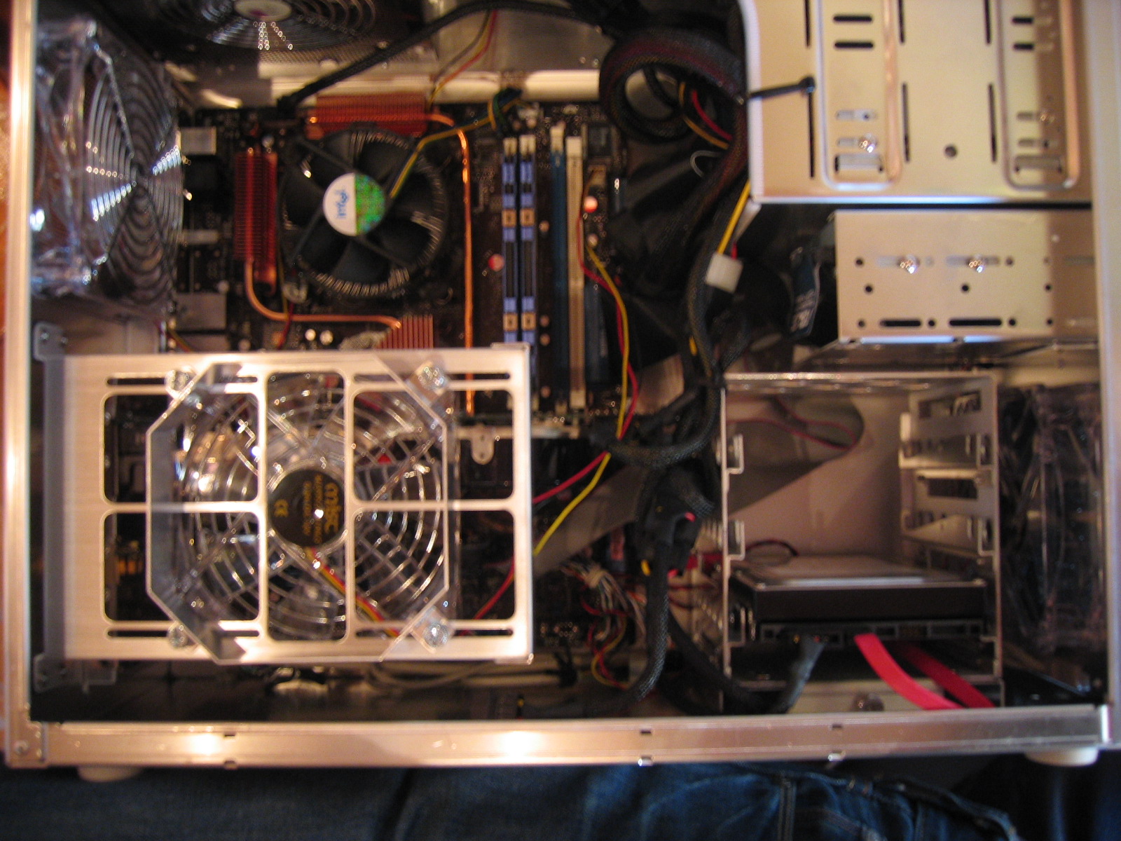

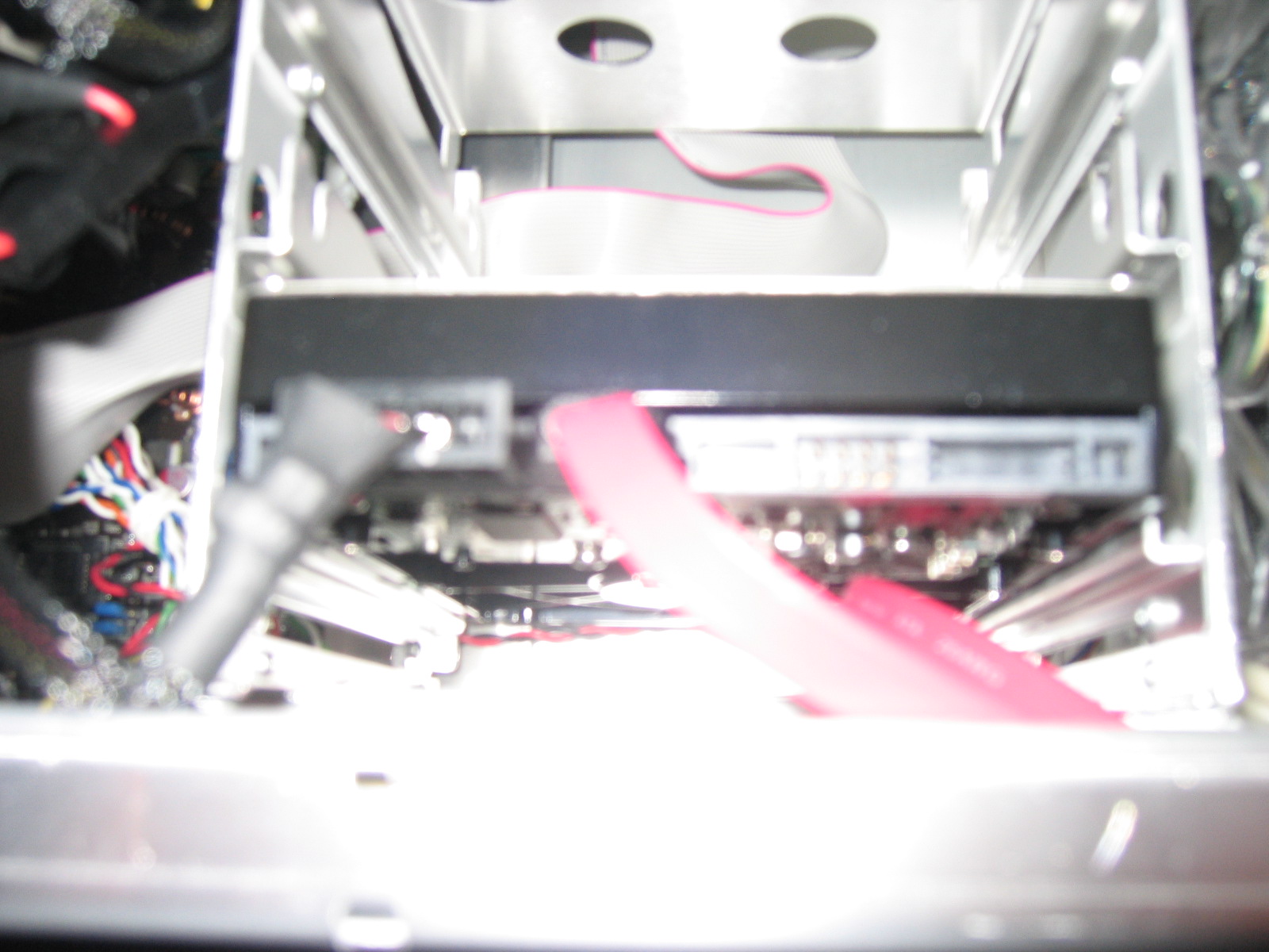

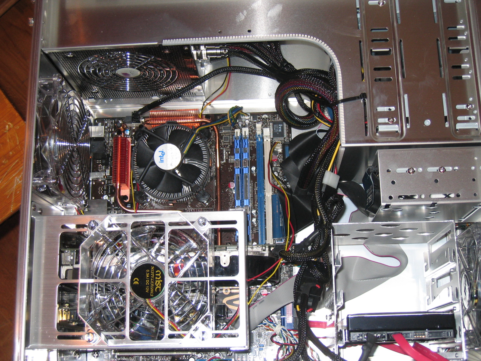

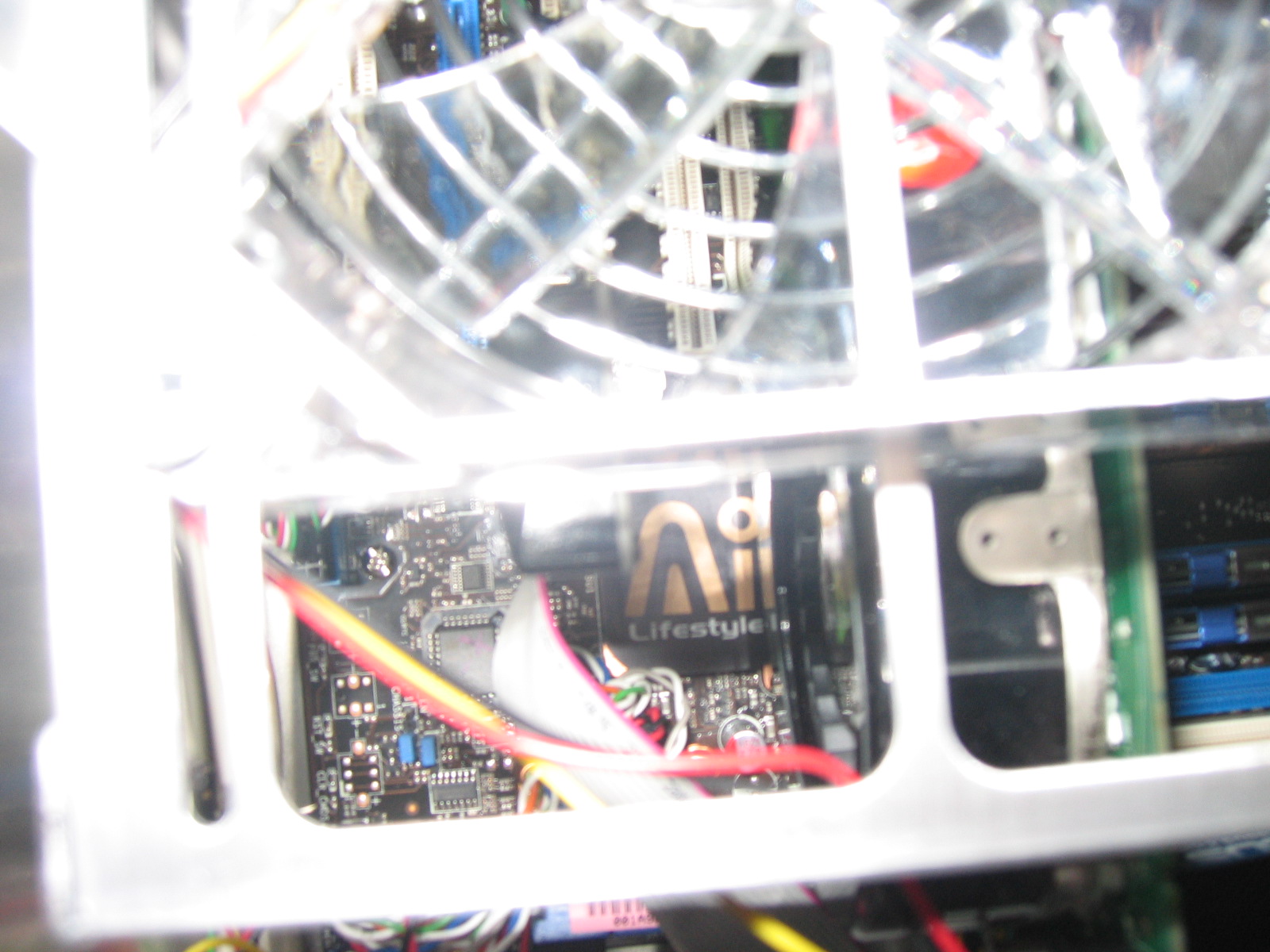

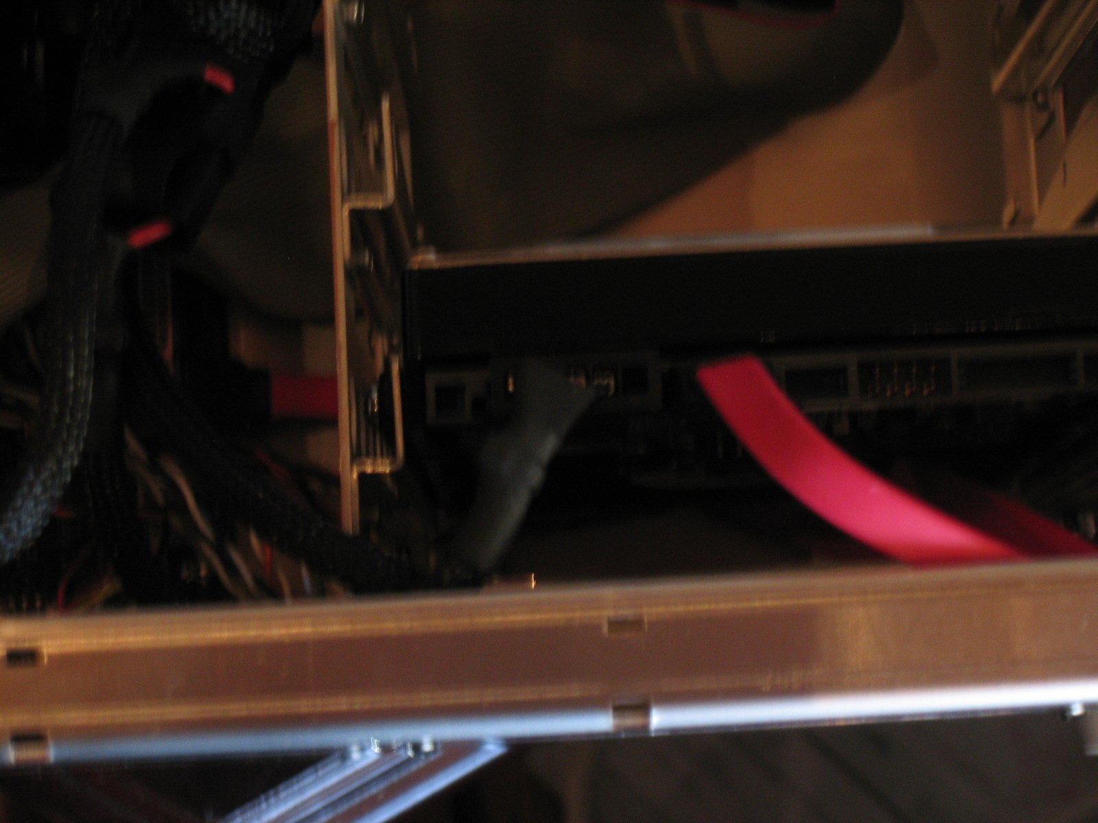

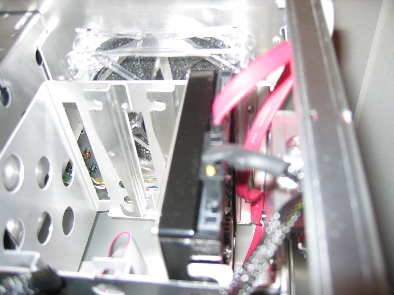

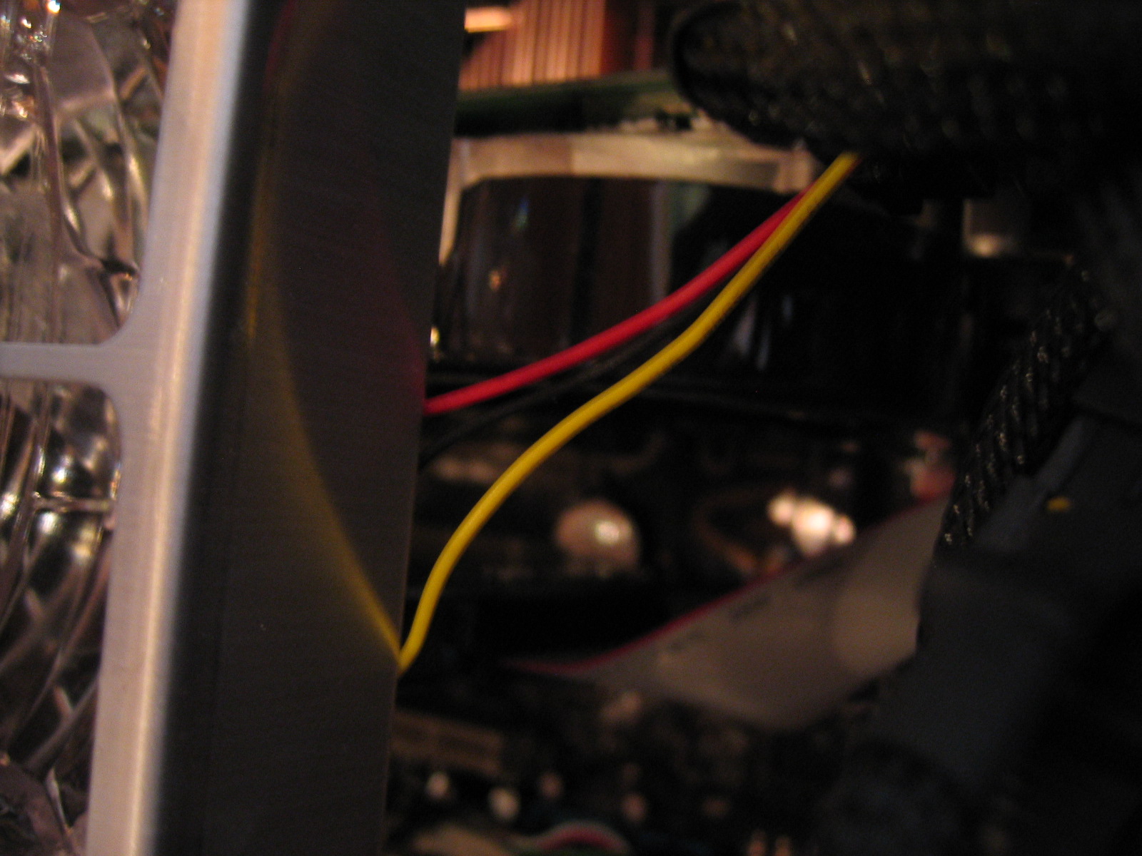

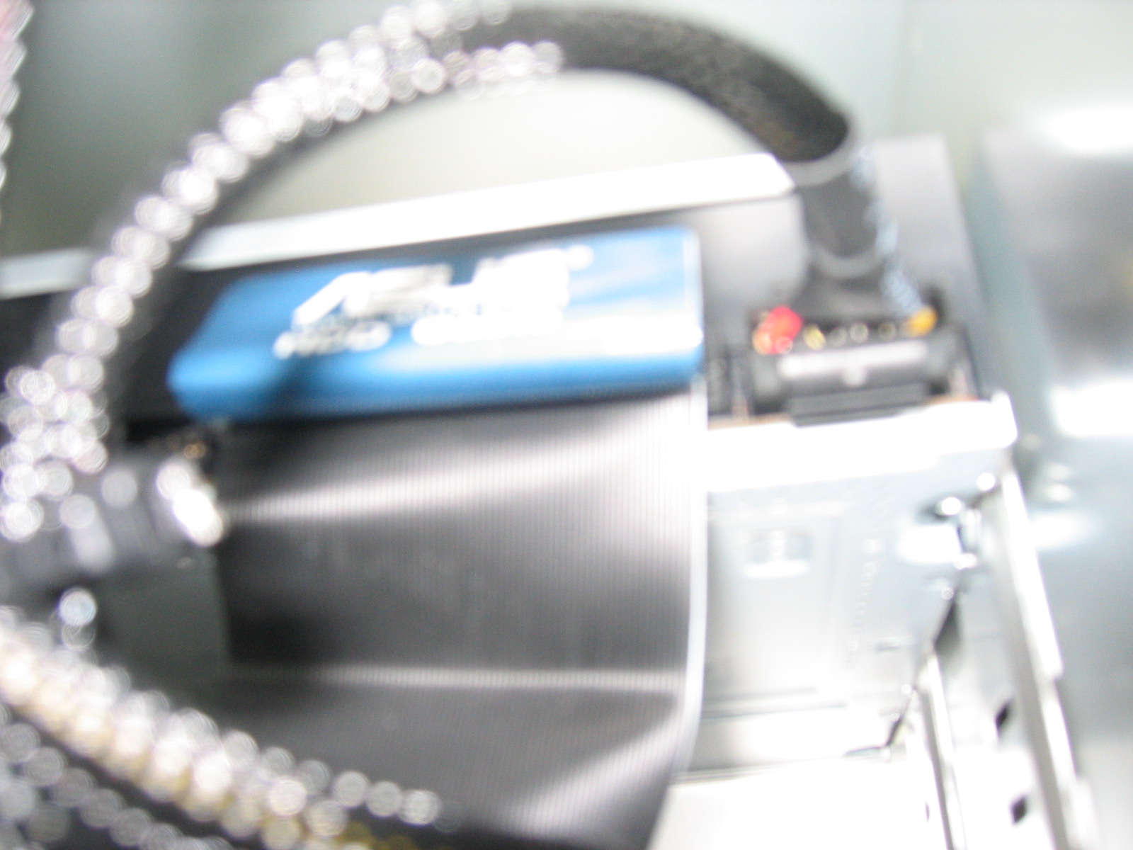

Her er noen bilder fra innsiden, får se om dere ser no alvorlig galt annet enn at jeg suger som fotograf.

Sjekk om IDE kabelen din har følgende farger på kontakter, blå, svart og grå. Vanlig hos Asus er blå i HK, svart på Master og grå på Slave. Står CD/DVD på grå må den settes til Master med pinnene på CD/DVD.
Du kan også sjekke i Bios under Advanced, Chipset, Southbrigde hvordan IDE er satt opp. Selv om jeg har et annet brikkesett mener jeg det er noe tilsvarende.
Men HK manualen er lur å sjekke.

Stemmer. Jeg har satt de i feil ja, hvordan jeg har klart det aner jeg ikke men de står nå i blå/blå.
Skal gjøre det du tipser om bolton, så skal jeg se om jeg ser no feil, evt. om jeg må se etter master/slave på dvd. Dette høres ut som en mulighet ettersom slike smådetaljer kan netshop ha slurvet med.

Etter å ha tatt i kabinettet og alt slik for å ikke bli statisk, plasserte jeg nå rambrikkene på rett plass.
Jeg så også på idekabelen, av asus kalt hdd kabel.
Den ser ut til å være grå i hk, og litt lengere opp ha blitt koblet sammen med svart som igjen går til dvd brenneren min.
Vet ikke hvor mye dette har å si, men nå har jeg i alle fall sett etter hvordan det er koblet opp.
7865243[/snapback]
Jeg ser at du har koplet 2 Cd-rom eller?
Uansett, som regel skal den fargende delen av kabelen være på høyre side, når du kopler til portene.
7865243[/snapback]
Dette likte jeg ikke.
I Asus in manual, kap 2.8.2 står det at blå kontakt skal kobles på HK, og at dersom man har bare en enhet på kabelen, og enheten er satt til "Cable-Select" eller "Master" skal svart kontakt brukes på enheten.
Ved to enheter og "Cable-Select" skal første enhet på svart og andre på grå
Ved to enheter og enhetene satt til "master" og "slave" er kobling likegyldig.
Som sagt har jeg erfart med andre Asus kort at dette faktisk ikke har betydning.
