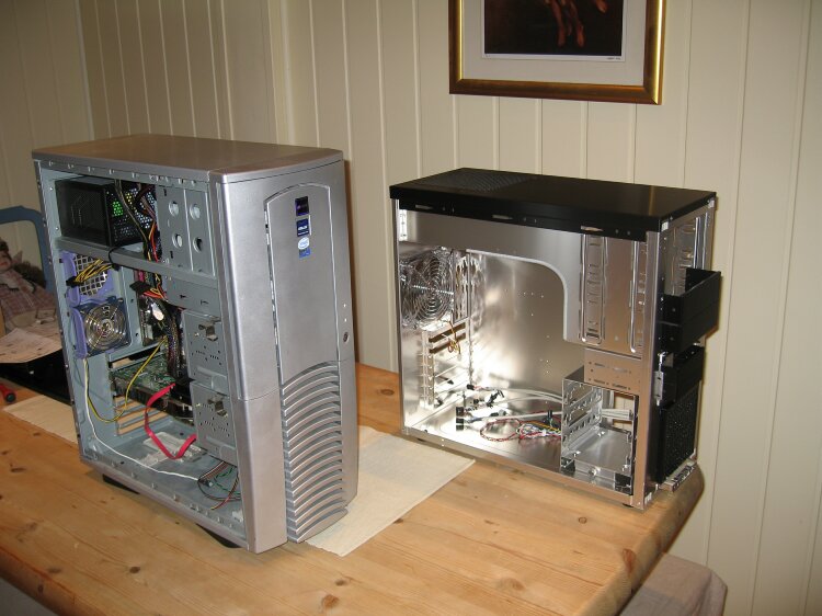

Fikk min V3 inn døra på jobben her nå, snart rett hjem å flytte over stæsjet mitt fra dragon tårnet. Så veldig bra ut , dro det kjapt ut for å se om det 100% etter transport. Litt vanskelig å få av side døra med en gang ,men det kommer seg etter et par ganger.kommer tilbake med raport.

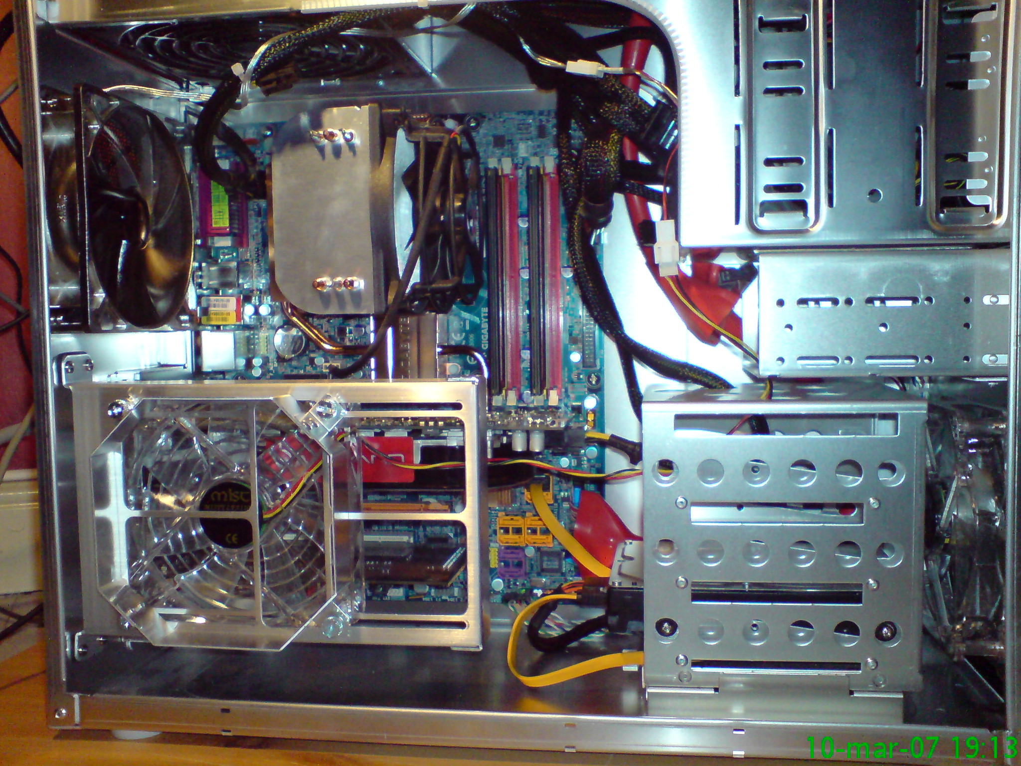

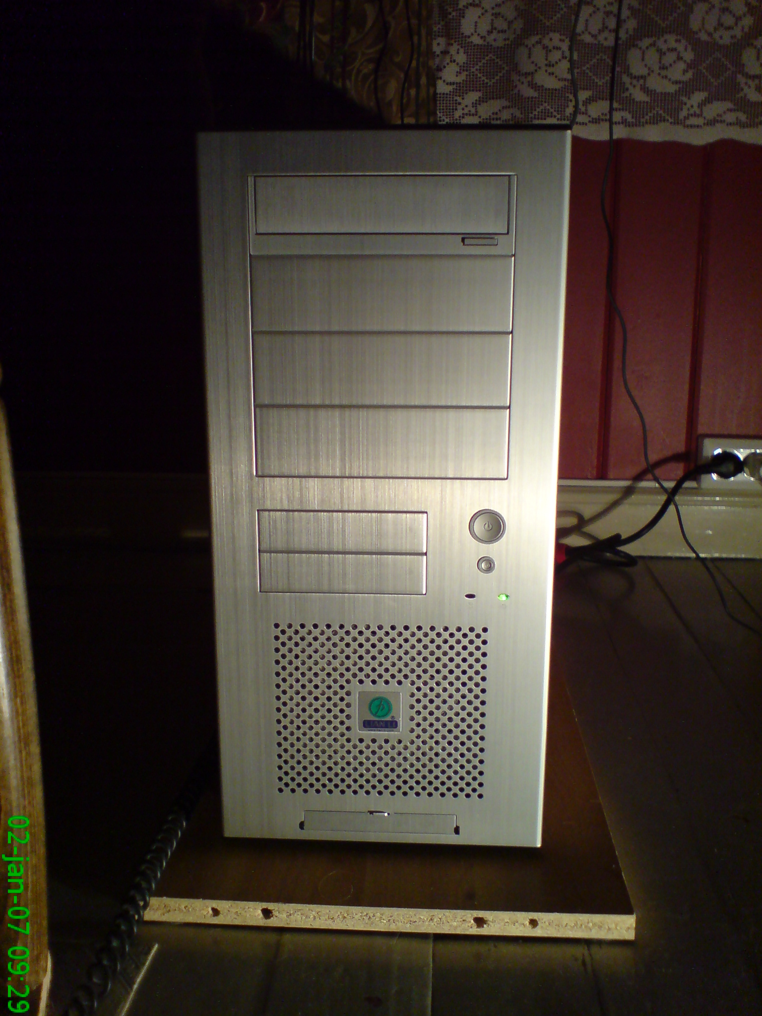

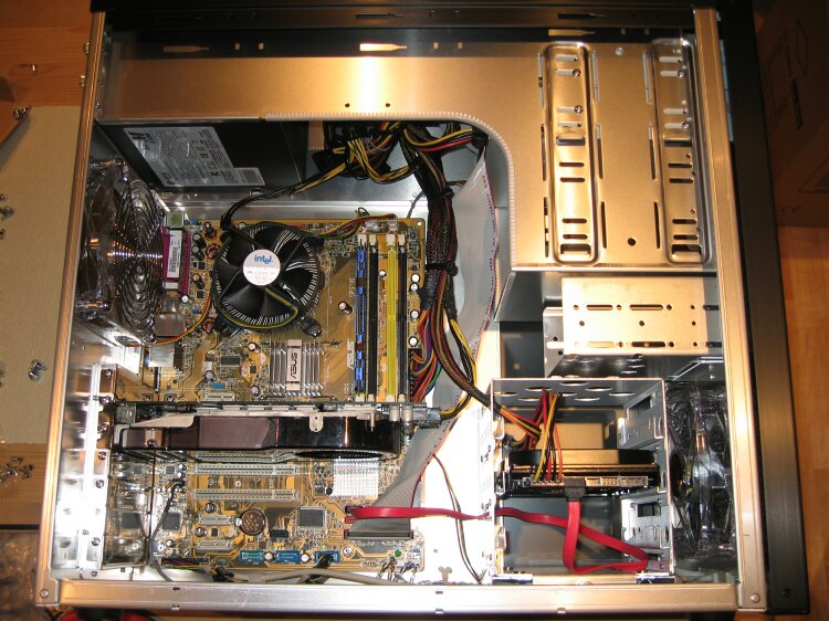

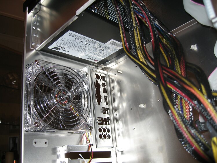

Da har jeg satt sammen mitt v3 kabinett, legger ut noen bilder her nå om det funker, skal vi se.
Greit med plass, det fulgte med verktøy til å feste ”festene” til HK, den var kjekk.
Kabinettet var som en lett fjær i forhold til mitt dragon tårn. Volvo list på skarpe kanter, veldig bra. Viftene ser ut som om de kan flytte litt luft.

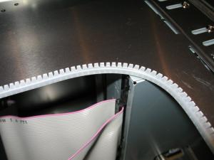

Monteringen gikk greit, koste meg med stripps og kabling og det ble helt greit synes jeg, ny rund kabler til dvd/brenner så hjelper det litt til.
Men, platene/dørene var tynne, de lager også litt støy noen ganger, så jeg må små dunke i kabinetter noen ganger for å få det til å slutte å dure. Leste et strikk tips et sted her, skal prøve det..

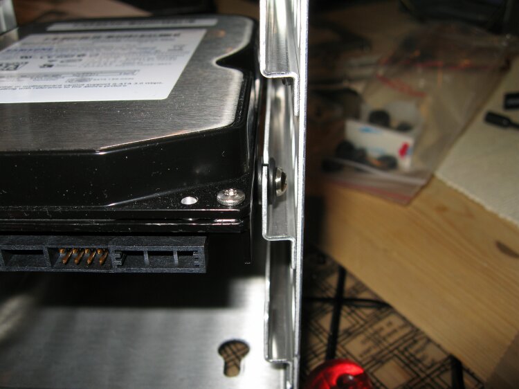

Vifta i front flytter litt lite luft inn i kabinettet synes jeg(på minste setting), Lufta stopper liksom opp ved hd når man monterer de slik som jeg gjorde, bedre plass til gfx på den måten men lufta blir liksom litt bremset.
Men generelt steg temp 4/5 grader på cpu og i kabinettet i forhold til dragon tårnet, så der ble jeg skuffet. Lian li er nesten 10 cm lavere så kanskje det er det som gjør det, men i dragon tårnet hadde jeg ikke vifter i det hele tatt.Her er det 120 i front og en bak og en ved gfx kortet som helelr ikke fikk lavere temp.
Trenger tips til en god og billig vifte styring for nå har jeg bare koblet de opp på
P5B HK mitt, men får liksom ikke dreisen på AI Suit, noen som har noen tips,
eller om det er andre vifte styrings progs som kan lastes ned med som er bra.
På innsidene av dørene er det mange "klemmer" som du kan klemme litt innover så dørene sitter tightere. Mine dører var også litt "durete" og slakke, men å klemme festene litt inn og litt teip på krokene oppe fixet dette, nå sitter de som støpt.
Når det gjelder de medfølgende 120mm viftene, tror jeg neppe det er noe lurt å kjøre dem på viftestyring siden de allerede går på så lav hastighet...
En annen ting du taper luft på er å ha HDD case på den måten du har den nå, sett den på langs, det er god plass til det, og luften på viften i front vil plutselig ha god effekt også på skjermkort og hovedkort siden den da lett passerer HD uten hindring.
En rund IDE kabel er ikke å forakte det heller, men HD case plasseringa di er den som bremser mest...

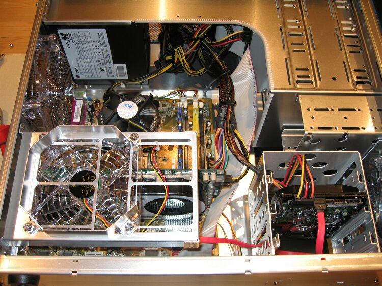

Da skal jeg klemme litt der, og snu hd casen.Har tenkt på det allerede, merket det med en gang at lufta stoppa opp.

Din GPU temp var litt vel høy synes jeg, og du kopmmer nok til å merke en god del forskjell hvis du snur HDD buret.
Å sette HDD i den laveste hylla kan også være lurt, for der stopper den minst lufttrykk, og det lufttrykket den stopper skal ikke kjøle ned noe spesiellt.

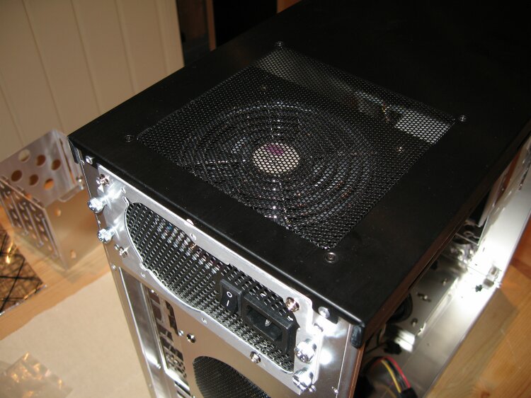

Det så fint ut. Mitt Hyper 530 psu måtte jeg bikke inn bakvegen, sitter et klistremerke på vifta, som er som en liten plomme som lå i veien, satt noe så steika hardt :D Anyway, fikk det lett inn.
