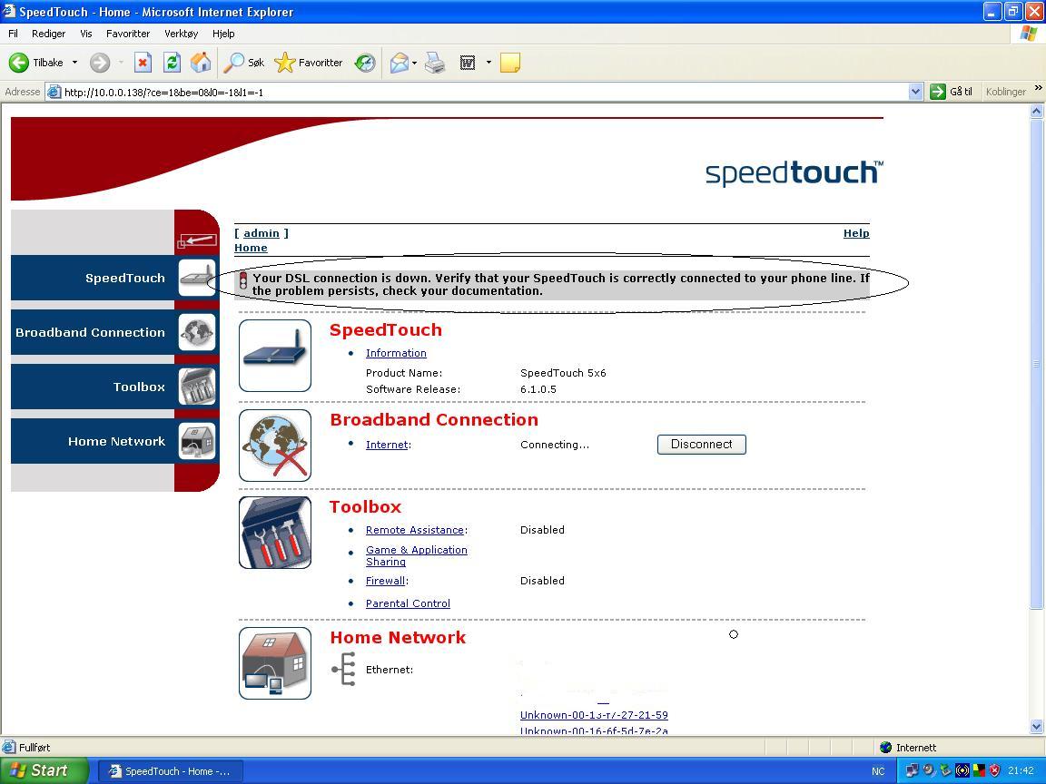

problemer med speedtouch 546t2 fra telenor?
I og med at du samtidig nevner at IP-telefonen ikke virker, noe som bør være åpenlyst når internett ikke virker, vil jeg tro at du selv muligens kan ha gjort noen koblinger?

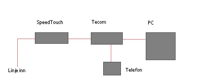

Har omtrent det samme oppsette som deg.
1x SpeedTouch585i 1xTecom GW1000ST
Slik er dette koblet her:
Telefonlinjen fra veggen går rett til modemet.
Deretter går det en nettverkskabel fra modemet til Tecom'n. (WAN)
Derfra går det en til telefonen (Tel) og en til PC'n (Lan/PC).
Altså... Ingen splitter.
Dette skal lyse på Tecom'n om alt er i orden.
PWR (grønn)
WAN (grønn)
LAN/PC (grønn)
SIP (oransje)

PC skal tilkobles i en av lan portene på speedtouch'en, utgangen på Tecom'en skal kun brukes hvis det ikke er innebygget switch i routermodeme, eller om det ikke støtter qos.
