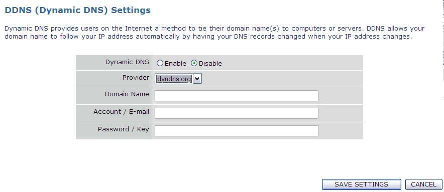

amundsf Skrevet 26. januar 2007 Forfatter Skrevet 26. januar 2007 Jeg forsøkte for litt siden å sette opp DynDNS - det endte med at hele nettet forsvant og at jeg måtte resette routeren. Så håper på noe hjelp... Jeg gikk hit, valgte create hosts og oppretta der amundsf.is-a-geek.com. DynDNS kom selv opp med en IP adresse, og jeg lot den stå... Mer gjorde jeg vel ikke her. På routeren gjorde jeg endringer her: Satte den til enable, skrev inn amundsf.is-a-geek.com som domain name, eposten jeg hadde registrert og passordet. Trykka save. Etter det forsvant internett. Og fikk ikke tilgang til routeren heller op 192.168.1.1 Hadde ikke kommet så langt at jeg hadde satt fast IP/ forwardet porten enda. Håper noen kan hjelpe til med noe! - Amund

amundsf Skrevet 26. januar 2007 Forfatter Skrevet 26. januar 2007 Jepp, var det jeg gjorde. Og har nå nettet tilbake. Men du mener at det kan fungere hvis jeg prøver det på nytt nå altså? Har ikke giddet å prøve, da jeg har regnet med at det sikkert er noe jeg må gjøre anderledes for å få det til å fungere...
Lars Dongeri Oppholdsnes Skrevet 26. januar 2007 Skrevet 26. januar 2007 Det funker fint her hvertfall. Kanskje et annet domenenavn uten bindestrek ville fungere bedre?
amundsf Skrevet 26. januar 2007 Forfatter Skrevet 26. januar 2007 Kanksje ikke dumt å prøve nei. Skal prøve det i morgen

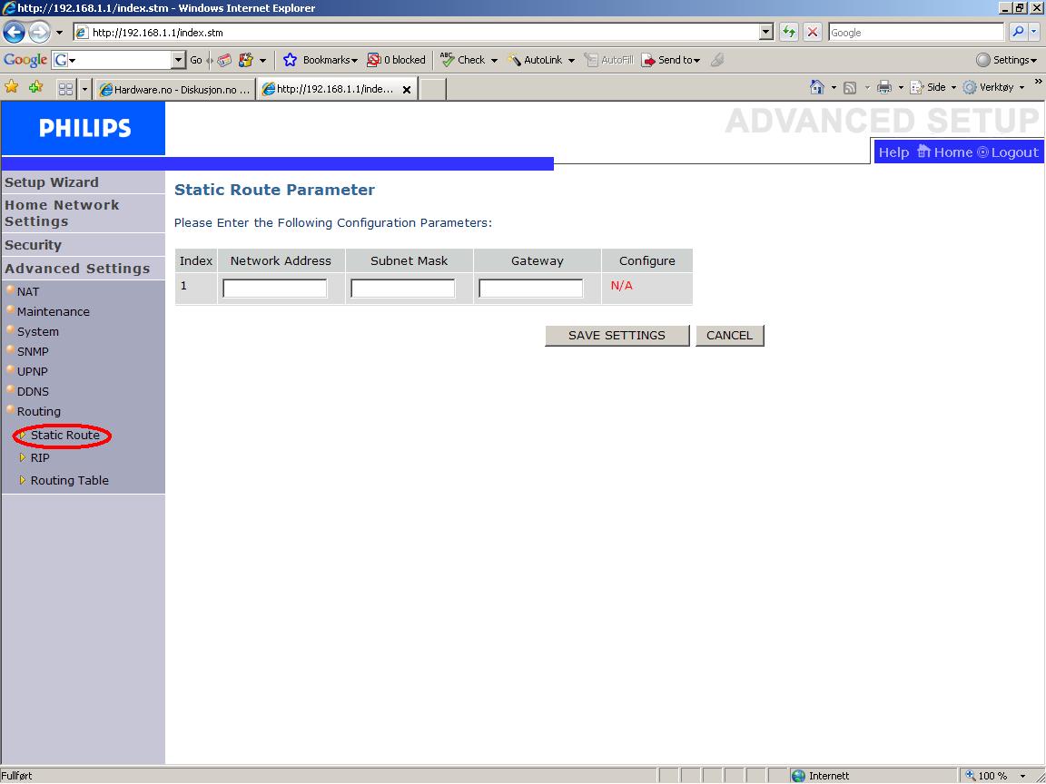

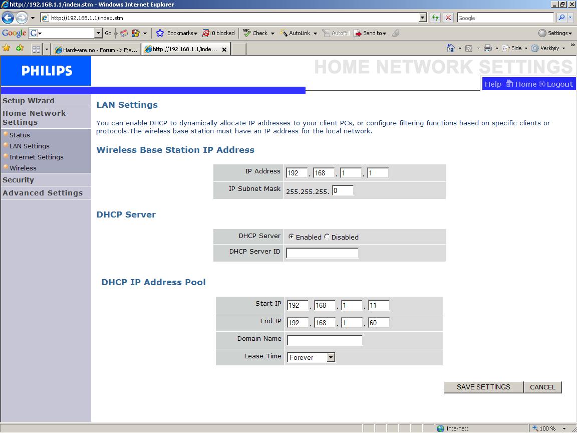

amundsf Skrevet 26. januar 2007 Forfatter Skrevet 26. januar 2007 Du kan også gå til kontrolpanel > nettverks - og internett tilkoblinger > nettverkstilkoblinger > høyreklikk på det nettverkskprtet du bruker > egenskaper > (TCP/IP) > egenskaper > sett den ip adressen maskinen skal få, nettverksmaske er oftest 255.255.255.0, standard gateway er routerens IP adresse, DNS adresser skal ikke være nødvendig og fylle ut. Har prøvd dette nå, med og uten DNS. Får "tak i" routeren, men kommer ikke på nettet. Noen forslag? Når det gjelder metoden via routeren så sliter jeg med å finne riktig skjermbilde. Noen som har hatt philipsrouter som kan tipse? Hvor sette statisk IP altså.
Lars Dongeri Oppholdsnes Skrevet 27. januar 2007 Skrevet 27. januar 2007 Statisk IP setter du i PC som beskrevet over eller vha PC macadresse i router.
amundsf Skrevet 27. januar 2007 Forfatter Skrevet 27. januar 2007 (endret) Statisk IP setter du i PC som beskrevet over eller vha PC macadresse i router. 7807497[/snapback] Har prøvd via PC: Kontrollpanel-> Nettverkstilkoblinger-> TCP/IP egenskaper-> Bruk følgende IP adresse: IP adress: 192 168 1 50/99/100/61 ++ Nettverksmaske: 255 255 255 0 Standard gateway: 192 168 1 1 (som er den adressen jeg aksesserer routeren på i nettleser...) DNS har jeg prøvd både ved å la være å fylle ut og ved å bruke Telenor sine. Ingenting fungerer. Men OBS! Automatisk DNS adresse faller jo vekk så fort man bestemmer seg for å benytte "følgende IP adresse", så skulle vel nesten tro at man må fylle inn noe der? Macadresser på routeren: Jeg klarer ikke å finne noen steder man kan registrere dette. Sikkert bare jeg som er blind. Her er nr. 1: Og her er nr. 2: Her er jeg altså inne på valget som det er ringet rundt. Så vidt jeg kan skjønne mangler i alle fall macadressen her... Kom gjerne med forslag til hvor jeg eventuelt finner valget et annet sted - nå ser dere jo deler av "menyen" i alle fall. Endret 27. januar 2007 av amundsf
