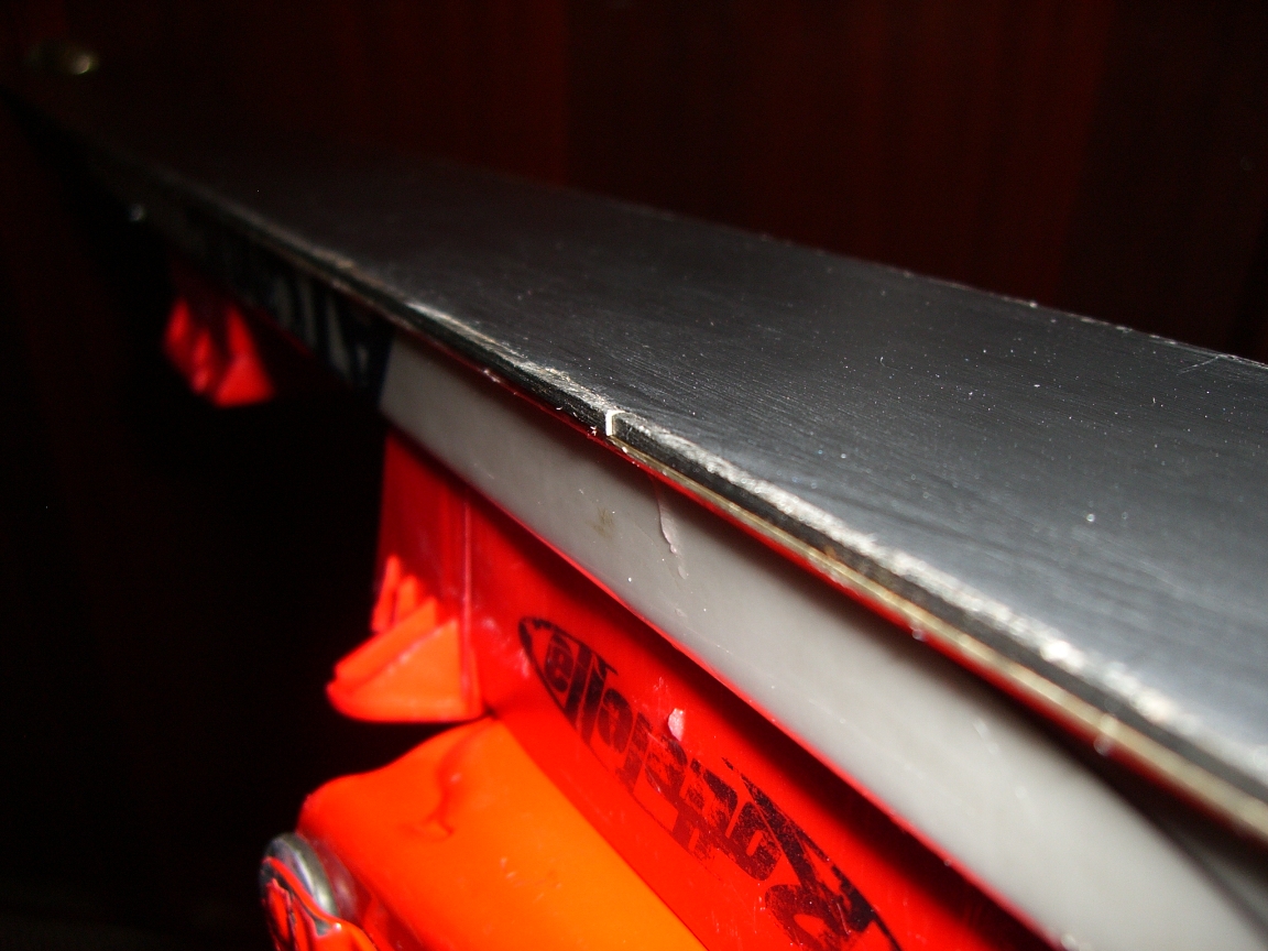

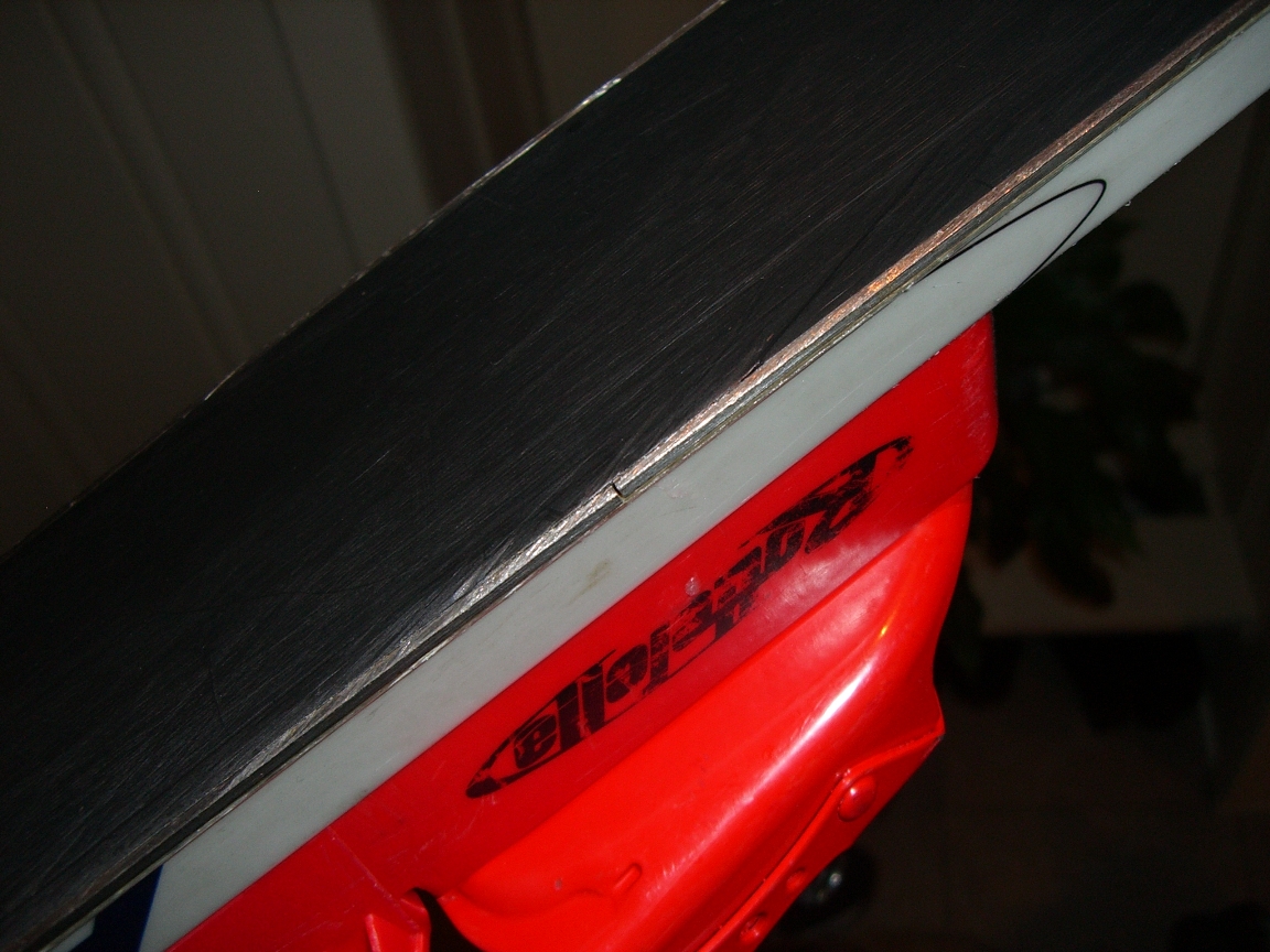

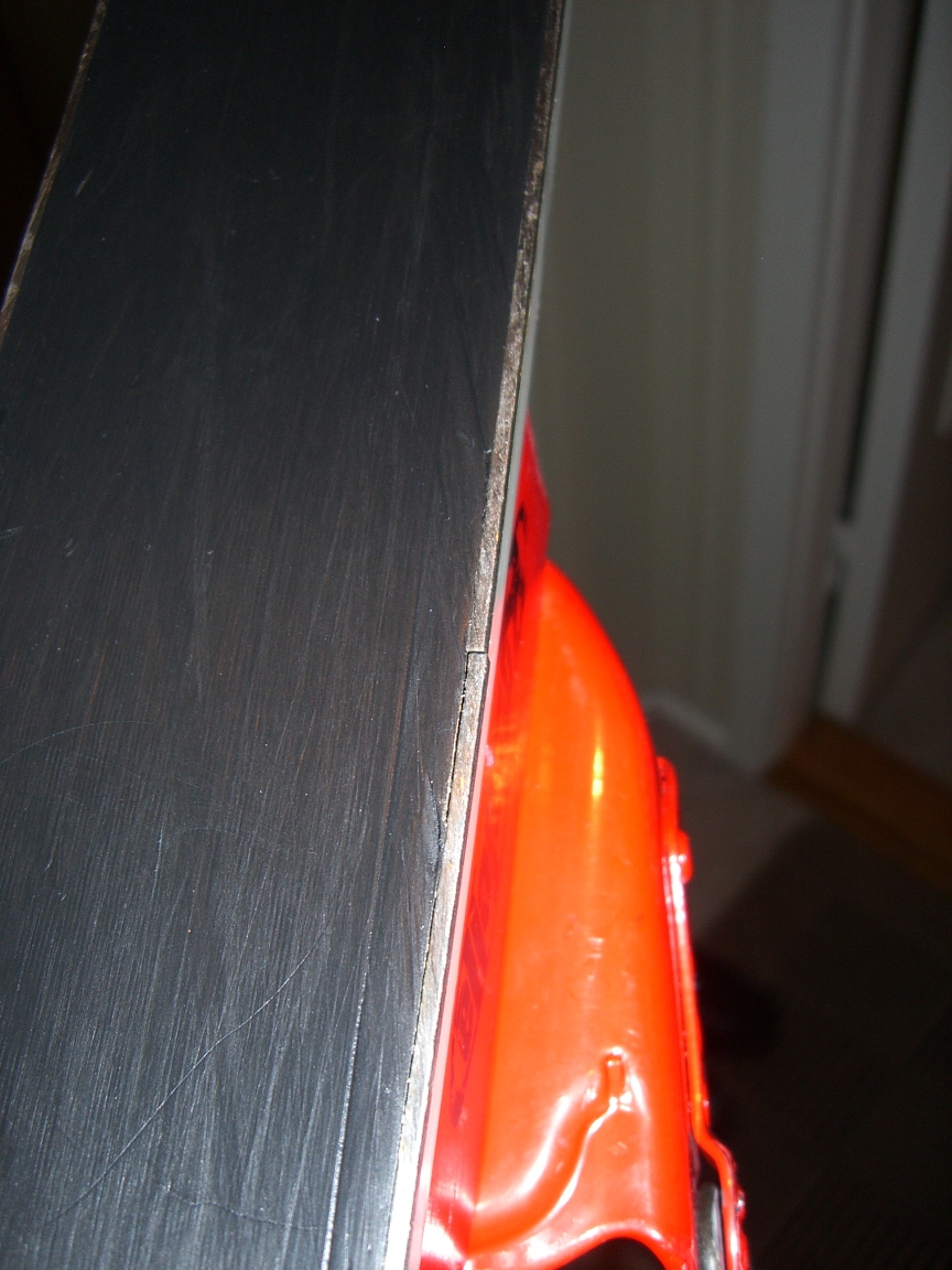

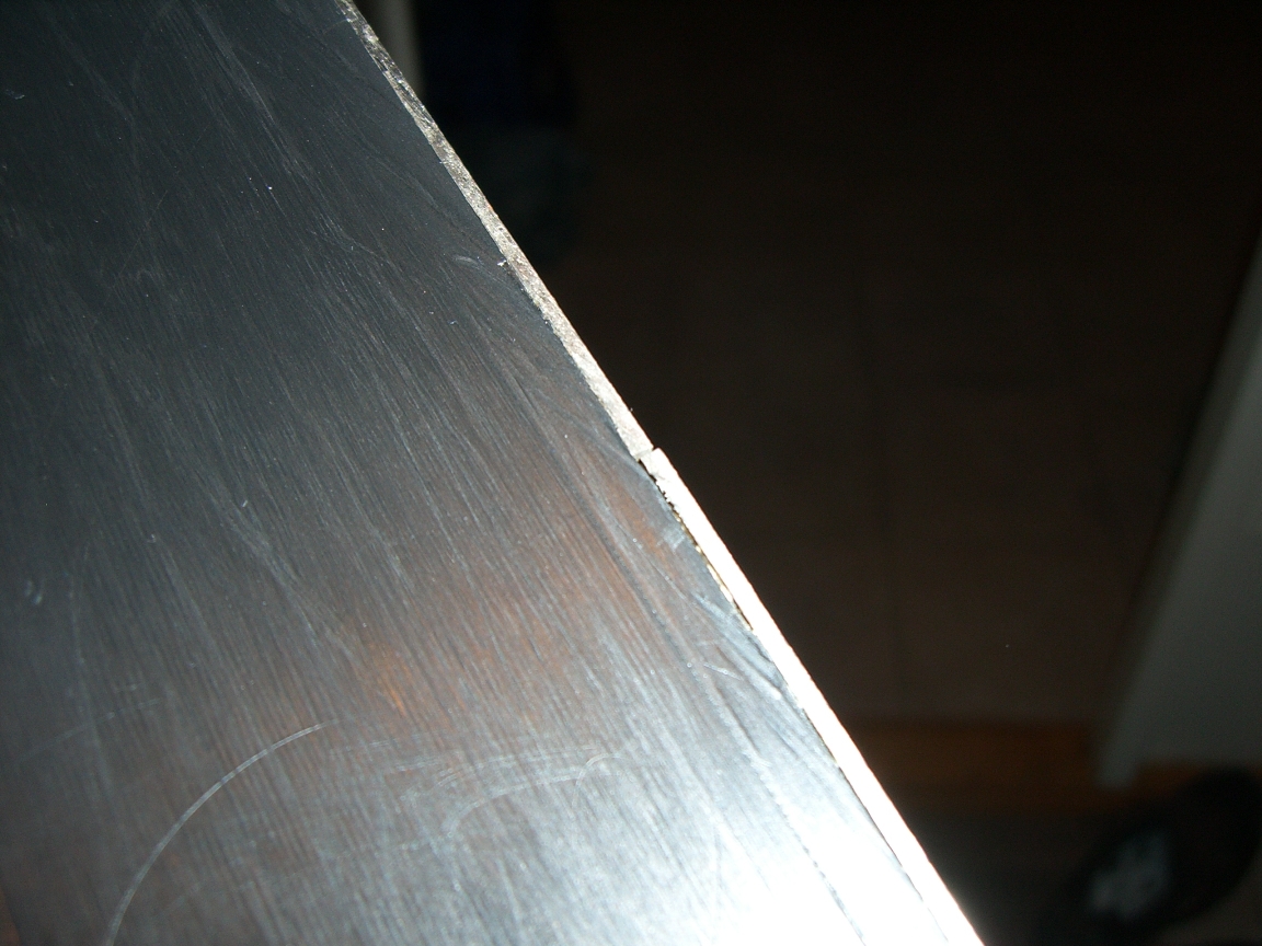

endrebjo Skrevet 30. januar 2007 Forfatter Skrevet 30. januar 2007 Det finnes ikke noe Anton Sport på vestlandet. Bilder av skaden (litt dårlig makro på kameraet, men la gå): Hva er det beste jeg kan gjøre selv?
