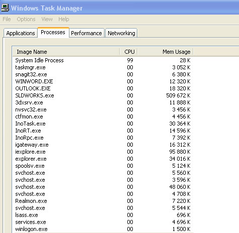

Vent litt med formatering og ny installering av XP.
Ta et bilde av task manager Processes og vis oss hva progremmer som kjører på din PC når du starter maskinen. Du kan eventuelt legge med en log/liste fra hijackThis eller lignende program.

Hæ? Er det windows oppgavebehandling du tenker på? Og hva er cpu? den veksler mellom 0 og 80 % i hvert fall...
Endret av Fjolla
Da kan vi se hva som kjører i bakgrunnen, og kan se eventuell dritt du ikke trenger ha kjørende, som da kan gi en drastisk endring i effektivitet! :)

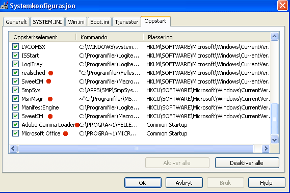

Og om du har veldig lyst kan du gå til start-menyen --> kjør --> og skriver msconfig og trykker ok, går til siste "tab" (den heter oppstart eller startup vil jeg tro) og kanskje tar et bilde (screenshot altså) der også.. ;)

Da skal du få lov til å sortere etter minnebruk og ta 2 eller flere bilder når du scroller nedover, slik at jeg/vi kan se alle tinga som kjører hos deg.. :)
Sorry for masinga! :p
Jeg ser jo forsåvidt flere ting som ikke trenger å kjøre allerede.. så derfor ber jeg deg gjøre som jeg sa i sted, gå til start > kjør > msconfig > ok

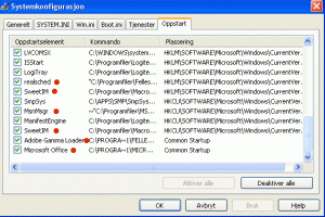

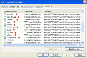

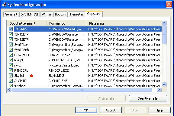

Blir antageligvis problemer om du fjerner absolutt alt, men du kan jo alltids prøve.. er kanskje et par ting der som har med trådløst nett og lignende, antivirus og slikt..
Jeg tar meg litt forbehold om at du kanskje kan oppleve at et eller annet ikke fungerer etter du gjør det her, men sier meg ganske sikker på at de jeg her har avmerket skal være sikkert å fjerne fra oppstart! :)
Var en del jeg ikke kjente igjen, og i og med at jeg ikke ser hva slags filer de forskjellige starter opp, eller heller ikke ser banen de kjører fra, så valgte jeg å se bort fra dem for øyeblikket.. :)

Oki. Jeg har NULL peil på det her, så vet ikke hvordan jeg fjerner noe heller. Er det bare å fjerne alt som er kryssa av på den lista da?

Tjo og hei! Jeg tror jaggu dette funka. Akkurat som om tastene er lettere fordi det ikke hakker så mye. Håper det varer. Så langt ser det ut til at jeg kan skrive uten problemer i hvert fall! Dessuten går alt mye fortere også.

Hehe! ja, bra det funket da.. Du kan også prøve deg frem med å fjerne haker på de andre også, men jeg så det var noen som ikke bør fjernes grunnet feil som oppstår når applikasjoner som burde vært startet ikke blir det! :)
Husk på at når du prøver deg frem, at du husker på hvilke du har fjernet, slik at når du for eksempel mister det trådløse nettet (om du har det..), så har du mulighet til å rette på det du har gjort! ;)
