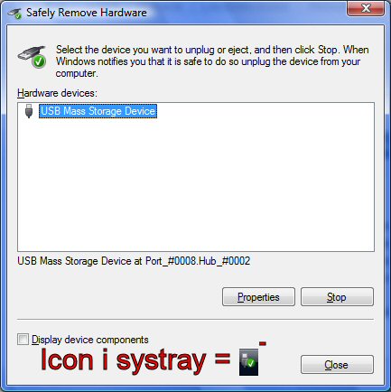

Men et "problem". Jeg kobbler til min eksterne harddisk (WD MyBook), den funker som bare det, men det er ikke det klassiske "Safely Remove Hardware" -ikonet i traybaren lengre!
Jeg tørr ikke nappe den ut etter tidligere dårlige erfaringer.
Er dette noe super dupert med Vista, at den ikke trenger "Safely Remove", eller er det noe feil?
Takker for all hjelp :D

Du har rett, den kom opp... men HDD er ikke på lista :(
Om MS har trikksa så det er trygt og fjærne den dirrekte, er jo det bare knall, men skulle gjærne likt å vite det før jeg tar noen sjanser...
Hvis cachen er skrudd av kan du bruke "quick removal" mulig at vista da ikke viser den i add/remove.
Sjekk i Control Panel - System - Advanced System Settings - Hardware - Device Manager - Disk Drives - policies for gjeldende extern disk hva den er satt til.
"Optimize for performance" skrur på write cache , og for ikke å miste/få korrupt data MÅ man stoppe den via add/remove før frakopling.

Oh, lol. Der står det jo rimelig svart på hvit ;). Takk skal du ha, problem solved! :cool:
