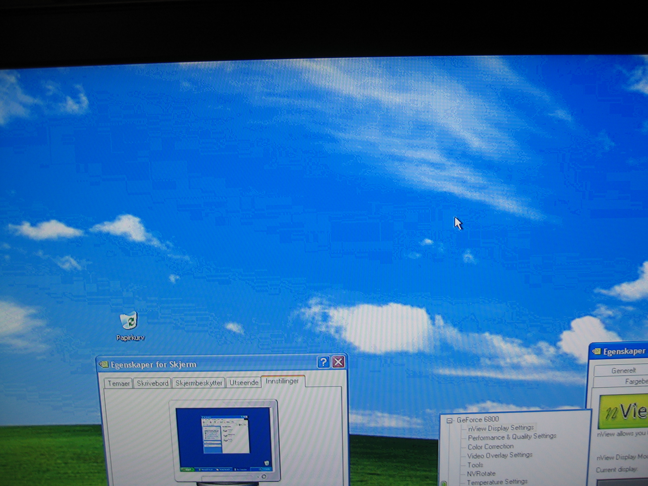

Har nå prøvd det opsettet du foreslo, har enda samme problemet med at bildet ser ut som en kornete DivX. Men likevel er ting skarpt, bare bilder og farger som friker ut. (eksempel skrivebordet på windows'en og alle bildene mine) Singelfarger ser bra ut men med flere fargenøyanser i f.eks blått blir det kornete i overgangene.
Dette ser ganske pussig ut, Har lagt med et bilde tatt med digitalkamera mitt. Legg merke til de firkanta markerte feltene på windowsbakgrunnen. (Standard Windows XP bakgrunn)
Si meg Pali har du bedre bilde enn dette?

Har aldri lagt merge til noe slikt på min TV, men så bruker jeg heller ikke windows bakgrunnsbilde. HTPC'en er nede for telling så jeg får ikke verifisert før uti neste uke når jeg mottar nye deler.
Windows std bakgrunn er 800x600 pixler i oppløsning så det må skaleres opp (og strekkes) ganske mye for å vises på 1920x1080. Kan hende at det skaper problemer. Eventuelt så kan vel slik forringelse av billedkvalitet også skyldes manglende fargedybde eller dårlige signaler. Men alt dette er bare spekulasjon fra min side. Skal prøve å dra opp bildet når jeg får liv i HTPC'en igjen.
