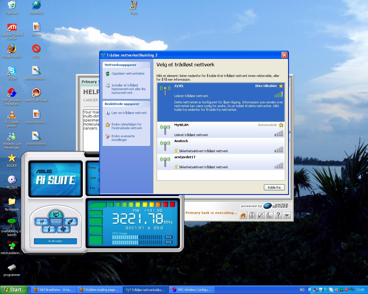

leifeinar Skrevet 15. januar 2007 Skrevet 15. januar 2007 (endret) har innstalert mitt første trådløse nettverk. har prøvd både med og uten kryptering. når man søker finner han nettt verk, jeg trykker koble til. men står bare henter nettverks adresse..... har NULL peiling på dette så håper noen har tid vet ikke hvilke bilder jeg trenger og laste opp, så bare si fre så gjør jeg det Endret 15. januar 2007 av leifeinar
mr_trout Skrevet 15. januar 2007 Skrevet 15. januar 2007 Slik det ser ut av skjermbildene er wpa-kryptering aktivert. Da må du bruke wpa-psk, både på acsesspunkt og pc, og den må være eksakt lik. Dersom du ikke kommer på med ukryptert nettverk, bør du sjekke om macfiltrering er aktivert.

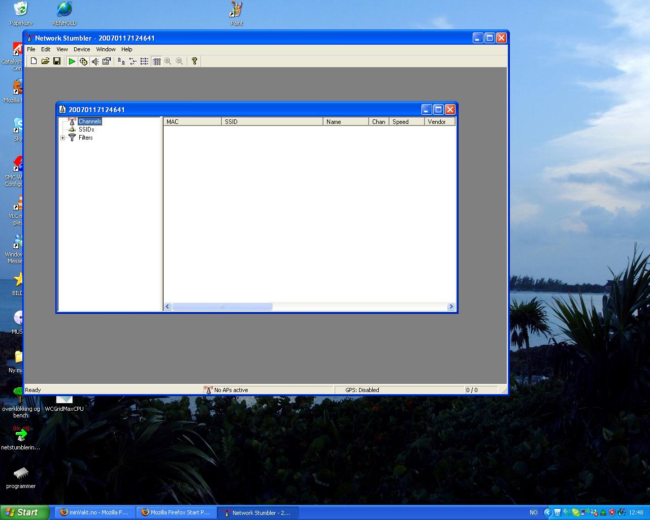

mr_trout Skrevet 16. januar 2007 Skrevet 16. januar 2007 Hvis du var på et døgn, er det ikke macfiltrering som hindrer. Når du fikk det til ved å bytte kanal, kan det tyde på at det er mange nettverk, eller annet utstyr på 2,4 GHz båndet som forstyrrer. Bruk for eksmpel Networkstumbler for å sjekke ut om du har mange overlappende nettverk som forstyrrer deg. Dessuten kan trådløstelefoner, mikrobølgeovner etc. forstyrre. Har du noen store bedrifter i nabolaget, med kraftig trådløsutstyr? De kan ha muligheten til å rouge andre nett, for å få best mulig forhold selv.

leifeinar Skrevet 17. januar 2007 Forfatter Skrevet 17. januar 2007 (endret) installert men skjønner lite er det rett programm? kan jeg velge annen kryptering? Endret 17. januar 2007 av leifeinar

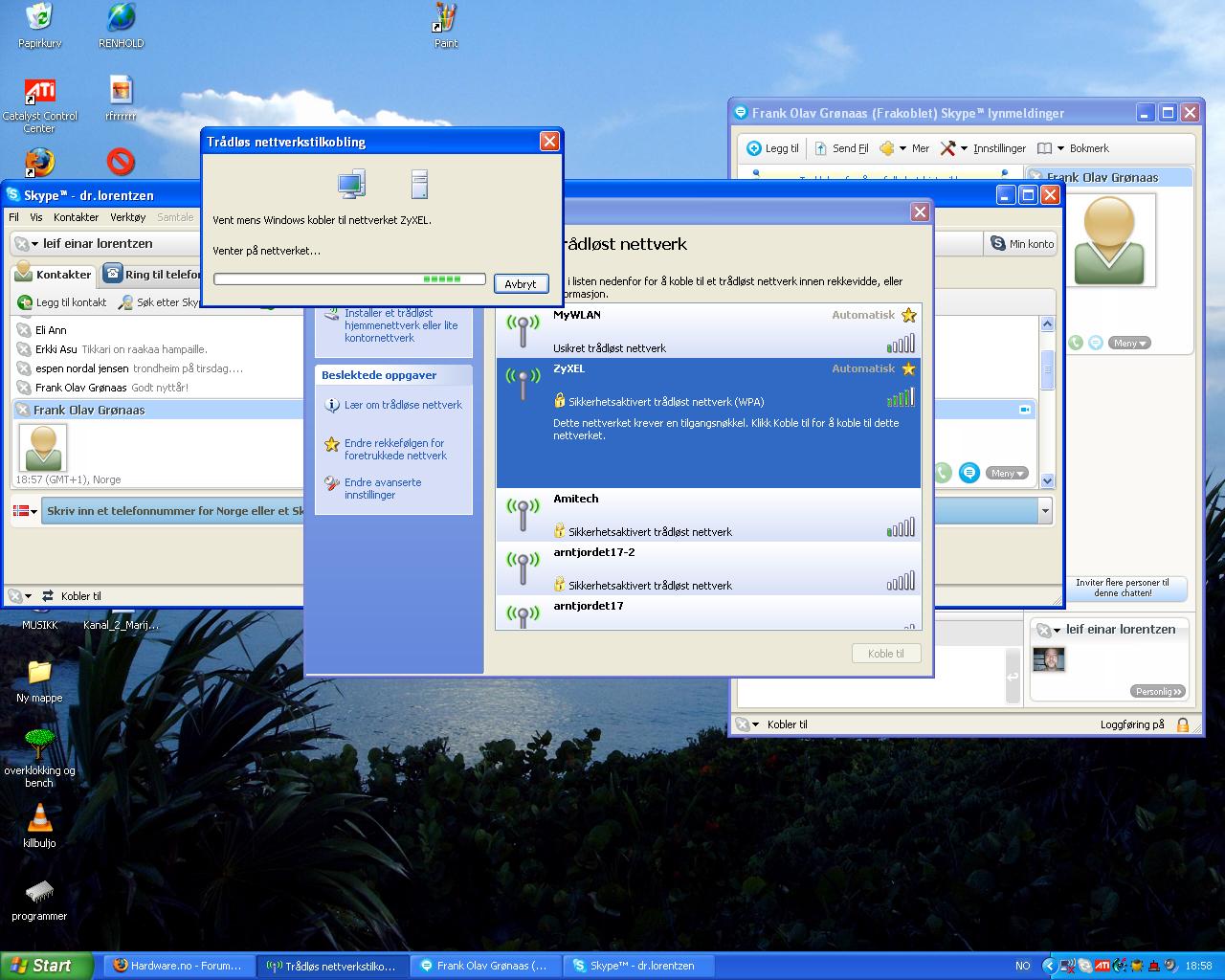

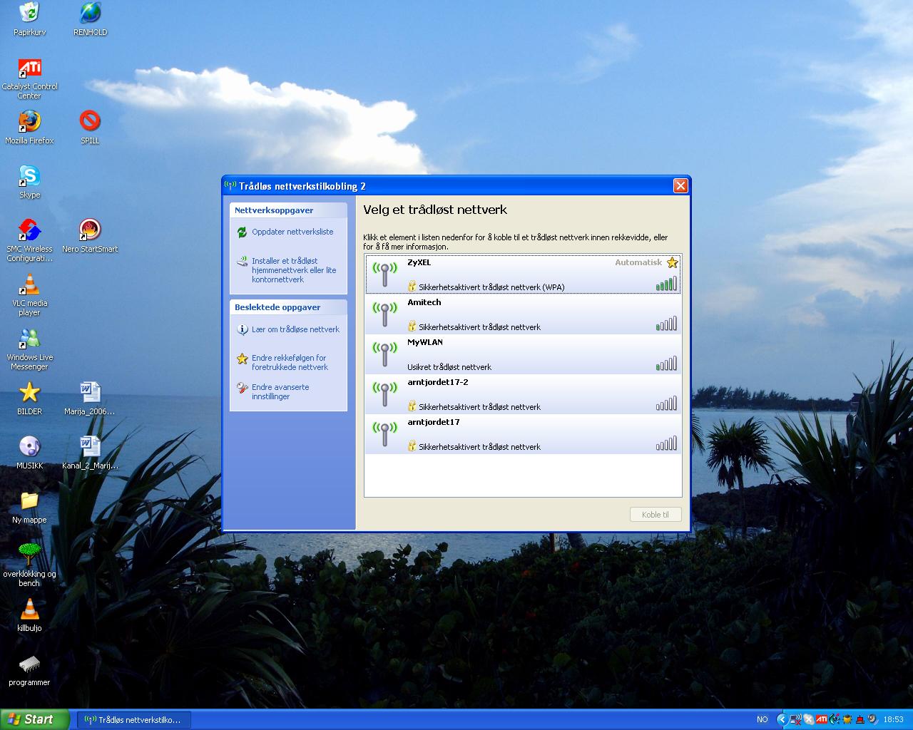

leifeinar Skrevet 17. januar 2007 Forfatter Skrevet 17. januar 2007 et til bilde, kan koble fra men er ikke tilkoblet....
nebrewfoz Skrevet 17. januar 2007 Skrevet 17. januar 2007 (endret) Maskinen din ser 4 trådløse nettverk - hvilket av dem er ditt? Zyxel? MyWLAN? Ah .. ser ovenfor at det vel er Zyxel som er ditt. I det siste bildet ditt ser det ut til at du har blit koblet til MyWLAN istedet, og det er neppe det du ønsker. Du må fortelle maskinen din at du bare vil bruke Zyxel. (Husker ikke i farten hvordan du gjør det. Er langt unna trådløse nett akkurat nå.) Endret 17. januar 2007 av nebrewfoz
leifeinar Skrevet 18. januar 2007 Forfatter Skrevet 18. januar 2007 skjønner ingen ting her, har knota rundt i forskjellige menyer. fant ut litt om sikker het osv uten og komme på nett. men så fant jeg ut hvordan man innstillte de forskjellige nettverkskorta til samme kryptering som ruter. skulle legge allt inn på nytt, prøvde 3 ganger og resette ruter men kom ikke inn.......... og da, helt uten videre var jeg på nett
