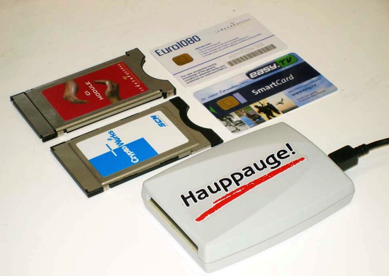

DataNissen Skrevet 28. februar 2007 Skrevet 28. februar 2007 (endret) Til Canal Digital må du ha en Conax CAM. Det finnes i Norge, men er ikke lett å få tak i, og koster skjorta (i hvert fall det jeg har sett). Tenkte å bestille fra dvbshop.net (Tyskland), der de har en til 45€. 8045477[/snapback] Kjøp heller en universal-CAM slik som T-Rex Supermodule. Med rett firmware tar den det meste av kodesystemer/kort og dekoder til og med mengder av kanaler uten behov for noe kort. Forøvrig så vil ikke Canal Digital eller Viasat selge deg noe kort/abbonement for bruk i CAM, så du må finne en grå løsning uansett. Husk også at det er flere Conax versjoner så en CAM virker nødvendigvis ikke med Canal Digital's kort, så da er det bedre med en CAM du kan programmere/oppgradere selv. Jeg skal som sagt prøve å få tak i Hauppauges CI-interface på CeBit messa i midten av Mars, så jeg får testet originalkort etterpå. Men, som sagt så finnes det software CAM løsninger blant annet for ProgDVB som fungerer fint med dette kortet, dvs du får dekodet kanaler som det finnes nøkler for ute på nettet. Endret 28. februar 2007 av DataNissen

DelCasa Skrevet 20. mars 2007 Skrevet 20. mars 2007 Ser ut som Makromedia har Conax-CAM for salg... Versjon 5.0. De selger den sammen med nye HD-tunere så vil tro den funker. Dermed er det gode muligheter... Jeg har fremdeles ikke testet noe som helst fordi jeg ikke har verken CAM eller CI til kortet, bare så det er sagt...
baronKanon Skrevet 20. mars 2007 Skrevet 20. mars 2007 *MASSE BANNING* så dyrt det var. Lønner seg nok heller å bestille fra dvbshop og ta toll og frakt fra tyskland. 50€ minus tysk moms + frakt, moms og toll blir nok likevel LANGT under tusen spenn
