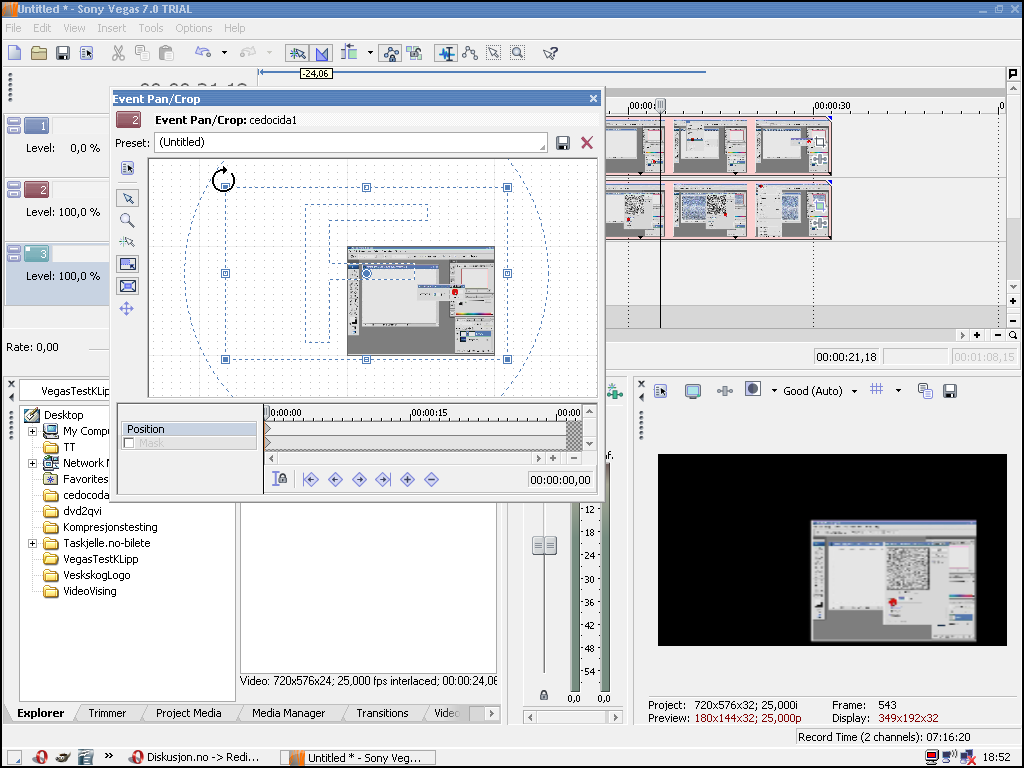

Du bruker Pan/Crop for begge. Trykk på denne for å få opp det:
I vindauget som kjem opp, representerer den store firkanten med ein F midt i videoramma. Gjer denne større, og klippet det er snakk om vert mindre. Til dømes:

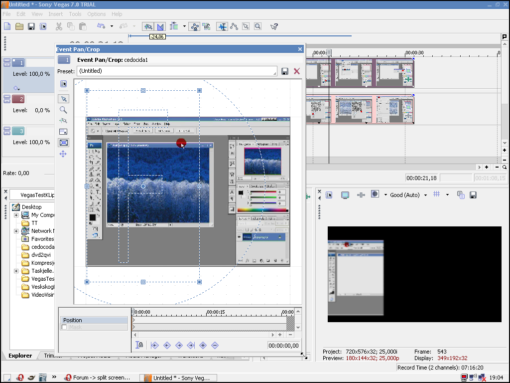

For den andre måten, kan du bruke Track motion for å flytte klippet ut til sida (veit ikkje om det er andre måtar). Klikk her for å bruke den:
