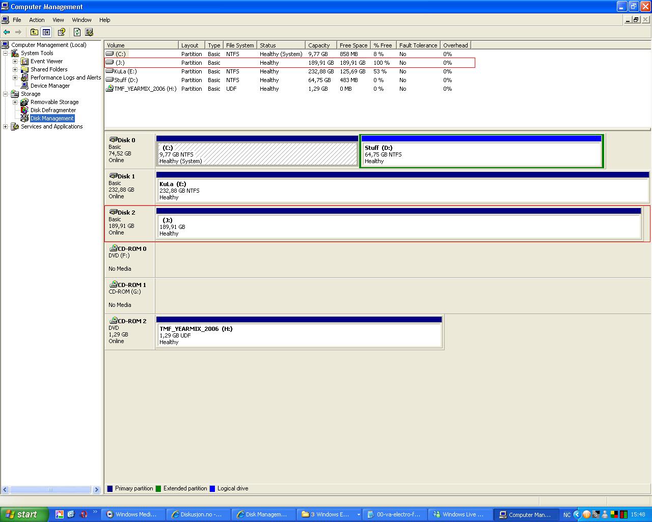

$ig Skrevet 13. januar 2007 Skrevet 13. januar 2007 Jeg har en Maxtor 200 GB disk. Når jeg plugger den inn i PCen dukker ikonet opp i "Min Datamaskin" som vanlig, men når jeg klikker på det fryser PCen. Så jeg har ikke kunnet komme inn på den - litt ergelig Jeg leste denne posten https://www.diskusjon.no/index.php?showtopic=692929 men siden mitt problem er litt annnerledes laget jeg en ny tråd. Legger ved screen av Disk Management og MBRlist.txt mvh $ig MBRlist.txt
The_Lozer Skrevet 13. januar 2007 Skrevet 13. januar 2007 Jeg har en Maxtor 200 GB disk. Når jeg plugger den inn i PCen dukker ikonet opp i "Min Datamaskin" som vanlig, men når jeg klikker på det fryser PCen. Så jeg har ikke kunnet komme inn på den - litt ergelig Jeg leste denne posten https://www.diskusjon.no/index.php?showtopic=692929 men siden mitt problem er litt annnerledes laget jeg en ny tråd. Legger ved screen av Disk Management og MBRlist.txt mvh $ig 7712141[/snapback] Er det disk 2 du skal instalere? om det høyreklikk der det står: Disk 2, basic, 189,91 GB, Online, så trykker du på formater eller intaler eller noe sånt..
wiberos Skrevet 13. januar 2007 Skrevet 13. januar 2007 Har du noe data på den ? Ellers, ut fra det jeg kan se, disken din raporteres som 203GB på den mbrlister. Så jeg antar at Windows og kontrolleren på kortet ditt er ikke enig om disken. Åpne CMD og skrive ..diskpart..og enter. Skrive...list disk...og enter, og se om disken kommer opp der. Hvis du har ikke noe data, så skal du behandle den fra der. Hvis derimot du har data på den du gjør ikke noe.

wiberos Skrevet 13. januar 2007 Skrevet 13. januar 2007 (endret) Det er noe i partisjons tabell som skaper problemer tror jeg. Hva er årsak til det vet ikke, med det har å gjøre med hvordan disken kalkuleres i heads/cylinder og sectors og det har å gjøre med Bios int 13 Extensions. Det er entries i offset 0x1C3-1C5.......FF 3F D6. (254x63x214=3 424 428 sectors) og det er langt under det som skal være der, hvor max cylinder tillates til 1023, for en partisjon som er over 8GB Så jeg lurer på om du skal editere det til FE FF FF og se hvordan den reargerer. Du har kopi av MBR så du kan bare forandre den. Du skal ikke gjøre noe annet. Edit:Jeg ser nå fra windows diskbehandling bilde du har lagt her, under post nr1, at windows ser ikke at det NTFS file system i det hele tatt på disken, og at free plass er 100%. Det betyr at det er mer som er feil og det med å editere 1c3-1c5 vil ikke ha effekt. Du MÅ finne sector 398267414 og ta kopi av den. Det kan være nødvendig ,om ikke det er feil med noe annet enn disken din, å slette partisjonen, opprette ny, men IKKE FORMATERE, for så å kopiere den backup sector fra 398267414 til sector 63. Dette da til tross at du får ikke noe feilmeldning enn at det fryser når du klikker på den. Det betyr ikke løsning på problemet men da har du eliminert det med partisjon og format spørsmålet. For at det blir vel vanskelig å komme til disken når Pc fryser eller ? Endret 14. januar 2007 av wiberos

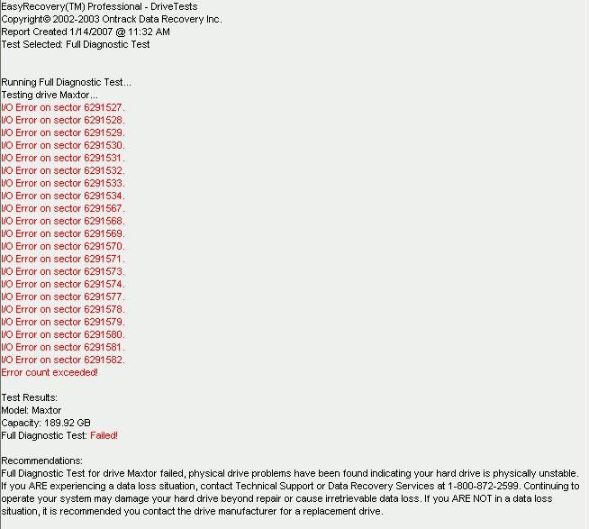

$ig Skrevet 14. januar 2007 Forfatter Skrevet 14. januar 2007 ok, sånn ser det ut nå: Jeg har brukt EasyRecovery og hentet ut alle filene som var på disken, det var det viktigste. (Det programmet er gull vært!) Så kjørte jeg en Disk Diagnostics og her er hva jeg fikk tilbake meldig om, (se vedleg). Skal jeg bare formatere hele disken nå, eller skal jeg gjøre som wiberos sier?
Hårek Skrevet 14. januar 2007 Skrevet 14. januar 2007 Der er kanskje forklaringen. Kan være en defekt sektor i MFT eller andre metafiler. Du kan formatere, og hvis det går bra kjører du chkdsk og ser på resultatet. Der bør det dukke opp et antall 'Bad' sektorer. Men du bør helst kjøre en diagnose, du finner diskfabrikantenes program på UBCD. http://www.ultimatebootcd.com/ Her kjører du en full scan og reparer, og ser om det er mulig å få det fritt for feil (prøv eventuellt flere ganger). Det er uansett ikke en disk å stole på, du bør ikke lagre viktige ting der uten backup.

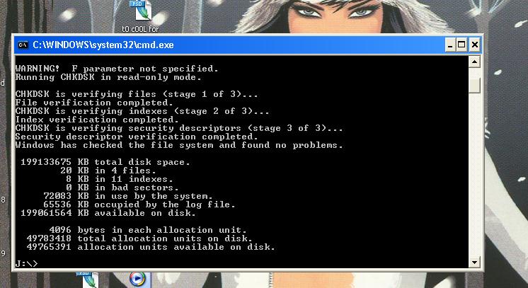

$ig Skrevet 14. januar 2007 Forfatter Skrevet 14. januar 2007 Har formatert nå og nå kommer jeg inn på den, har ikke prøvd å legge noe på den ennå. Jeg kjørte chkdsk men det programmet avsluttes av seg selv, skjønte ikke så mye. Jeg kjørte også Easy Recovery`s Disk Diagnostics en gang til, men den får fortsatt samme feilene som før...merkelig? Jeg var inne på http://www.ultimatebootcd.com/ men hvilken av disse filene skal jeg bruke på en Maxtor Extern One Touch HDD? Hvor gammel er den? Den er ca 5 år gammel så det er ikke mye garanti igjen
Hårek Skrevet 14. januar 2007 Skrevet 14. januar 2007 Kikket på Maxtor nå, det var visst ikke så mye hente der. Bare SCSI diagnostics. Du kan åpne et cmd vindu og kjøre chkdsk /r. Det kan ta en times tid og vel så det. Da vil dårlige sektorer bli sortert bort slik at Windows ikke bruker dem. Easy Recovery Diagnostics gjør ingen forsøk på å rette feil. Her er det nok snakk om sektorfeil, ikke filsystem feil.
$ig Skrevet 14. januar 2007 Forfatter Skrevet 14. januar 2007 Kikket på Maxtor nå, det var visst ikke så mye hente der. Bare SCSI diagnostics.Du kan åpne et cmd vindu og kjøre chkdsk /r. Det kan ta en times tid og vel så det. Da vil dårlige sektorer bli sortert bort slik at Windows ikke bruker dem. Easy Recovery Diagnostics gjør ingen forsøk på å rette feil. Her er det nok snakk om sektorfeil, ikke filsystem feil. 7719283[/snapback] hvordan vet jeg at den sjekker den disken jeg vil den skal sjekke? sjekker den alle når jeg skriver det i cmd?
Hårek Skrevet 14. januar 2007 Skrevet 14. januar 2007 Når du er i cmd så 'er du på' en gitt partisjon, det ser du jo av bokstaven som står først. Du kan skifte til en annen med "cd" komando. Eller du kan spesifisere det direkte i chkdsk kommando. http://www.microsoft.com/resources/documen...k.mspx?mfr=true
$ig Skrevet 15. januar 2007 Forfatter Skrevet 15. januar 2007 Når du er i cmd så 'er du på' en gitt partisjon, det ser du jo av bokstaven som står først. Du kan skifte til en annen med "cd" komando. Eller du kan spesifisere det direkte i chkdsk kommando. http://www.microsoft.com/resources/documen...k.mspx?mfr=true 7722493[/snapback] klart, hehe, er ikke supermann på data, men dette visste jeg egentlig, er bare litt trøtt om dagen, thx - first thing i morgen. du hører fra meg da

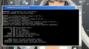

$ig Skrevet 15. januar 2007 Forfatter Skrevet 15. januar 2007 Kjørte chkdsk og chkdsk /r, men fikk de samme svarene. Her er hva jeg fikk (se vedlegg). Er det noe jeg kan gjøre, som fikkser disken, eller må jeg bare leve med at den alltid er litt ødelagt, og at den pluttselig slår seg vrang og gjør sånn at jeg ikke kommer inn på den? .$ig
