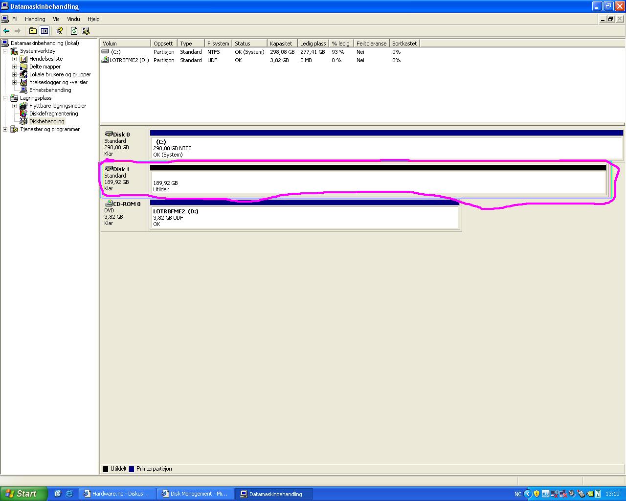

har en maxtor 200GB ekstern hdd, og får ikke kontakt med pcene lenger :( (windows lager lyd når jeg tar den inn og ut)
har nettop reinstalert windows og klarte da og slette partisjonen på den, men skrudde av hdd før før det skjedde noe mer... (hadde ikke gått videre etter jeg sletta partisjon). trodda det var 2 partisjoner fra samme hdd :(
noen som har tips til hvordan jeg kan få den til å virke igjen? (helst også med inholdet i behold)

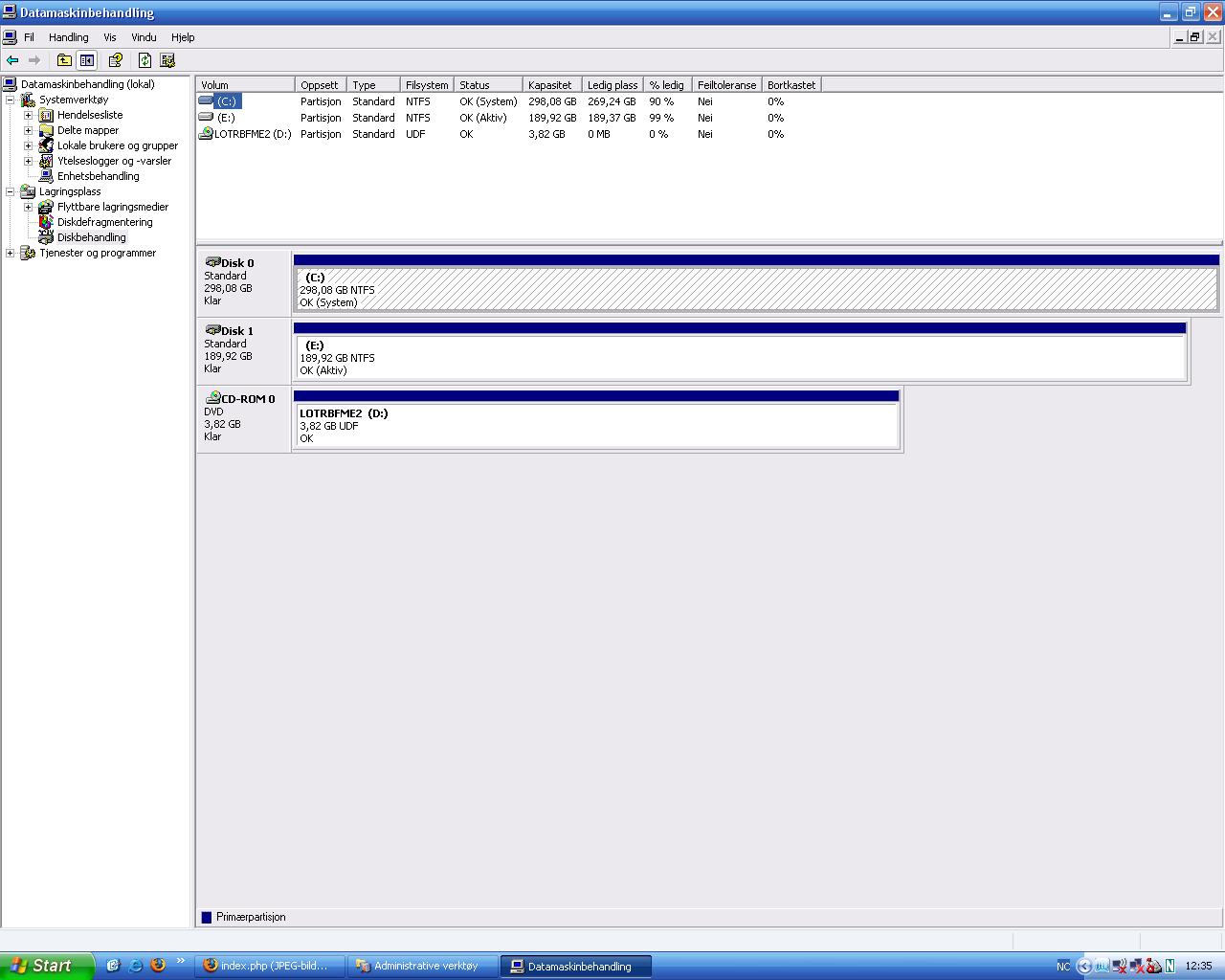

Partisjonstabellen er slettet. Men bootsektor ser OK ut, du har NTFS filsystem.
Er rimelig sikker på at TestDisk fikser dette, du finner bruksanvisning vedlag i en pdf fil.

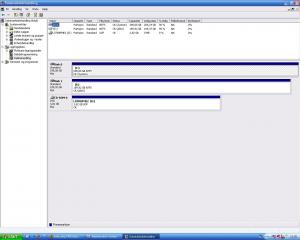

Jeg sliter også med å få reddet noe innhold på min gamle harddisk. Jeg finner den i BIOS og i enhetsbehandling men ikke i min datamaskin.
I diskbehandling finnes den kun nederst og vises som Disk 1. Der har den et slags varselstegn som jeg antar betyr at den ikke er initialisert. Å høyreklikke og velg initialiser er nytteløst.
Slik ser det ut i diskbehandling. Noen forslag til hvordan jeg skal enten få liv i den eller hentet ut det jeg trenger derfra og flytte det over til en av de to andre?
Beklager at jeg kupper tråden på denne måten.
Endret av Iudex

Jeg har nå endelig fått liv i den og den vises nå som H: på min datamaskin.
I diskbehandling står den nå øverst der som H: enkel dynamisk (men ikke som NTFS som de andre) Forøvrig står det OK bak.
Det som da skjer når jeg prøver å komme meg inn i den er at det kommer opp en melding om at den ikke er formatert og med spørsmål om jeg vil formatere den. Da formatere = slette innhold er jo ikke det aktuelt da det er på den HD'en det ligger en masse jeg vil ta vare på.
