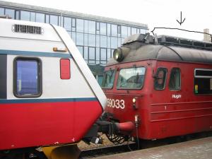

larschroe Skrevet 8. januar 2007 Skrevet 8. januar 2007 (endret) På nyere lok/motorvogner, som EL17 og 18, type 71, 72, 73 (og 70?) blir bremseenergien matet tilbake til kontaktledningen, såkalt regenerativ bremsing. Dette forutsetter imidlertid at det er et annet tog på seksjonen som kan bruke strømmen. Hvis ikke blir strømmen "brent opp" i motstandene på taket. Motstandene er nok best synlige på EL14 og 69-motorvognene. Motstandsbremsen brukes hovedsakelig for å holde hastigheten jevn i lengre fall. Den sparer de vanlige mekansike bremsene for slitasje og varmgang. Endret 8. januar 2007 av larschroe
