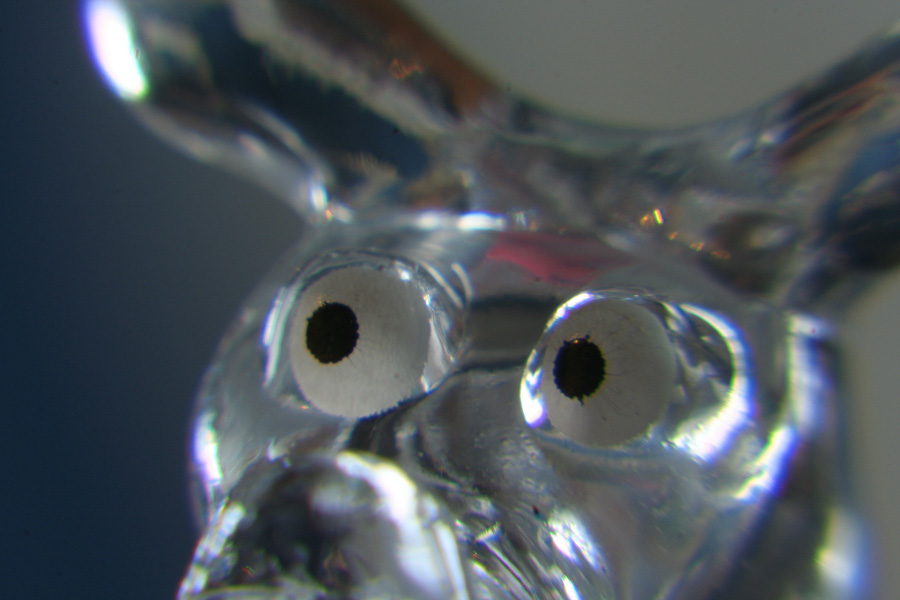

notnA Skrevet 9. januar 2007 Skrevet 9. januar 2007 (endret) Har en serie med close-up filtre: +1 +2 +4 og +10. Disse gjør at man kan fokusere nærmere med objektivet. Filtrene jeg har er av rimelig dårlig kvalitet, og ble kjøpt billig via ebay. Likvel tror jeg de til en viss grad kan vise hvordan slike filtre "oppfører" seg. +4 f.eks indikerer hvor mye nærmere filtere lar deg fokusere. +1 gir lengst fokusavstand, mens +10 f.eks gjør at du kan fokusere enda nærmere. Jo kraftigere filter jo dårligere bildekvalitet kan du forvente. De eksakte fokusavstandene tror jeg skal være 1 / filterets styrke i meter. Dvs at med et +4 filter er nærmeste fokusavstand 1/4m. Men dette varierer vel med hvordan nære objektivet man bruker det på kan fokusere i utgangspunktet. Ang. kvaliteten på bildene har jeg registrert at den varierer alt etter objektivet man bruker også. F.eks på mitt canon 70-200 har bildene svært mye CA, og er veldig uskarpe med mindre jeg blender helt ned til rundt f/32. Men når jeg bruker filtrene på Sigma 10-20 holder kvaliteten seg mye bedre. Det har vel med hvor mye objektivet "vrir på lyset" og dermed forsterker svakhetene i filteret. Legger ved et bilde tatt med 70-200mm`eren ved f/32. Bildet er vel kanskje d optimale jeg kan oppnå med denne kombinasjonen, og er justert litt for CA (som fremdeles er veldig tydelig), og oppskarpet. Mvh VB Endret 9. januar 2007 av notnA
