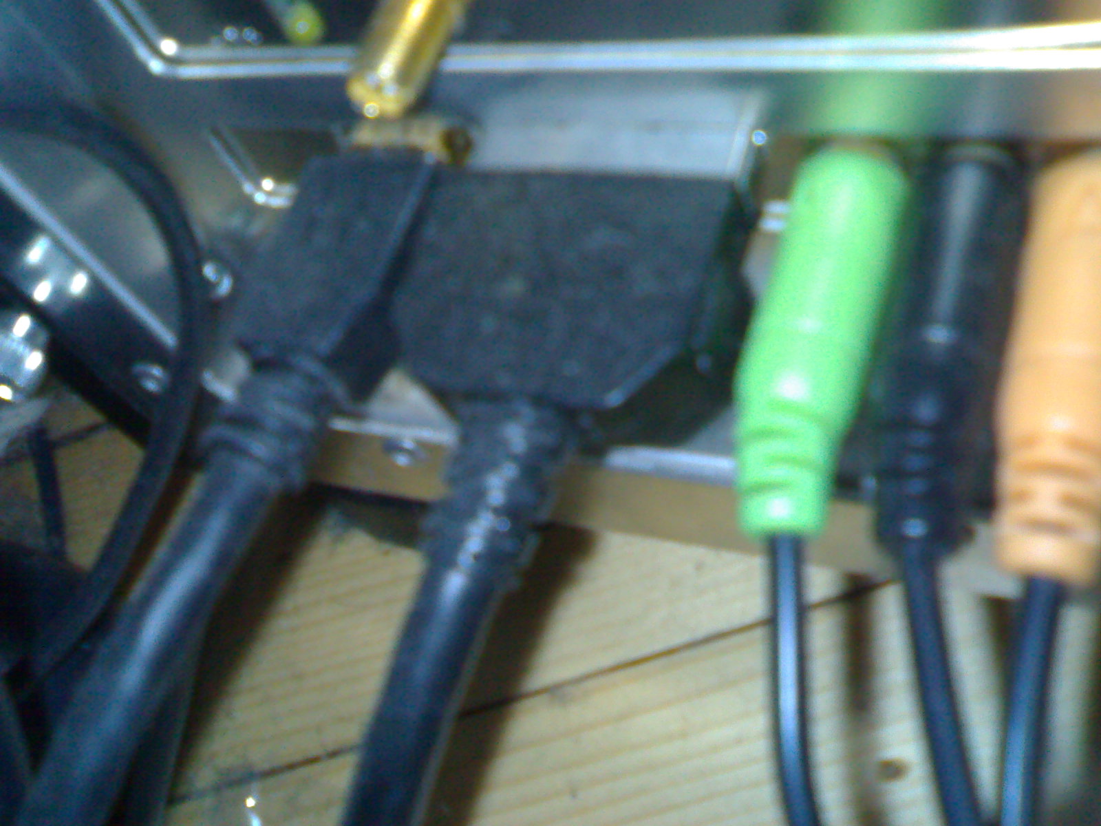

Niri Skrevet 1. januar 2007 Skrevet 1. januar 2007 (endret) Hei, jeg har ett sprengt audigy 2 lydkort fra 2001 eller noe sånt.. SKulle gjerne hatt tak i ett nytt, siden jeg har megaworks thx550 høyttaler system, som har noen koblinger på lydkortet som jeg ikke klarer å finne på de nye lydkortene (en firewire og ett eller annet ennet rart... Legger ut bilde snart.. Noen som har liggende, eller vet hve jeg kan gjøre..? Endret 1. januar 2007 av Niri

Niri Skrevet 17. januar 2007 Forfatter Skrevet 17. januar 2007 Har nå prøvd andre høytelere, det skurrer like ille. Satt lydkortet i en annen pc, skurrer fortsatt.. Ingen som er enig med meg at det er lydkortet som er ødelagt..?
Skagen Skrevet 17. januar 2007 Skrevet 17. januar 2007 Du har nå mer eller mindre isolert problemet til lydkortet vil jeg si. Så du kan trygt anta det er det fysiske lydkortet som skaper problemer ja.
