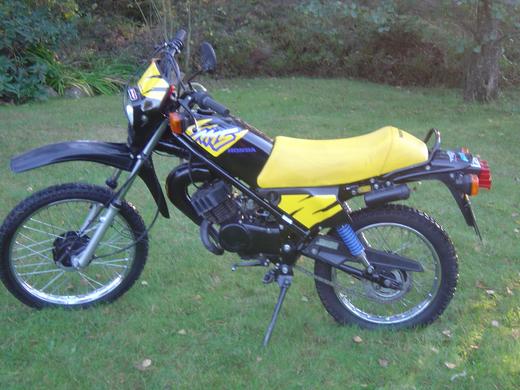

For de som har noe bra å si om Honda MT5
MT5 er gode mopeder, helt klart. motorene tåler alt. Men jeg klarer ikke girene på de ! enten så var girene på den jeg prøvde helt fucka eller så er gira på sykkelen fucka. synst derimot den ikke er så pen. men god og holdbar motor harn :thumbup:

Helt grei sykkel. Motoren tåler veldig mye. Veldig lett å trimme, får lett deler til den også.
Jeg syns ikke den er så veldig pen utseenemessig men men..
