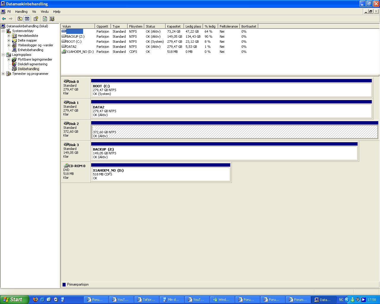

Qbiq Skrevet 30. desember 2006 Skrevet 30. desember 2006 Jeg hadde en Shuttle PC som trakk sitt siste pust for en uke siden.. Pga at jeg misbrukte den grovt (stappfull av hd`er, for stort skjermkort etc..) regnet med at den ikke var ment for slikt så jeg ble ikke så veldig overrasket når psu`en tok kvelden. Skifta til et coolermaster kabinett, asus p5b HK og kraftigere silent strømforsyning.. Etter å ha montert alt, så ble jeg litt overrasket over at bios sier alle diskene er der, men likevel virker det som de ikke er der? Iallefall skjønner ikke XP home en dritt ... Jeg ser diskene i windows hvis jeg går inn på diskbehandling, men jeg får ikke assignet en bokstav på dem eller noen ting (f.eks. e:) kun den ene sata disken dukker opp i min datamaskin, pluss en liten ide hd som er ekstern via usb, samt en ide DVD-RW.. så alle tilkoblinger funker. Jeg lastet ned Magic Recovery Demo, og den fant alt sammen, inkl. filene på diskene (og partisjon) men den koster 1000 spenn, og jeg VET ikke om den faktisk gjør det jeg ønsker at den skal gjøre, så det må bli "last desperate option" .. Finnes det ingen fornuftig enkel og rimelig måte å fixe dette problemet på ? Det virker jo bare som det er noe slags infofil på disken som er kaputt? Går det ikke an å "rebuilde" denne på en eller annen måte ? Mvh; PerS
PerB Skrevet 30. desember 2006 Skrevet 30. desember 2006 Kan du legge ut skjermbilde fra Diskbehandling?
Qbiq Skrevet 30. desember 2006 Forfatter Skrevet 30. desember 2006 C: D: og Z: funker (1 stk. sata c: 1 stk. ide extern usb z: og ide dvd-rw d:) Bilde av diskbehandling vedlagt.. (får som sagt ikke assignet en drive til de to "ukjente" diskene) Kan du legge ut skjermbilde fra Diskbehandling? 7607019[/snapback]
Hårek Skrevet 30. desember 2006 Skrevet 30. desember 2006 Du kan jo prøve diagnoseprogrammet mitt, har hjulpet flere. Last ned denne filen, kjør programmet, og post resultatet her. http://home.online.no/~paulsen8/MBRlister.zip
Qbiq Skrevet 30. desember 2006 Forfatter Skrevet 30. desember 2006 Disk2 : Press 'Enter' for MBR check Or choose disk number ('0' til '9' + 'Enter') for full listing of a disk 2 Selected disk 2 Process disk 2 C:\Downloads\MBRlister\MBRlister>dir Volumet i stasjon C er BOOT Volumserienummeret er D867-7998 Innhold i C:\Downloads\MBRlister\MBRlister 30.12.2006 18:50 <DIR> . 30.12.2006 18:50 <DIR> .. 16.12.2006 09:36 8 172 Bruksanvisning.txt 29.12.2006 19:53 180 291 MBRlister.exe 30.12.2006 18:51 2 712 MBRlister.txt 29.12.2006 10:15 7 543 ReadMe.txt 17.12.2006 11:36 86 178 TestDisk guide.pdf 5 fil(er) 284 896 byte 2 mappe® 24 774 725 632 byte ledig C:\Downloads\MBRlister\MBRlister>type mbrlister.txt _______/ MBRlister version 3.63 \______ ---------------------------------------------------- Disk 2 MBR 000: e8 53 00 57 46 47 42 42 4f 4f 54 1f fc be 1b 7c .S.WFGBBOOT....| 010: bf 1b 06 50 57 b9 e5 01 f3 a4 cb bd be 07 b1 04 ...PW........... 020: 38 6e 00 7c 09 75 13 83 c5 10 e2 f4 cd 18 8b f5 8n.|.u.......... 030: 83 c6 10 49 74 19 38 2c 74 f6 70 3d 99 2d b0 40 ...It.8,t.p=.-.@ 040: 99 2d 00 10 00 02 00 00 00 00 80 00 00 00 00 00 .-.............. 050: 00 00 00 00 00 00 33 c0 8e d8 8e d0 bc 00 7c b4 ......3.......|. 060: 08 8a 16 4a 7c cd 13 0f 82 f3 00 fe c6 88 36 4e ...J|.........6N 070: 7c 66 33 c0 8b c1 83 e1 3f 89 0e 52 7c 66 33 db |f3.....?..R|f3. 080: 8a de c1 c8 08 c0 ec 06 40 f7 e1 66 f7 e3 8b 16 [email protected].... 090: 42 7c 66 03 16 3e 7c 66 3b d0 7e 25 bb aa 55 b4 B|f..>|f;.~%..U. 0a0: 41 8a 16 4a 7c cd 13 0f 82 b3 00 81 fb 55 aa 0f A..J|........U.. 0b0: 85 ab 00 f6 c1 01 0f 84 a4 00 b8 de ff 01 06 cd ................ 0c0: 7c 66 8b 16 3e 7c 66 bf 00 00 e0 07 e8 5d 00 0f |f..>|f......].. 0d0: 82 8b 00 66 3b 16 3e 7c 75 0c 81 3e 00 7e 4d 5a ...f;.>|u..>.~MZ 0e0: 75 7c 8b 0e 04 7e 66 81 c7 00 00 20 00 66 42 e2 u|...~f.... .fB. 0f0: db b8 e0 07 8e c0 8e d8 33 ff 03 06 08 00 8b 16 ........3....... 100: 16 00 03 d0 52 ff 36 14 00 cb 66 33 c0 66 50 66 ....R.6...f3.fPf 110: 52 66 57 6a 01 6a 10 8b f4 b8 00 42 8a 16 4a 7c RfWj.j.....B..J| 120: cd 13 83 c4 04 66 5f 66 5a 66 58 c3 66 60 66 8b .....f_fZfX.f`f. 130: c2 66 33 d2 66 f7 36 52 7c 42 8b ca 66 33 d2 66 .f3.f.6R|B..f3.f 140: f7 36 4e 7c 8a f2 8a e8 c0 cc 02 0a cc 8a 16 4a .6N|...........J 150: 7c 8b ec c4 5e 00 b8 01 02 cd 13 66 61 c3 be 7f |...^......fa... 160: 7d e8 0c 00 be 8d 7d e8 06 00 2a e4 cd 16 cd 19 }.....}...*..... 170: fc ac 0a c0 74 08 b4 0e b3 07 cd 10 eb f3 c3 0a ....t........... 180: 0d 4c 6f 61 64 20 45 72 72 6f 72 21 00 0a 0d 50 .Load Error!...P 190: 72 65 73 73 20 61 20 6b 65 79 20 74 6f 20 72 65 ress a key to re 1a0: 62 6f 6f 74 2e 2e 2e 00 00 00 00 00 00 00 00 00 boot............ 1b0: 00 00 00 00 e6 a6 f4 51 bf ef 7c 04 00 00 80 01 .......Q..|..... 1c0: 01 00 44 fe ff ff 3f 00 00 00 c1 3d 93 2e 00 00 ..D...?....=.... 1d0: 00 00 00 00 00 00 00 00 00 00 00 00 00 00 00 00 ................ 1e0: 00 00 00 00 00 00 00 00 00 00 00 00 00 00 00 00 ................ 1f0: 00 00 00 00 00 00 00 00 00 00 00 00 00 00 55 aa ..............U. # Activeflag Offset _____Size____________ Type 1 80 = Yes 63 781401537 = 381543 MB 44 = Not listed 2 00 = No 0 0 = 0 MB 00 = Empty 3 00 = No 0 0 = 0 MB 00 = Empty 4 00 = No 0 0 = 0 MB 00 = Empty C:\Downloads\MBRlister\MBRlister> Disk 1 : C:\Downloads\MBRlister\MBRlister>mbrlister _______/ MBRlister version 3.63 \______ Press 'Enter' for MBR check Or choose disk number ('0' til '9' + 'Enter') for full listing of a disk 1 Selected disk 1 Process disk 1 C:\Downloads\MBRlister\MBRlister>dir Volumet i stasjon C er BOOT Volumserienummeret er D867-7998 Innhold i C:\Downloads\MBRlister\MBRlister 30.12.2006 18:50 <DIR> . 30.12.2006 18:50 <DIR> .. 16.12.2006 09:36 8 172 Bruksanvisning.txt 29.12.2006 19:53 180 291 MBRlister.exe 30.12.2006 18:54 2 712 MBRlister.txt 29.12.2006 10:15 7 543 ReadMe.txt 17.12.2006 11:36 86 178 TestDisk guide.pdf 5 fil(er) 284 896 byte 2 mappe® 24 774 660 096 byte ledig C:\Downloads\MBRlister\MBRlister>type mbrlister.txt _______/ MBRlister version 3.63 \______ ---------------------------------------------------- Disk 1 MBR 000: 33 c0 fa 8e d0 bc 00 7c fb 8e d8 8b f4 8b f8 b9 3......|........ 010: e0 07 8e c1 51 b8 20 00 50 b9 00 02 fc f3 a4 cb ....Q. .P....... 020: 0e 1f be af 01 83 c6 0f ac 3c 80 74 18 81 fe ef .........<.t.... 030: 01 75 f2 be b2 00 e8 5d 00 be 1b 01 e8 57 00 33 .u.....].....W.3 040: c0 cd 16 cd 19 b4 41 bb aa 55 cd 13 72 1b 81 fb ......A..U..r... 050: 55 aa 75 15 83 c6 07 1e 07 bf aa 00 a5 a5 be a2 U.u............. 060: 00 b8 00 42 cd 13 eb 13 90 ac 8a f0 ad 8b c8 33 ...B...........3 070: c0 8e c0 bb 00 7c b8 01 02 cd 13 be d2 00 72 b6 .....|........r. 080: 33 c0 8e c0 be ef 00 26 81 3e fe 7d 55 aa 75 a6 3......&.>.}U.u. 090: 50 b8 00 7c 50 cb b4 0e ac 3c 00 74 04 cd 10 eb P..|P....<.t.... 0a0: f7 c3 10 00 01 00 00 7c 00 00 00 00 00 00 00 00 .......|........ 0b0: 00 00 0d 0a 41 63 74 69 76 65 20 70 61 72 74 69 ....Active parti 0c0: 74 69 6f 6e 20 6e 6f 74 20 64 65 66 69 6e 65 64 tion not defined 0d0: 21 00 0d 0a 45 72 72 6f 72 20 72 65 61 64 69 6e !...Error readin 0e0: 67 20 62 6f 6f 74 20 73 65 63 74 6f 72 21 00 0d g boot sector!.. 0f0: 0a 45 72 72 6f 72 20 62 6f 6f 74 20 73 69 67 6e .Error boot sign 100: 61 74 75 72 65 20 6f 6e 20 61 63 74 69 76 65 20 ature on active 110: 70 61 72 74 69 74 69 6f 6e 21 00 0d 0a 50 72 65 partition!...Pre 120: 73 73 20 61 6e 79 20 6b 65 79 20 74 6f 20 72 65 ss any key to re 130: 62 6f 6f 74 20 2e 2e 2e 0d 0a 00 00 00 00 00 00 boot ........... 140: 00 00 00 00 00 00 00 00 00 00 00 00 00 00 00 00 ................ 150: 00 00 00 00 00 00 00 00 00 00 00 00 00 00 00 00 ................ 160: 00 00 00 00 00 00 00 00 00 00 00 00 00 00 00 00 ................ 170: 00 00 00 00 00 00 00 00 00 00 00 00 00 00 00 00 ................ 180: 00 00 00 00 00 00 00 00 00 00 00 00 00 00 00 00 ................ 190: 00 00 00 00 00 00 00 00 00 00 00 00 00 00 00 00 ................ 1a0: 00 00 00 00 00 00 00 00 00 00 00 00 00 00 00 00 ................ 1b0: 00 00 00 00 00 00 00 00 0e c6 0e c6 00 00 80 01 ................ 1c0: 01 00 44 fe ff ff 3f 00 00 00 c3 eb ee 22 00 00 ..D...?......".. 1d0: 00 00 00 00 00 00 00 00 00 00 00 00 00 00 00 00 ................ 1e0: 00 00 00 00 00 00 00 00 00 00 00 00 00 00 00 00 ................ 1f0: 00 00 00 00 00 00 00 00 00 00 00 00 00 00 55 aa ..............U. # Activeflag Offset _____Size____________ Type 1 80 = Yes 63 586083267 = 286173 MB 44 = Not listed 2 00 = No 0 0 = 0 MB 00 = Empty 3 00 = No 0 0 = 0 MB 00 = Empty 4 00 = No 0 0 = 0 MB 00 = Empty C:\Downloads\MBRlister\MBRlister> Du kan jo prøve diagnoseprogrammet mitt, har hjulpet flere.Last ned denne filen, kjør programmet, og post resultatet her. http://home.online.no/~paulsen8/MBRlister.zip 7607508[/snapback]
Hårek Skrevet 30. desember 2006 Skrevet 30. desember 2006 Du har korrupt partisjonstabell på begge diskene. Regner med at TestDisk kan fikse det. Du fikk med en pdf bruksanvisning.
