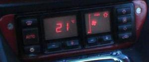

Jeg kjøpte meg en Audi A4 1.8 95mod for noen mnd siden, nå blåser den bare kald luft :(
Displayet på varmeapparatet har vert ganske tvilsomt helt siden jeg kjøpte den, må gi den en knyttneve en gang i blandt for å få det til å vise tall :p
Jeg tokk den ned på møller her i bergen og de fikk testa litt greier, de fikk den til å blåse varm luft med en sånn boks de kobla til en plass, de sa at mest sansynlig så var det display/kontroll enheten som var gåen.
Så det jeg lurte på var om noen har peil på om det er noe håp for mitt lille varmeapparat eller om jeg må kjøpe nytt?
Hvis jeg må kjøpe nytt, er det noen her som selger/har peil på noen andre som selger brukt av det varmeapparatet i Bergen området?
Varme anlegget jeg har i bilen ser slik ut, det er denne dingsen jeg fikk besked at jeg måtte bytte av møller
Takker for all hjelp! :)

Men var nede på audi forhandleren og der koblet de til en slik stor boks inn i akebegeret der, med denne boksen fikkde til å manuellt styre ting å tang med det varmeanlegget.
Den blåste faktisk god å varm luft mens de holdt på, da de koblet den fra igjen så ble det til kald luft.
Jeg fikk som svar at betjenings enheten ikke klarte å sende noen signaler til noen motorer som styrer noen sånne klaffer mellom varm og kald luft, de sa eneste løsning var å bytte hele dingsen med displayet og tastene på.
Men de skulle jo ha 11 000,- for å gjøre det så jeg er på jakt etter brukt, om du skjønner :p
